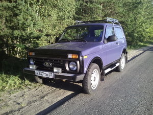

Alexey Yarik Опубликовано 31 августа, 2017 Жалоба Поделиться Опубликовано 31 августа, 2017 Вот немного облагородил свою красавицу, сделал полный антикор, установил противотуманки, мухобойку на капот, защиту порогов, багажник, чехлы в салон, самодельную сигнализацию, завтра установлю музыку и дистанционную сигнализацию, ну и самое главное, поставил на учет в ГИБДД. 3 Цитата Ссылка на комментарий Поделиться на другие сайты Поделиться
егерь Опубликовано 31 августа, 2017 Автор Жалоба Поделиться Опубликовано 31 августа, 2017 12 минут назад, Alexey Yarik сказал: Вот немного облагородил свою красавицу 0 сделал полный антикор, 1 установил противотуманки, 2 мухобойку на капот, 3 защиту порогов, 4 багажник, 5 чехлы в салон, 6 самодельную сигнализацию, 7 завтра установлю музыку 0 дело нужное 1 Хм... 2 Стояла на моей такая штука с покупки, я снял - тем самым получив большую видимость низа закапотного пейзажа что на природе очень важно.) 3 Никчемушная и даже вредная штука. 4 Тоже стоял с покупки и тоже снял - на скорости воет как демоны в аду и ветки за него цепляются в лесу. 5 Гламур - тужур...))) 6 Ну надо же - самодельная! - я такое не умею((( 7 Не, нам такое не надь! Лучшая музыка - это шум мотора, хруст гравия под шинами, стук веток по крыше, скрежет сучьев о борта, шорох травы об дно и вой раздатки на скорости)))) 1 Цитата Ссылка на комментарий Поделиться на другие сайты Поделиться

Alexey Yarik Опубликовано 3 сентября, 2017 Жалоба Поделиться Опубликовано 3 сентября, 2017 По противотуманкам, поставил и пользуюсь ими постоянно, в темное время суток, основной свет не включаю, по причине того, что уж больно хлопотно менять лампочки в фарах, надо морду снимать. По мухобойке, под мухобойкой намазал антикором, а именно мастикой (на фото видно), Между мухобойкой и капотом проложил шайбы, тем самым получился зазор для вентиляции, вода там не стоит, так что гнить не должно, так делал ранее на ваз 2105, коррозии не было. Сигнализация нужна для открывания дверей, больше от нее толку нет, поверьте бывшему сыщику, который работал в отделе по кражам и угонам автотранспорта, все они сканируются и отключаются на раз. По этой причине была установлена самодельная сигнализация, ее не отключат дистанционно Ну а багажник на крышу нужен по причине очень маленького багажника в машине, да и мало ли чего не габаритного надо привезти по хозяйству! Кто то утверждает что он гудит, поверьте, за воем раздатки ни чего особо то не слышно Цитата Ссылка на комментарий Поделиться на другие сайты Поделиться
егерь Опубликовано 3 сентября, 2017 Автор Жалоба Поделиться Опубликовано 3 сентября, 2017 Да это понятно - каждый строит машину по себе, так-что, А. Михалыч, на наши советы особо внимания не обращай. На первой моей ниве, ваз2121, никаких сигналок небыло и чтоб не угнали, жил я тогда в Ленинграде, а машина стояла во дворе, я снимал с карбюратора тягу обогатителя (нак ОЗОНЕ это легко и со стороны не заметно, и хрен без неё двиг заведёшь) и снимал минусовую клемму с акумулятора, клемму ложил на корпус акума тут-же, рядом. И вот, как-то, в одну прекрасную ночь машину попытались угнать - раскурочили замок зажигания, перелопатили проводку, а даже клемму накинуть так и не догадались, я уж не говорю про тягу обогатителя... 1 Цитата Ссылка на комментарий Поделиться на другие сайты Поделиться
