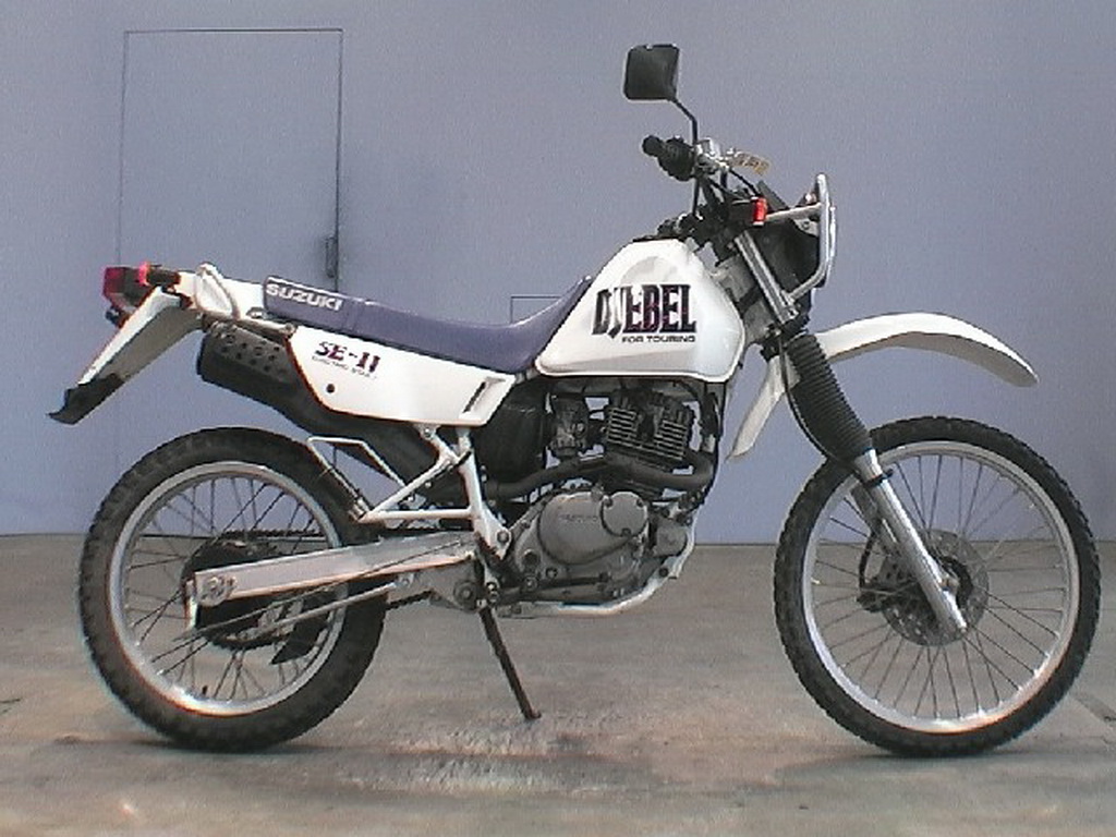

Я так понял вся тема про GS ? Но тут облом... это прототип движков у БМ - Балтмоторс, на том же БМ Классик он стоит, но не на Форике, из за этого продукция БМ на порядок дороже. ;) у форика прародитель именно СВ, тут никак вообще.
Вот Сузуки gn, не видно сходства разве с двигателем от классика 200 ??даже крышки одинаковые.
Теперь фотка Джебеля
Многосомневающимся, фотка Классика
Завод по отвёрточной сборке Рейсеров находится в Барнауле, как и сама марка принадлежит ООО "Росбыттехника". Очень небольшую часть клепают в Поднебесной, ровно для упрощения логистики поставок в регионы, например на ДВ. кстати, на заводе был, фоток только не дали сделать. Первое впечатление - куча рам, высотой около 6 метров, лежащая внавал на улице. Не смотря на то. что каждая рама обёрнута пузырьковой плёнкой - зрелище весёлое.
Конкретно по форестеру - аппарат форм-фактора Ямахи TW200. Но не копия. Рама отличается кардинально, мотор сузучей конструкции, с воздушно-масляным охлаждением. По крайней мере в ТТХ заявлена большая чем у ТВхи мощность. Пластик - АБС. Что для эндурика равносильно его замене после каждой покатушки. Рама не производит впечатления качественного изделия вообще. По моторам - вроде ходят такие движки,
Вот такая инфа . Мишаня.
40 минут назад, капер1966 сказал:
Конкретно по форестеру - аппарат форм-фактора Ямахи TW200. Но не копия. Рама отличается кардинально, мотор сузучей конструкции, с воздушно-масляным охлаждением. По крайней мере в ТТХ заявлена большая чем у ТВхи мощность. Пластик - АБС. Что для эндурика равносильно его замене после каждой покатушки. Рама не производит впечатления качественного изделия вообще. По моторам - вроде ходят такие движки, но брать это изделие за эти деньги ради мотора я не вижу смысла.
Хм, интересно, движка и правда похожа, скорей всего прототип Джебель, но я не сказал бы что он редкий)))) только на форик китайцы кику поставили и 4-х клапанную голову, что есть хорошо, насчет ТВ-ки я не сказал бы что он слабее, хотя если сравнивать китаяпони и яполошади, возможно по докам пони будет больше))) насчет масляного охлаждения, его самому не сложно сделать, на любом двигателе, хоть на СВ, хоть на CG, даже на кабовском можно.
2 часа назад, Mishany сказал:
Я говорил тебе что Сузучий мотор?:D
