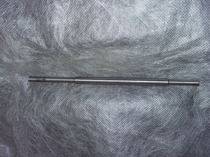

Всех приветствую. Вопрос к призраку: "Можно ли не разбирая двигателя, извлечь шток выжима сцепления, чтоб выбрать углубление в нажимном кулачке?
49 минут назад, RV9CUZ сказал:
https://vk.com/wall-66456472_42657 Думаю нет, правую крышку всё равно снимать.
В 28.03.2018 в 22:36, RV9CUZ сказал:
Сорри, не увидел вовремя.
Ответ да - можно...
- Сливаем масло
- Снимаем правую крышку
- Вынимаем шток сцепления
- Отсоединяем трос сцепления
- Снимаем с вала лапку сцепления, она на шлицах.
- Выковыриваем сальник
- Под ним должно быть стопорное колечко (информация не точная у себя я его не вынимал).
- Вынимаем вал.
Обратно собираем в обратном порядке. Сальник лучше купить заранее, так как вынуть его без повреждений очень сложно.

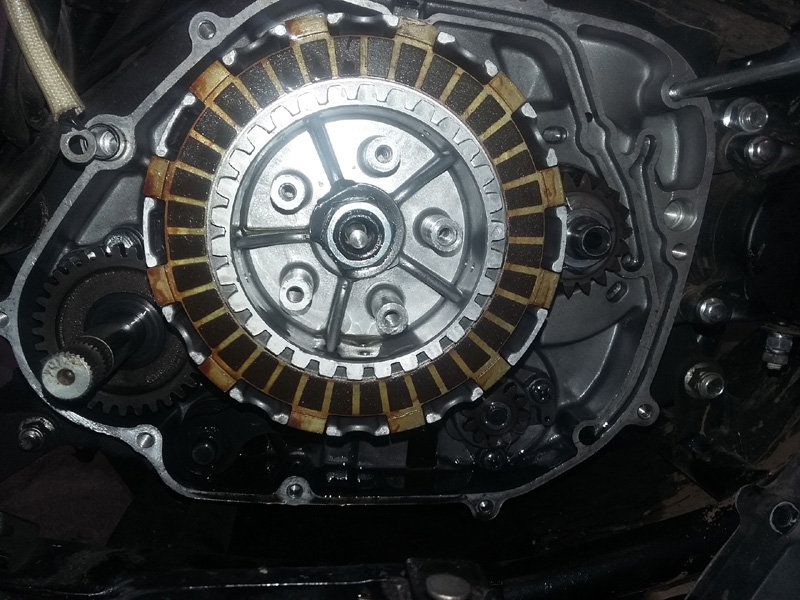

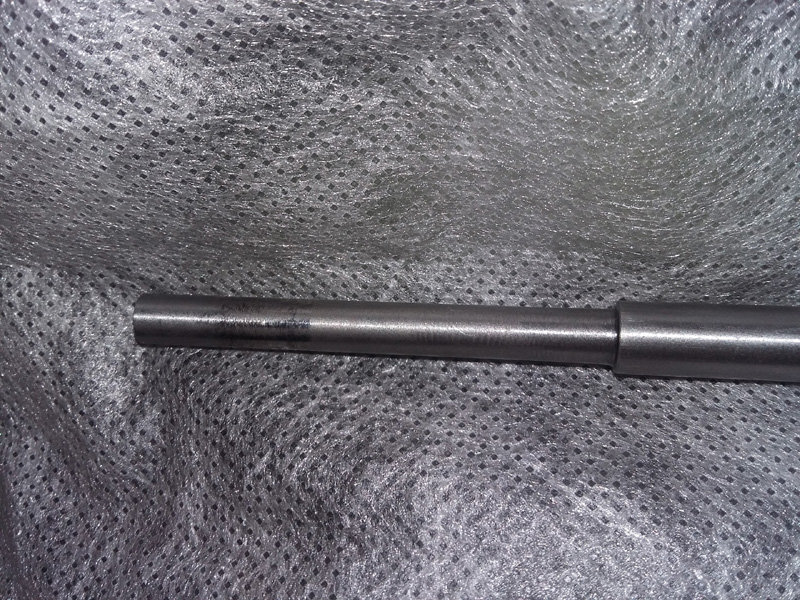

Сегодня скинул правую крышку и проверил состояние штока сцепления. Шток, как и диски сцепления в отличном состоянии. Пробег чуть больше 5к.
В 05.04.2018 в 18:36, Nikita74 сказал:
Повезло! Поздравляю! Значит будет жить долго и счастливо... Хотя потертости уже и видны, видно где шток о первичный вал трется, но его все же не грызет, а значит у тебя все отлично!
