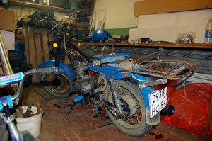

В прошлом году в очередной раз, собираясь с супругой на отдых на Алтай решили взять с собой двухколесную технику с мотором. Восход был выбран как хорошо знакомый мне с детства аппарат. Также возможен был вариант бросить его, случись что непредвиденное. После недолгих поисков был преобретен потасканый синий Восход 3м-01
С целью облегчения с мотоцикла было снято все лишнее.

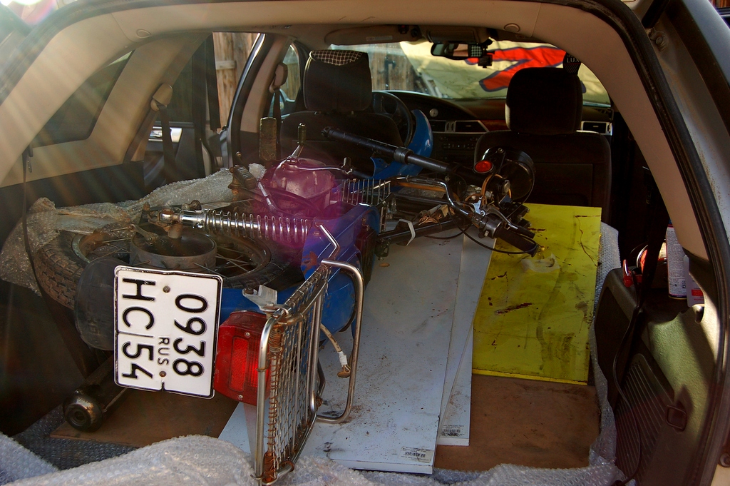

Покатавшись денек возле дачи, засунули в багажник и поехали.
post-24515-0-09813200-1459194286_thumb.jpg post-24515-0-59039600-1459194287_thumb.jpg

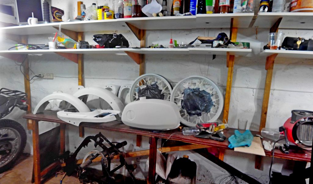

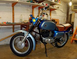

В январе мотоцикл был разобран. Мятые детали поправлены, зашпаклеваны. Колеса отпескоструены. К сожалению хром на ободах проржавел и местами отслоился, пришлось покрасить.
На фото детали в грунте, под верстаком рама.

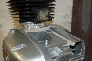

В моторе заменен поршень. Картер и цилиндр покрашены.
post-24515-0-38942200-1459260730_thumb.jpg post-24515-0-78401700-1459260631_thumb.jpg

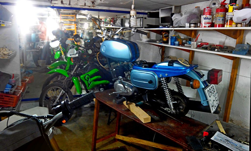

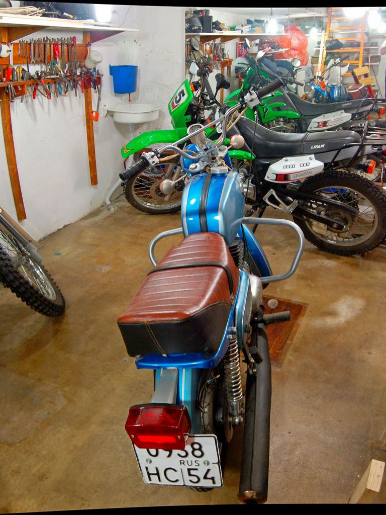

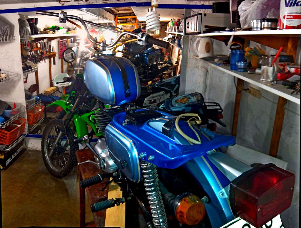

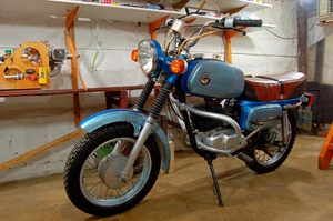

Так как стоял вопрос как покрасить мотоцикл, в один цвет уже не хотелось, параллельно ковырялся интернет в поисках музы. В итоге остановился на основных синем и голубом цветах, часть неосновных деталей была покрашена в серебристый и золотистый металлики.
Так как обшивка сиденья была порвана, пришлось её менять.
 post-24515-0-37647500-1459261485_thumb.jpg post-24515-0-29624800-1459261487_thumb.jpg

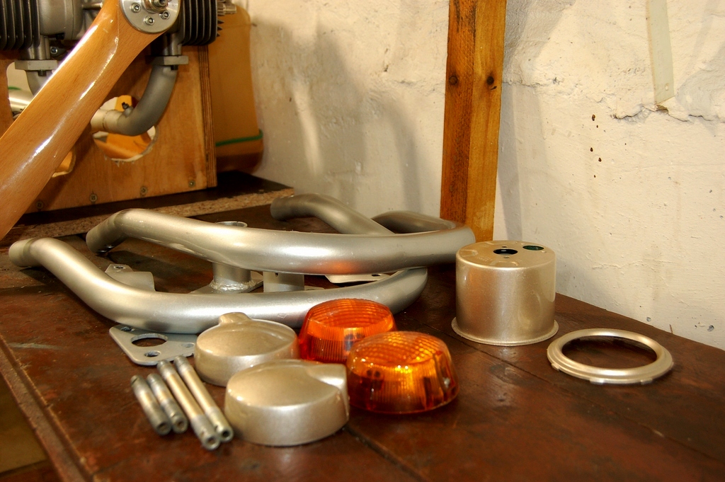

Приобретены дуги безопасности от "Ижа", сварены крепления для них.
Заменены рычаги сцепления и тормоза с кронштейнами.
Из приборного щитка выкорчеван спидометр, покрашен.
Покрашены, залакированы корпуса и стекла указателей поворотов.

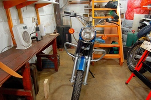

Замок зажигания нашел себе место под спидометром..
Все установлено на место.

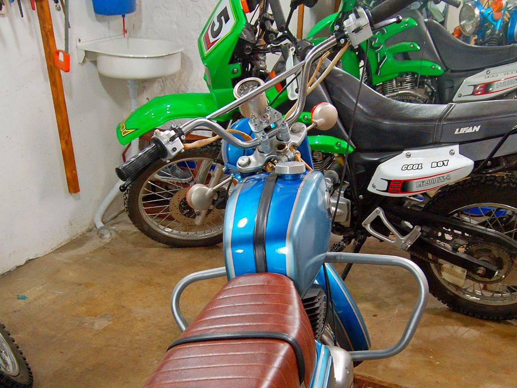

 post-24515-0-95641100-1459262201_thumb.jpg  post-24515-0-10502600-1459262197_thumb.jpg
post-24515-0-14118100-1459262195_thumb.jpg   post-24515-0-40556400-1459262207_thumb.jpg

Думал о замене шин, дисков, вилки и т.д., но решил оставить родное. Кроме приборного щитка! Уж больно он на Восходе убогий.
