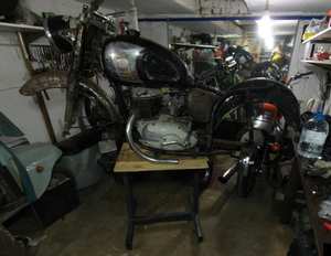

jurist Опубликовано 22 сентября, 2016 Автор Жалоба Опубликовано 22 сентября, 2016 На днях присобрал разобранный второй мотоцикл. Составил список недостающих частей, прикинул объем работы и решил второй мотоцикл не восстанавливать. Много не хватает. Разобрал оба. Для удобства работы сварил столик на колесах. Теперь мотоцикл на этом столике можно катать по гаражу. Удобно. Цитата
TIMICH Опубликовано 27 сентября, 2016 Жалоба Опубликовано 27 сентября, 2016 самое главное что бы мотоцикл с столика не слетел :) будем ждать продолжение Цитата

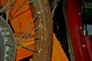

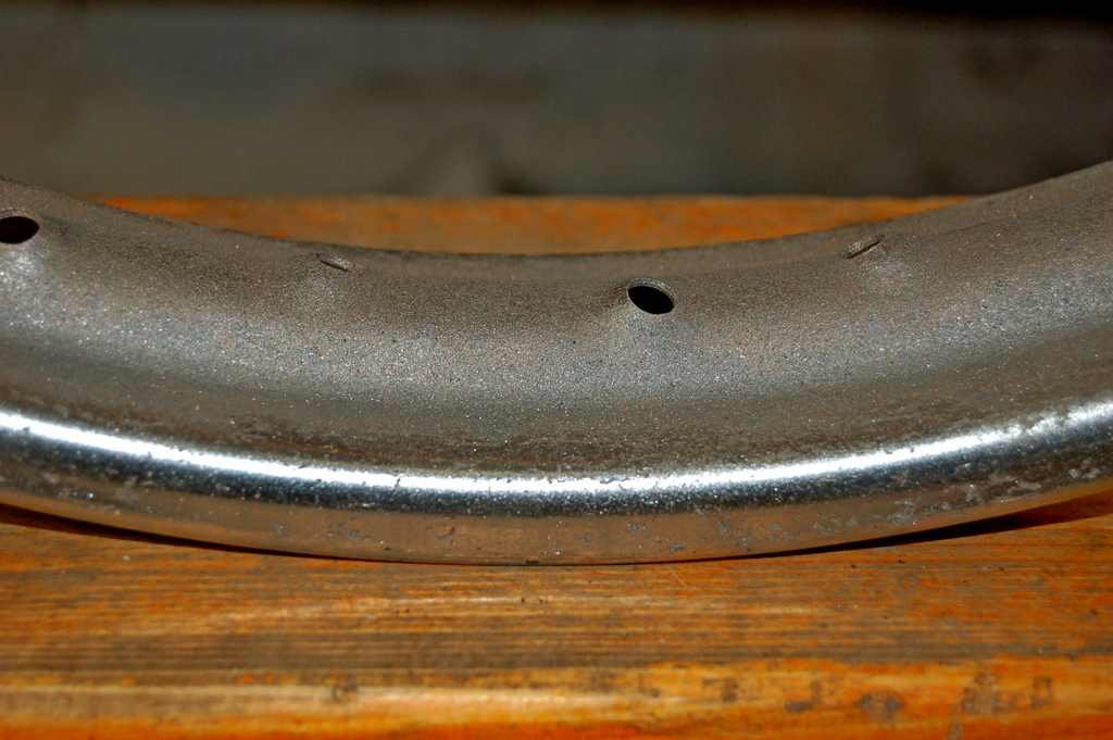

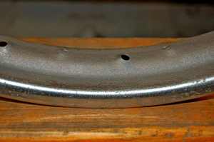

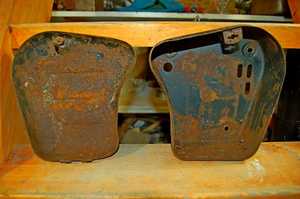

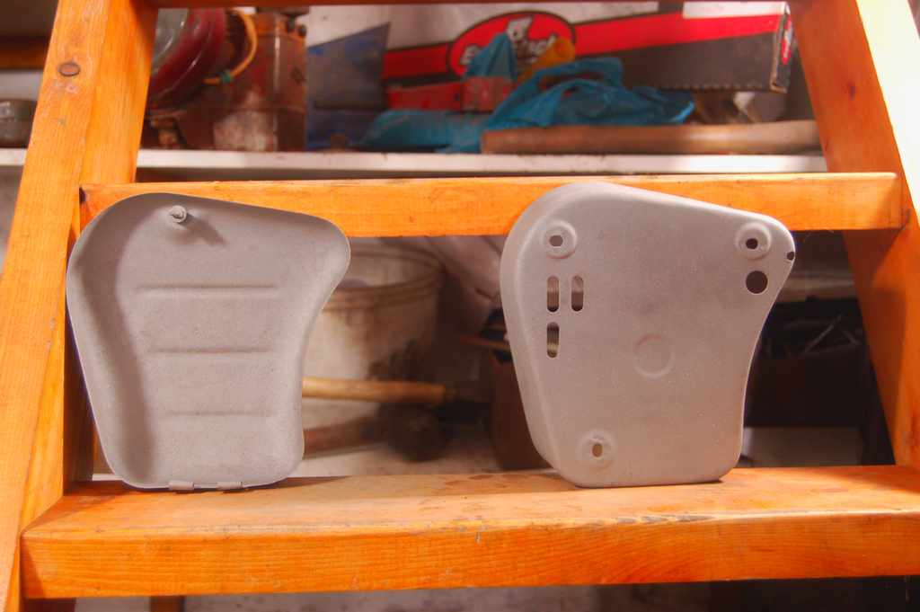

jurist Опубликовано 27 ноября, 2016 Автор Жалоба Опубликовано 27 ноября, 2016 Потихоньку продолжаю ковырять моцык. Почистил пескоструем часть деталей. Пескоструй - песня! Обода наверно отдам для нанесения полимерного покрыия. 2 Цитата

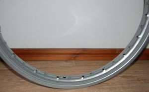

jurist Опубликовано 9 декабря, 2016 Автор Жалоба Опубликовано 9 декабря, 2016 Забрал обода и трубы вилки из полимерки. Металлик с лаком. 1 Цитата
