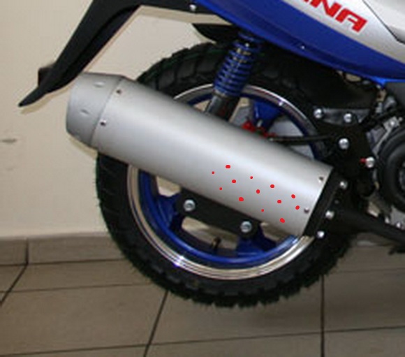

Jakson Опубликовано 20 июня, 2015 Жалоба Опубликовано 20 июня, 2015 Сегодня вернулся с СТО.Всего три дня и несколько тысяч.Как и предполагал-пришлось менять машинку тормоза.Помимо того поменяли маслосъёмные колпачки и кольца заодно(масло кушал).А перед этим было следующее:стал задыхаться,как старый астматик(не я к счастью).И надо везти в ремонт.Заехал к товарищу посоветоваться.Выяснилось-накрылся глушак.Что-то там отвалилось и гремело,выхлоп не проходил.Долго думали.Вечерело...В общем,взяли монтировку да арматуру и пробили с двух сторон.Помогло,но ненадолго.А утром ехать...А он-не едет...Кончилось тем,что взял дрель и наделал дырок в глушаке.Вылетело ваты на пару матрасов,но заработал,гад!Вот так вот с треском да песнями и уехал.Появятся деньги лишние-надо будет купить новый или заказать у друзей прямоток(что,впрочем,по цене выйдет примерно одинаково,но второй вариант-быстрее).В мастерской сказали,что можно и так поездить,всё-таки это не двухтактник.Хотя трещит конечно.Не знаю,как на спортивных гоняют,у меня от этого после пары часов башка раскалывалась.Пришлось сменить летний открытый шлем на старый добрый закрытый...Короче,пока сильно не гоняю-кольца новые,но,думаю,на это лето хватит.А там-посмотрим... Цитата
