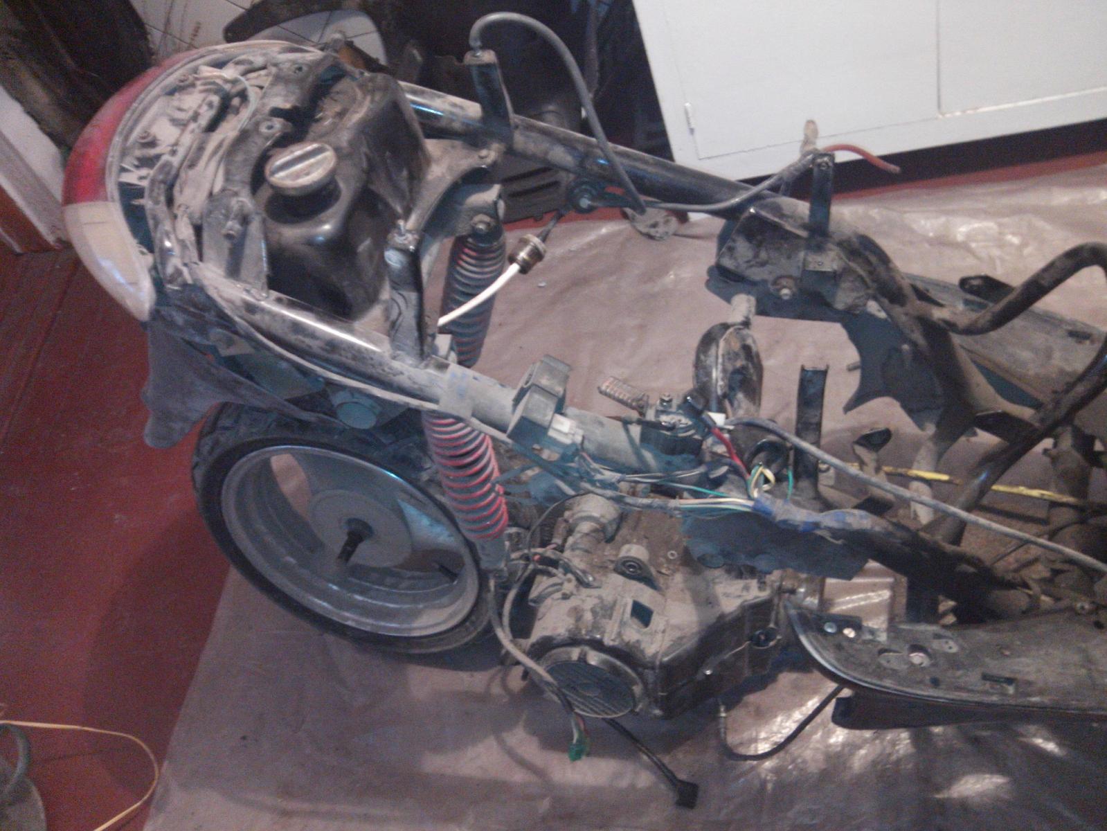

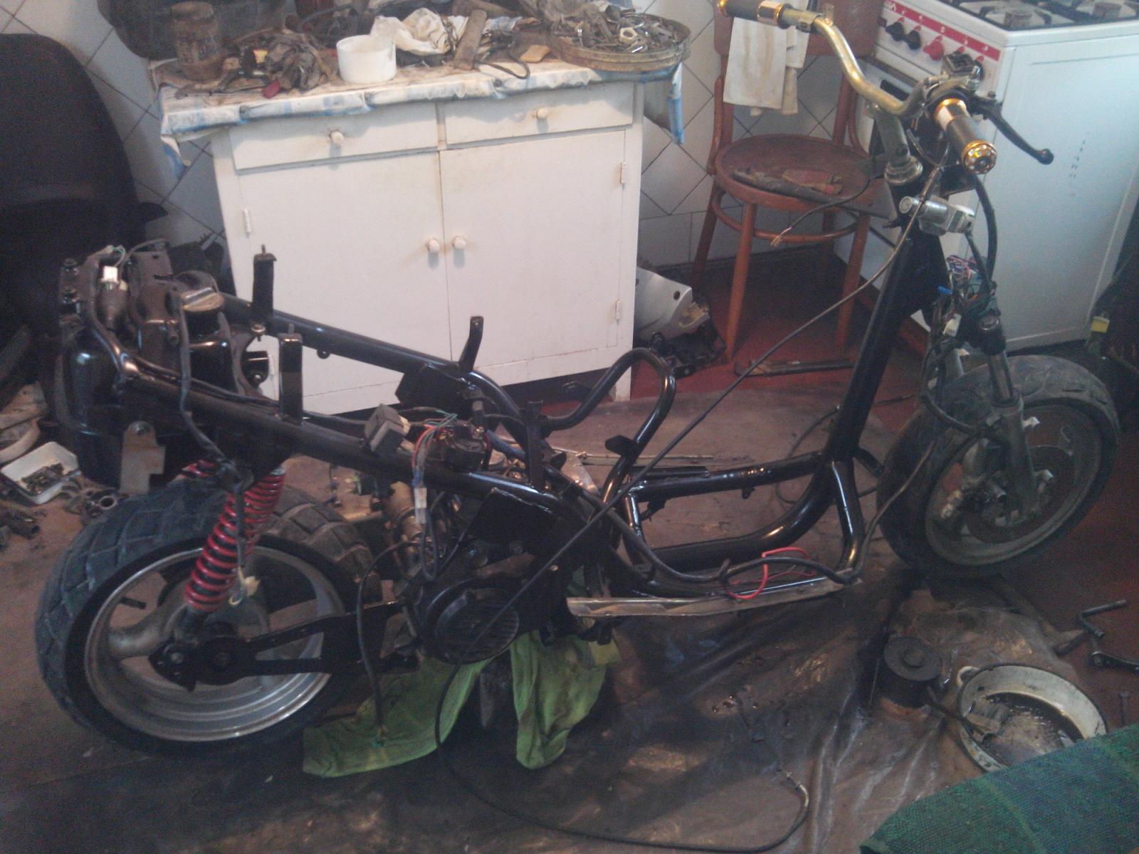

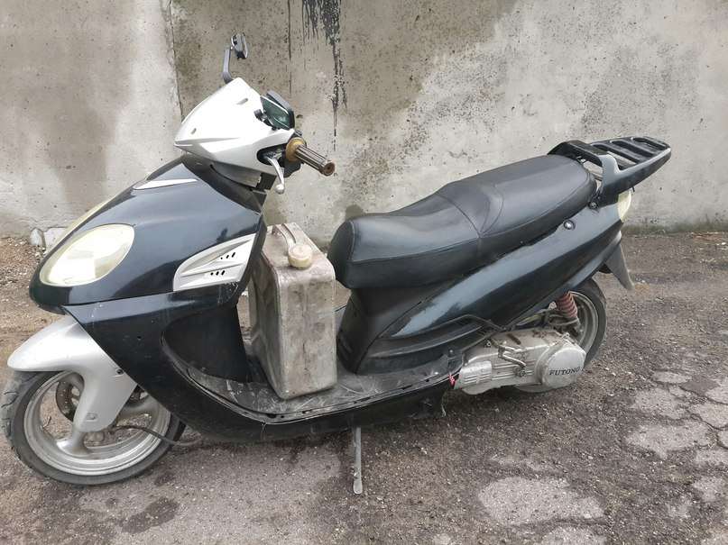

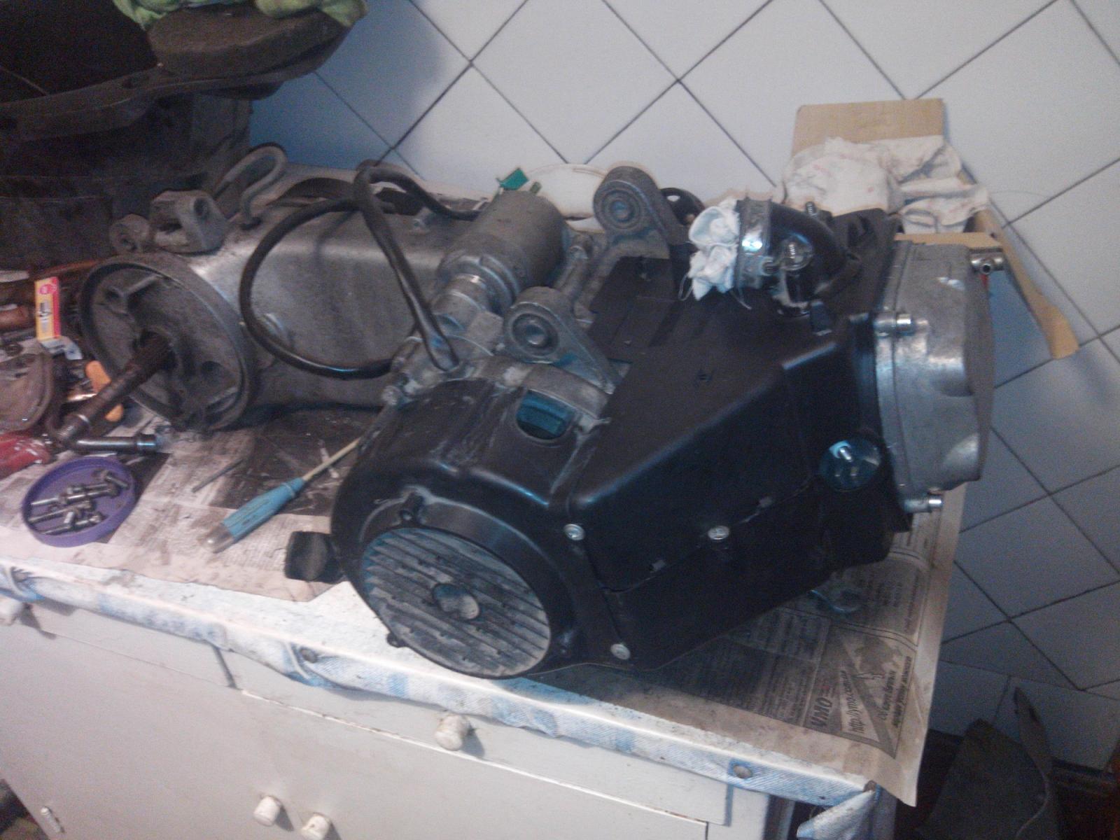

Uruguay Опубликовано 1 марта, 2016 Жалоба Поделиться Опубликовано 1 марта, 2016 Ну, наверное немного предистории. В декабре по случаю был куплен за небольшие деньги Futong RF150.. Он же Viper Storm, он же Irbis Nirvana. Мапедка 2006 года.. Можно сказать ветеран. Ездил на нем дедушка. Скутер вообще то по паспорту желтый, но старику было стыдно ездить на ярком мапеде, зафигачил его в черный. Потом его внук.. Убивал машинку. И вот он у меня. Состояние на троечку. Пластик покоцан.. Местами сильно, даже прикручен на проволку. Двигатель более в приличном состоянии. Но все равно пришлось менять цепи, кольца и головку.. Напрягает еще то, что Донбасс практически отрезан от большого мира. Трудновато с запчастями.. Особенно с пластиком. Но кое что купил новое, кое что б\у, но в лучшем состоянии, чем у меня.. Паять, шпаклевать, красить.. В общем - купил конструктор. (Впал в детство). На укрофорумах сначала отвечали на вопросы, но узнав место проживания, резко изменили отношение.. Плевать.. Мир не без порядочных людей.. Ну, как то так.. Надеюсь на ваше понимание и добрые советы. Цитата Ссылка на комментарий Поделиться на другие сайты Поделиться
