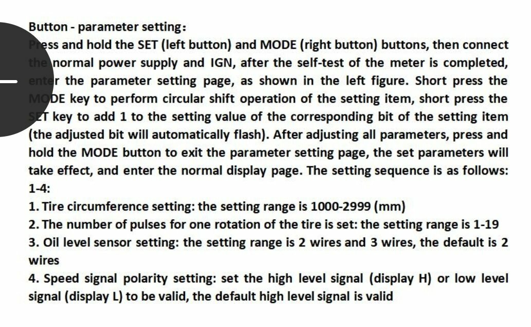

gloom15 Опубликовано 23 июля, 2023 Жалоба Опубликовано 23 июля, 2023 В 21.07.2023 в 22:14, Alexander_62 сказал: А что у твоего мота катушка вторым концом на плюсе, или где? катушка вторым проводом на плюсе от замка зажигания. Пробовал переключить полярность, точнее параметр, который номер 4 и там можно выбрать 1 или 2, или 2 или 3, точно не помню, но китаец написал что это "speed signal polarity - High or Low", это точно не датчик скорости, так как с ним все ок в любом случае, переключение ничего не дало. Попробовал посмотреть сопротивления, минус, который приходит на приборку, показал около 2 Ом, мне показалось многовато, кинул провод прям с минуса аккума, стало 0.6 (по сути сопротивление щупов), но ничего не изменилось. Буду пробовать конденсатор - диод, в гараже с собой ничего такого не было, сегодня возьму и буду изобретать... Цитата
gloom15 Опубликовано 23 июля, 2023 Жалоба Опубликовано 23 июля, 2023 Так, кое что прояснилось. Посмотрел вообще как на CDI подключается катушка зажигания, один контакт на минус, второй на коммутатор, у меня же было один на плюс, второй на коммутатор, причем коммутатор был подключен на зеленый контакт, а +12 на черный, сейчас подключил как на схемах, найденных в гугле - земля на зеленый контакт, коммутатор на черный. Мотоцикл как заводился, так и заводится, ничего в работе не изменилось совсем, но теперь если подключаю тахометр, он сразу улетает в космос за 14 тысяч. Потыкался в настройках приборки, под цифрой 1 у меня длина окружности колеса, на 2 количество магнитов, на 3 выбор чего то между 2 и 3, по инструкции китайца это датчик уровня топлива, и под цифрой 4 выбор между 2 и 3, китаец пишет что это speed signal polarity, так вот его переключение ничего не дает вообще... Цитата
mazepa2000 Опубликовано 23 июля, 2023 Автор Жалоба Опубликовано 23 июля, 2023 19 минут назад, gloom15 сказал: Так, кое что прояснилось. Посмотрел вообще как на CDI подключается катушка зажигания, один контакт на минус, второй на коммутатор, у меня же было один на плюс, второй на коммутатор, причем коммутатор был подключен на зеленый контакт, а +12 на черный, сейчас подключил как на схемах, найденных в гугле - земля на зеленый контакт, коммутатор на черный. Мотоцикл как заводился, так и заводится, ничего в работе не изменилось совсем, но теперь если подключаю тахометр, он сразу улетает в космос за 14 тысяч. Потыкался в настройках приборки, под цифрой 1 у меня длина окружности колеса, на 2 количество магнитов, на 3 выбор чего то между 2 и 3, по инструкции китайца это датчик уровня топлива, и под цифрой 4 выбор между 2 и 3, китаец пишет что это speed signal polarity, так вот его переключение ничего не дает вообще... Должна быть настройка тактности двигателя(2-4т)и/или число цилиндров. Это как раз и отвечает за соответствие показаний и оборотов. Цитата
gloom15 Опубликовано 23 июля, 2023 Жалоба Опубликовано 23 июля, 2023 (изменено) 13 минут назад, mazepa2000 сказал: Должна быть настройка тактности двигателя(2-4т)и/или число цилиндров. это все что по описанию китайца есть в моей приборке, более того, оно не соответствует тому что есть в приборке... 1. Соответстует 2. Не соответствует по количеству, у меня можно выбрать от 0 до 14, в инструкции от 1 до 19 3. Будем считать что соответствует, на выбор 2 и 3 4. Не соответствует совсем, на выбор 2 или 3, никаких H и L. 5. Есть еще пятый пункт, как я понял он нужен для сброса основного одометра. Все, больше никаких настроек в приборке я не нашел, кстати в инструкции написано что надо зажать обе кнопки и включить зажигание, у меня достаточно зажать только правую. Но пробовал и обе зажимать... Ну и даже так если порассуждать - у меня минимальное количество цилиндров, которое может быть, более редкая искра может быть только при фазированном зажигании, сейчас же она каждый оборот двигателя, но все равно, если бы минимум можно было выбрать одну искру в 2 оборота, что равно 4т одноцилидровому мотору, то у меня было бы 3000+- оборотов, но никак не 14000+ оборотов. Что-то тут не то Изменено 23 июля, 2023 пользователем gloom15 Цитата
mazepa2000 Опубликовано 23 июля, 2023 Автор Жалоба Опубликовано 23 июля, 2023 2 минуты назад, gloom15 сказал: это все что по описанию китайца есть в моей приборке, более того, оно не соответствует тому что есть в приборке... Тут только 4й пункт возможно имеет отношение. Но если не соответствует нужно искать и копать... Получается, что количество импульсов с катушки слишком велико,поэтому шкалит прибор. Цитата
gloom15 Опубликовано 23 июля, 2023 Жалоба Опубликовано 23 июля, 2023 1 минуту назад, mazepa2000 сказал: Тут только 4й пункт возможно имеет отношение. Но если не соответствует нужно искать и копать... Получается, что количество импульсов с катушки слишком велико,поэтому шкалит прибор. Лопата есть, а вот куда копать - пока непонятно Да, получается что количество импульсов слишком большое, хотя датчик индуктивный, один раз за оборот мимо него проходит выступ на роторе генератора, соответственно на коммутатор идет один импульс... Коммутатор обычный китайский dc cdi, катушка тоже. Родная система зажигания не сохранилась в принципе, хотя судя по аналогичным мотоциклам она там один в один. Цитата
