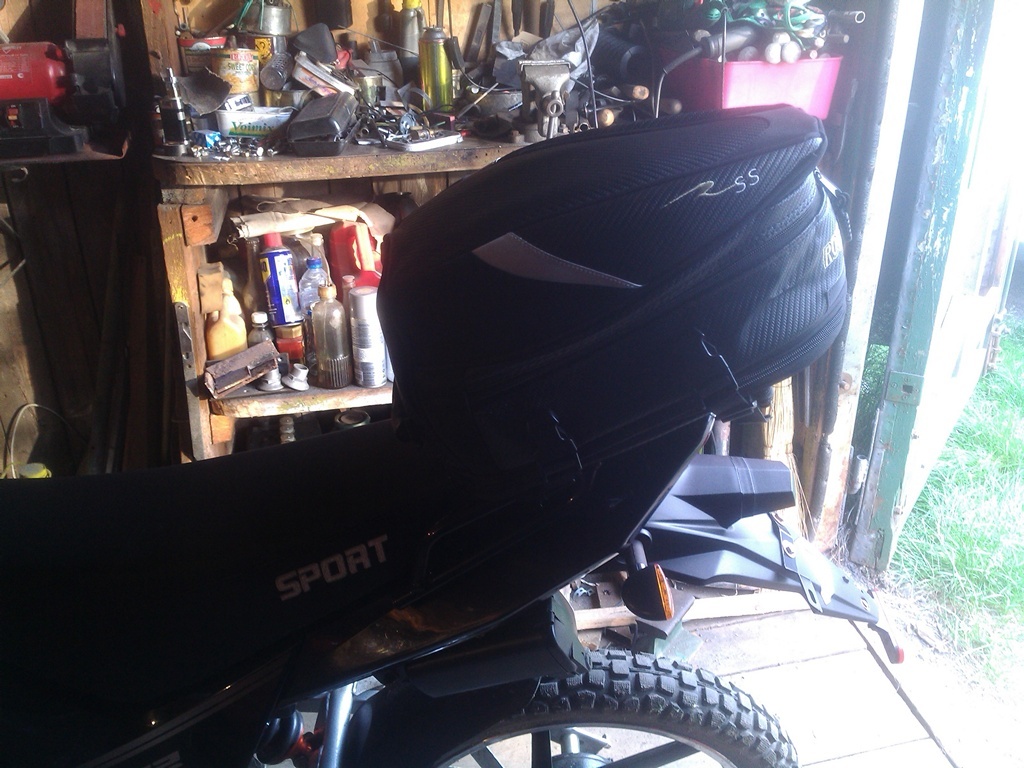

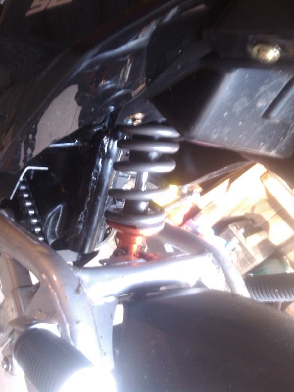

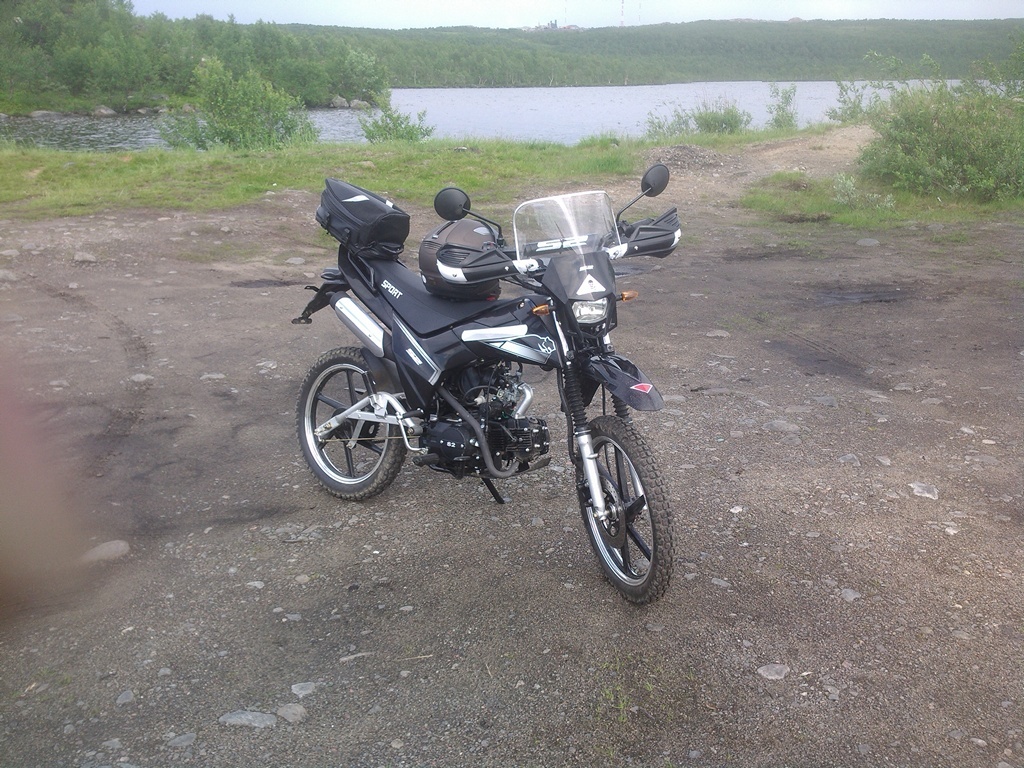

Raider1972 Опубликовано 17 июля, 2017 Жалоба Опубликовано 17 июля, 2017 Пришёл амморт,заменил....короче,штатный с новья не работал никак,походу как на альфе просто железка с пружиной. Чтоб не мотаться с рюкзаком приобрёл такой кофр сумку. Сцылки кому надо Спойлер амморт и кофр. Цитата

i_ninja Опубликовано 18 июля, 2017 Жалоба Опубликовано 18 июля, 2017 Что б сесть на мот теперь надо ногу на уровень головы поднять? Я решил что с рюкзаком удобней чем с кофром. Я обкатывал на скорости около 40-50км/ч по спидомеру. Завел, он тарахтит минут 5 потом неспешно ехал и чет около 300км так батонился. 1500км я б не выдержал. Цитата

Raider1972 Опубликовано 20 июля, 2017 Жалоба Опубликовано 20 июля, 2017 В 18.07.2017 в 23:57, Wozik сказал: Хотел уточнить,кто как обкатывает нашу альфу?скорость\километрах\отдых\обороты Не обкатывал,первые 300 км эксплуатация в "рваном" режиме без длительной пробежки на постоянных оборотах,смена масла и всё...вы же при покупке бензопилы её не обкатываете В 19.07.2017 в 15:02, i_ninja сказал: задница после этого ноет просто невыносимо. Угу,и причина этому проста,не работающий задний амортизатор,на каждой кочке он пробивается до отбойника и прописывает неплохой пендаль по пятой точке сидушкой в виде колуна и всей массой мопедки ....я тож думал,чё так задница то болит после покатушек Можно пристегнуть к сидушке вот такую штуку ,я думаю опоре тела полегче будет В 19.07.2017 в 02:11, i_ninja сказал: Что б сесть на мот теперь надо ногу на уровень головы поднять? Я решил что с рюкзаком удобней чем с кофром. Есть малёха,если битком набил то сбоку ногу пихаешь...да и с новым амортом он всё равно чуток приподнялся...зато теперь и ключи,и всякая фигня всегда со мной Валялось в гараже стекло от защитного экрана....приспособил ,теперь против ветра проще стало . 2 Цитата

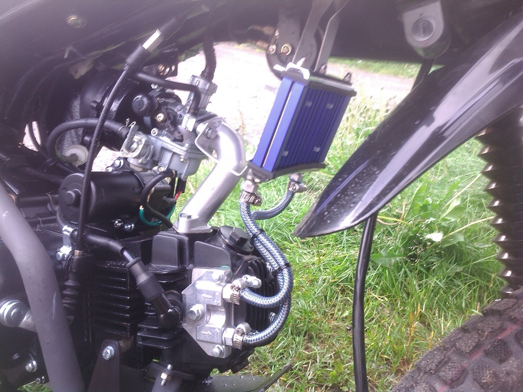

Raider1972 Опубликовано 22 июля, 2017 Жалоба Опубликовано 22 июля, 2017 (изменено) Примерно тоже на полтора или чуть меньше оборотов.Свечка чёрная-иглу опустить нужно...но после обкатки опять вернуть в среднее положение.Я эксплуатирую в диапазоне 5000-6000 оборотов в основном,игла в среднем положении,нагар в номе.Если не поднимать иглу смесь будет обеднённая на высоких оборотах,моторчик будет греться сильней,не забывайте что топливная смесь тоже участвует в охлаждении башки и цилиндра. Решил наконец как поставить масло-радиатор,не следующей неделе воткну. Изменено 22 июля, 2017 пользователем Raider1972 Цитата

Raider1972 Опубликовано 27 июля, 2017 Жалоба Опубликовано 27 июля, 2017 Установил радиатор,погонял 5 минут на холостых-он нагрелся примерно градусов до 40...посмотрим как теперь будет масло чернеть под нагрузками. 1 Цитата
Raider1972 Опубликовано 28 июля, 2017 Жалоба Опубликовано 28 июля, 2017 Откатал сегодня примерно 150 честных российских километров.Катал с литром масла и стандартной крышкой в кофре на всякий...нигде ничего не порвало и не выдавило.Режим 5000-7000 оборотов,скорость до 80 км (честных),радиатор греется,масло практически не поменяло цвет.Без "попонки" на седле,мой зад такой пробег бы не выдержал 1 Цитата
