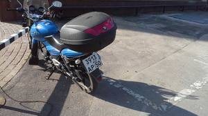

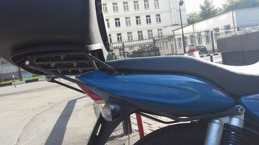

В 30.06.2014 в 08:17, Collins сказал:
Самого багажника или крепления площадки кофра?
На всякий случай пара фото, тут крепление и общий вид. Крепление самодельное, штатное найти по-моему нереально.
Если что-то более конкретно хотите увидеть, уточните, сделаю фото.
  Так буду делать. Умнее вряд ли придумаешь.

В 26.06.2017 в 19:45, Дядя_Дима сказал:
Приехал из путешествия 750- километрового в общей сложности. Кофр оторвался на полпути, надо как- то усиливать площадку, например, распорки ставить, как у одного участника этого форума, не помню у кого. По городу гонял сезон, ничего не отрывалось, на больших скоростях и ямах махом отвалилось крепление площадки. Снял, вытащил светодиодную ленту стопов, вставил ключ в замок и положил на обочине дороги в глухом костромском лесу. Пригодится кому- нить. Вообще он мне был нужен, по большей части, шлем туда прятать, когда оставляю где- нить рядом с магазом, под барахло можно боковые ящики приделать. Чешу вот теперь репу над новой конструкцией площадки, подскажите, кто опытом богат, как надёжнее сделать. Штатное крепление только для ручки и подходит, которая там была вначале, поражаюсь, как вообще столько всего перевёз в нём без поломок.
так сделал,система крепления Крым пережила,просто кофры заменил...Дождь достал(((((В Крым выехать не могу(((еще день-два-в дождь поеду)))отпуск кончается(((((
Изменено пользователем kinolog
15 часов назад, kinolog сказал:
Я помню эту конструкцию в обсуждениях, я тогда спрашивал, надо ли переделывать площадку, ответ был- надо. Для дальняков само то, но мне бы кофра хватило. Примерно знаю, как буду делать, старую планку срежу, из уголка поставлю, да ещё и арматурой усилю, норм должно быть. Дуги классные, из подкрылков сделаны, пластмассовая часть, в смысле?
Изменено пользователем Дядя_Дима
1 час назад, Дядя_Дима сказал:
Металл.
