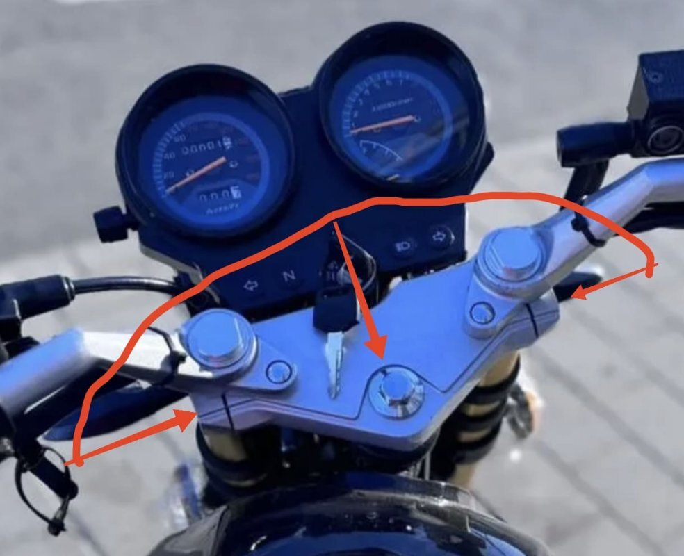

  6. Насчëт пропадания напряжения на питающем проводе ищи проблему в обжимке пучка этих плюсов в районе руля в общем жгуте
