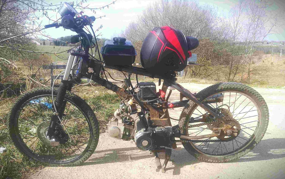

  2. почти финальный вид (нет тут крыльев черного цвета)

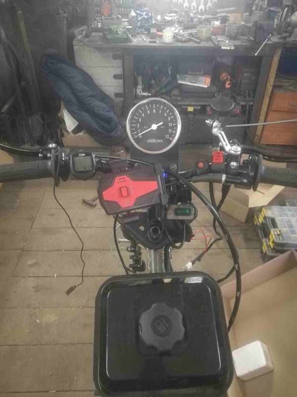

  3. тормоза : машинка с алиэкспесс+ армированные магистрали+тройник и сразу на оба колеса. перетормаживания зада нет, видимо сказалась площадь поршней суппортов. тахометр взял от альфы. круглый=классика! бак от какого то мотоблока)))

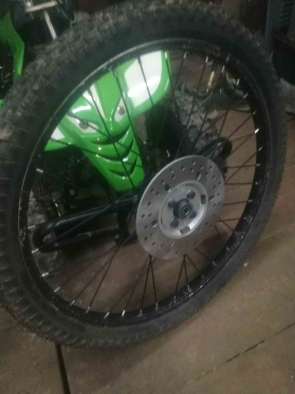

  4. колеса: обод от велика 24" шины от велика 2.35" спицы для электровелика потолще ( 2.9мм черные и довольно жесткие)

  8. ступицы самодельные. в каждой по 2+2 пром.подшипника. оси это болт (10.9)/ шпилька ГБЦ фланцы по тормозные диски от какого то квадрика 190мм.
  9. вот такой стала в итоге. общая масса самоделки =29кг
  10. хочу поделиться самоделкой. мотор использован 152 FMH. начал собирать 1 февраля 2025 , первый выезд случился 19 апреля 2025 рама сначала была велосипедная Стелс, но позже стала почти полностью их труб
