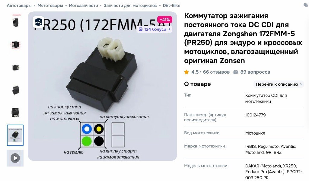

Все серии 172 с балансиром , а это PR 250-300 и CB300RL имеют свою систему зажигания не совместимую со всеми другими распространнеными горшками

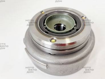

Давай. Точно такой же как том же каё, Регулмото разных. Отличий нет ни в корпусе ни в работе. Генератор лезть желания нет

Че ты приплел катушку зажигания ? давай про коммутатор. Все серии 172 с балансиром , а это PR 250-250 и CB300RL имеют свою систему зажигания не совместимую со всеми другими распространнеными горшками. Глянь на свое говно , а именно на магнето на нем 2 выступа под свое говно-коммут.

Что ты сказки рассказываешь. На том же каё точно такой же коммутатор и катушка зажигания- лично проверял, менял местами. Катушку ещё подкидывал двухконтактную. Это на обычных 172 возможно да.

Зажигание там дурацкое свое , больше никакое не подойдет коммутатор только свой и гена своя . Потому, что знаю, Свапал эту серию 172 балансиров. Проводку тежелее было переделывать, просто переставил нормальную систему от всех гену и коммут , и даже лучше едет.
