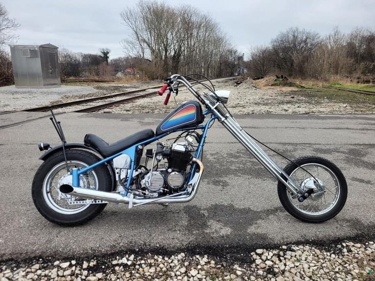

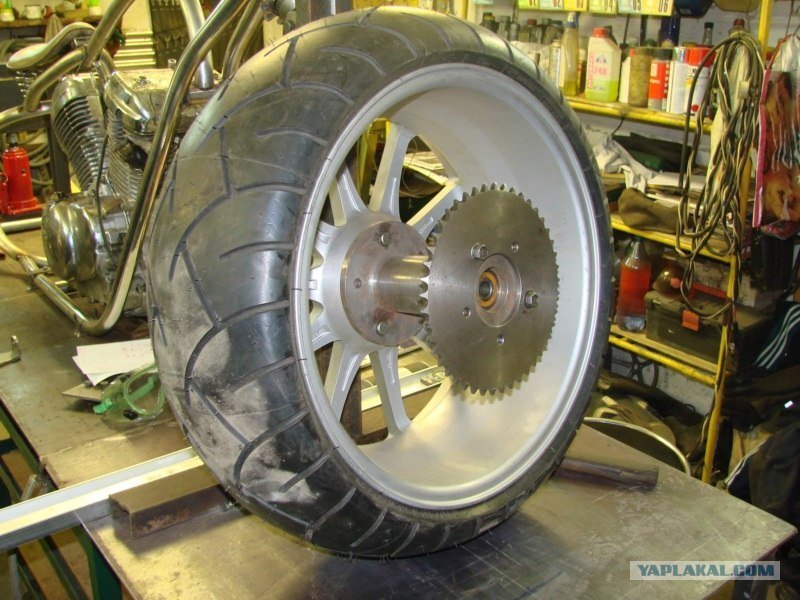

Если честно карданы это любовь всей моей жизни. Эти цепи как серпом по яйцам. Но опять же дело в стереотипах. Карданы ставят на тяжёлые мотоциклы. НА небольших никогда не ставили. Вот я и задумался почему???? Ведь он в сто раз удобнее. можно же какой то облегчённый вариант продумать. Вообщем я опять озадачился. И потом тогда придётся на заднее колесо тоже редуктор ставить. Ну я такое сто раз делал, но тогда самый простой вариант пихать ураловскую ступицу в колесо от 408 москвича и спицевать. У меня ещё один диск москвичёвский со старых времён валяется. Тормоза барабан. А я думал на какое нибудь неширокое автомобильное литьё просто выточить ступицу простейшую и прикручивается прям в штатные отверствия. С одной стороны звезда, с другой тормозной диск. типа такого Блин..... ну всё пипец. Я теперь хочу кардан.... Олег, про пром вал да именно так. Если про каток то многовато. На одностволке 300й будет смотреться слишком нагло. Я хочу 200 ну максимум 220. Да и мотор офигеет такую дуру крутить. Надо литр. Ну да. 200 на заднем валить я на нём не собираюсь. Но надо что бы соточку ехал. Что то типа такого. И вот опять же, почему нельзя купить себе чоппер. Я их сейчас пересмотрел хренову кучу в интернете, что то, но не устраивает. Конкретно на это не устраивает всё кроме фары и вилки. И то я сделаю вынос чуть меньше. Сидуху короче, бак длиннее и другой формы. глушак ваще отстой. Сисибара как такового нет. Переднее колесо сильно больше чем здесь. Руль с большим натягом но пойдёт. И так на кадой картинке.

нееее. У меня два друга завзятые, нет даже не так, отбитые на всю голову эндуристы. Я катал на их индурах. Не 300, но 250. Ну такое себе. Не мой кайф. Ну не заходит мне по грязи лазить. Ну круизёр у меня есть. Чоппер всегда делается под себя. Очень индивидуальная вешь. Купить так что бы прям нравился от и до, сложно. Потом чопер это всегда сильно переделаный мот и оформление затруднено и связано с денежными издержками. Иногда довольно существенными. А самое главное это то что руки чешутся. Вопрос совсем не в том что он мне нравится но не знаю где взять. Весь кайф сделать его самому. Чоппер это всегда кастом. Это как женщину выбираешь и потом с ней живёшь всю жизнь (или как поаезёт). Так и тут строишь его и потом чаще всего он у тебя на очень долгие годы. Я думаю ничего сложного. Это переделывать уже готовый мот сложнее. А у меня всё будет вариться с нуля. Вся рама. По этому сразу продумывается всё устройство и потом делается. Токаря и фрезеровщики знакомые есть. Сварка у меня любая. Начиная от дуговой и полуавтомат и тиг и аргон. Да промежуточная короткая, 520 будет 100%. Можно без натяжителя. Только расстояние при монтаже сразу выставлять с цепью, что бы не получилось так что вот чуть чуть не хватает замок засунуть, а на звено больше уже провисает. А так то всем большое спасибо за идеи. Как говорится одна голова хорошо а много голов лучше. Я почему то зациклился на удлинении вала на моторе. И хожу только с этой мыслью в голове. И так и сяк думаю хотя идея пром вала самая простая и удобная. Может и мне она бы в голову пришла в конце концов, но сколько бы я ещё времени потратил на обмазговывание удлинителя.. Теперь у меня в голове вся картина созрела полностью. Осталось дело за малым. Начать его строить. В ближайшее время точно нет времени. Работы за гланды. Но как только соберусь тема думаю оживет. Обращусь за советом уже более детальной проработки.
Не представляю как в условиях гаража сделать промежуточный вал на оси маятника. Промежуточная цепь короткая, натяжка ей особо и не нужна.
