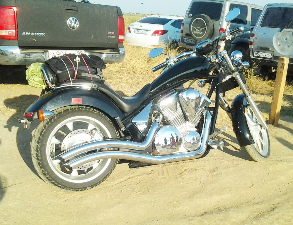

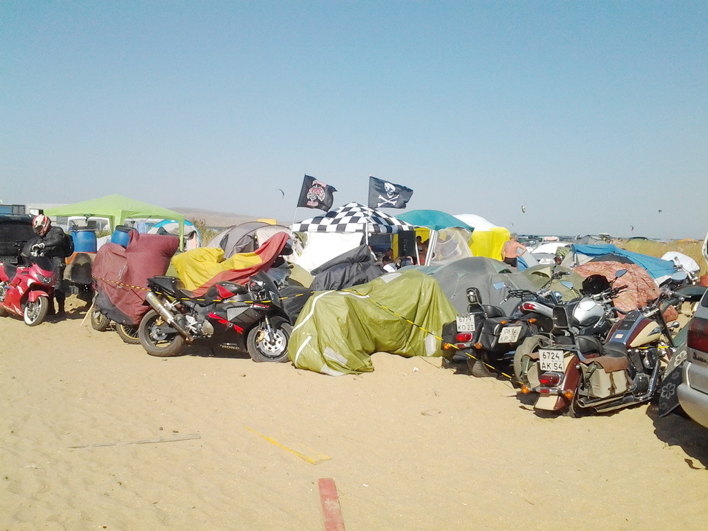

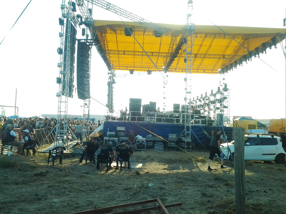

    Сгонял в Веселовку на фестиваль Байк-Фестиваль "Тамань - полуостров Свободы". https://vk.com/taman_fest Хотел показать своему Фламчику породистые байки, и посмотреть как народ развлекается. Надо сказать, что китайчиков почти не было, мой и еще один Десерт-Равен, кажется все. На концертную площадку не ходил, мои уши не выдерживают таких звуков. Несколько фоток с места событий. В хорошей компании.

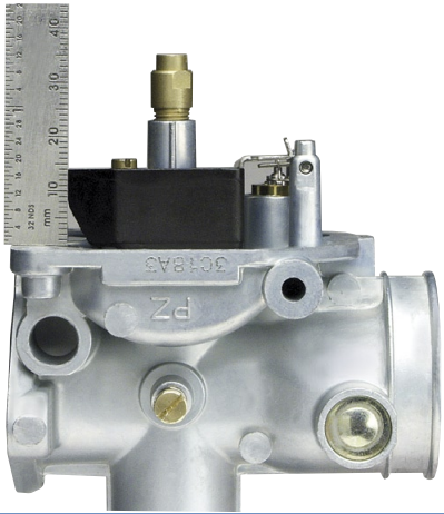

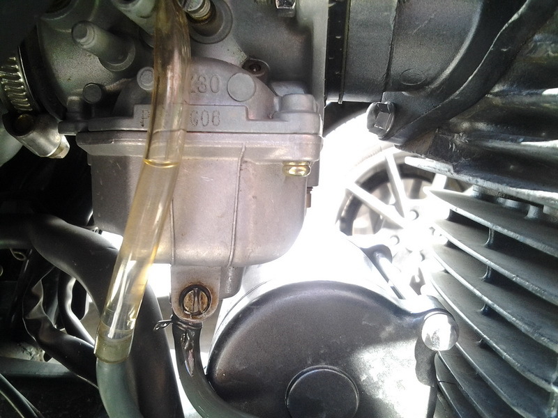

    Так я именно так и сделал изначально. Выставил поплавок параллельно камере. Вот так, а уровень получился как на моем фото.

    А и точно, помогло. Помыл фильтр, просушил, смазал, проехал с ветерком - свеча кирпичиком. Спасибо Петр.

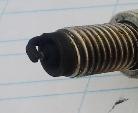

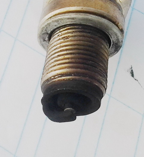

    Насчет лучше я бы не сказал. Заводиться сейчас даже веселее, холостые на холодном держит лучше. В принципе все норм, но свеча черная, это меня смущает. Вот уровень топлива, при работающем движке. Он даже немного ниже чем 3-4 мм от среза. Вот свеча. (игла на минимуме внизу)

    Мужики, вот такой косяк вышел: Решил я выставить уровень топлива в поплавковой камере по мануалу, то есть 14 мм от вершины попловка до среза крышки при снятом карбе, или 3,0 мм вниз от среза прокладки до уровня топлива, в прозрачной трубке, при работающем двигателе. До этого у меня было 12 мм вниз от прокладки до уровня топлива при работающем двигателе, и около 18 мм от вершины попловка до среза камеры. Свеча была скорее белая. Всё выставил как мануал прописал и.... получил черную свечу. Иглу опустил до максимума, не помогает. Что делать, опускать назад уровень топлива как был, или есть еще варианты?
