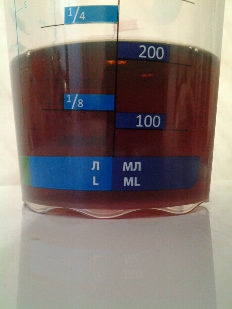

    Процесс. Сливаем старое масло, двигая поршень туда сюда, сливается медленно минут по 10 на перо. Заливаем керосин сколько влезет. У меня не вошло 250 мл, немного меньше.Закручиваем пробку от руки и гоняем поршень туда, таким образом промываем внутренности. Сливаем керосин и заливаем новое масло. Заливаем по немногу, гоняя поршень. В идеале надо налить столько, чтобы уровень масла был ниже среза аморта на 35-40 мм. Как раз получиться около 220-230 мл. До полного наливать нельзя, надо оставить место для температурного расширения масла. На фотке виден уровень. Теперь про ощущения. Даже заливая обычный керосин с вязкостью Ow, можно сразу почувствовать, что аморт работает. Сдавить аморт до нуля у меня не получилось, еще остается 10-15 мм хода. С маслом сдавить тоже не получается остается 20-30 мм. Мот по ощущениям ведет себя также как и до замены. Поэтому я думаю, что все эти вязкости фигня и разводилово. Можно лить любое масло для гидроусилителя, веретенку АУ, для автоматических коробок, АЖ-12Т, и даже просто М-8В1 с керосином. Особой разницы не будет. Главное, чтобы оно не пенилось. Главное испытание будет на дороге, жаль только, что еще не скоро. Ну, вот и все, а то аж руки чесались, что нибудь сделать с мотом

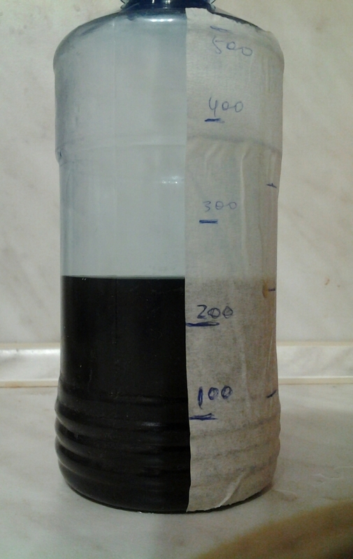

    Спасибо, учту. Перо разобрано. Где то читал, уже не помню, что ход амортизатора на Фламе маленький 85 мм. Нет он нормальный 135 мм. без масла аморт сжимается до упора, то есть на все 135 мм. При посадке с водителем мот проседает где-то на 40 мм, все равно еще остается 95 мм. С пера вилилось около 230 гр масла. Маслице уже мутное. Теперь главный вопрос чего и сколько лить? (мне для трассы для одного водителя) В контакте люди пишут, что лить надо 300 г в каждое перо?

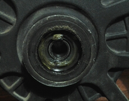

    Снимаю колесо. Первое, что бросается с глаза - обилие заводской смазки в механизме привода спидометра и вообще в передней оси. Смазка обычная, нормальная, похожа на Литол 24. Не знаю кто ее туда напихал, наши или китайцы, но ее там много. Еще обратил внимание, что сами подшипники с закрытыми сальниками и снять эти сальники не повредив их не получится, поэтому, не знаю как смазать сами подшибник. Буду считать, что смазки там достаточно, ход тугой ровный, условный -зачет.

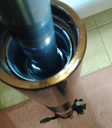

    Разбираю перья вилки. Предистория: Летом пришлось мне на трассе заехать на участок ремонта дороги, в том месте где был снят асфальт, скорость я сбросил заранее, посчитав, что 50 кмч будет достаточно, для проезда этого участка. В принципе, ничего особо страшного не предвиделось, обычная гребенка после грызуна, покрытие твердое. Оказавшись на гребенке я почувствовал, что мот теряет управление, он просто поплыл на встречку, быстро сбросив скорость удалось вернуть управление. Долго ехал озадаченным, размышляя, что это могло быть? На обратном пути решил проверить еще раз, история повторилась. Стало ясно, что аморты не успевают отрабатывать неровности. Надо что то делать. И вот время пришло, решил я разобрать перья и посмотреть что же там внутри. Продолжение следует. Просьба всем заинтересованным помогать советами.
