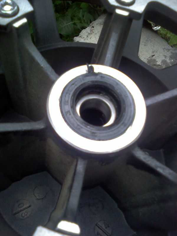

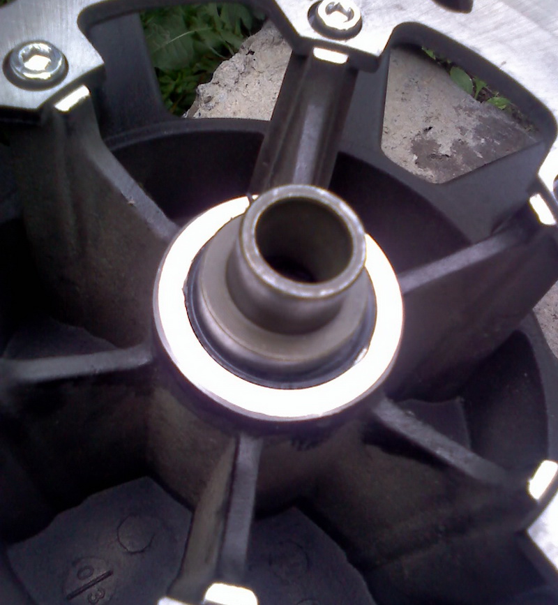

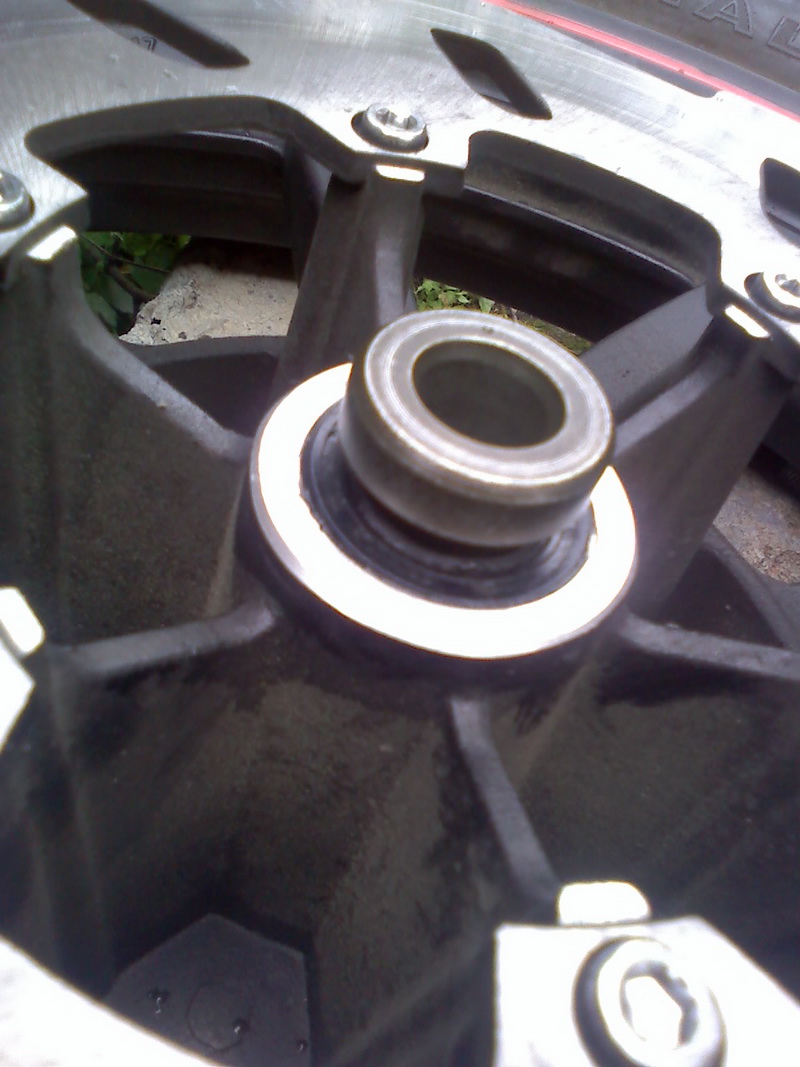

    Да, уж! Штанген там точно не нужен, все проще. Распорная втулка стояла обратной стороной, и давила всей своей плоскостью на сальник подшипника. Перевернул, собрал, проехал. Так это совсем другое дело: колесо не зажимает, появился накат и выбег, ничего не трет и не шваркает. Фото прилагаю. На фото видно, что сальник подшипника уже раздавлен. Далее-как стояла втулка и как она должна стоять. Сам подшипник еще живой, но с раздавленным сальником долго не протянет. Придется менять, вопрос только когда, сразу, или когда начнет разваливаться. Отдельная "благодарность" Стелс-Питеру , тот что на Дальневосточном пр 15. Ведь, показал все, объянил проблему, так нет-же: "Все хорошо, мы тут геометрию подправили.... полтора часа работали с вас 1500 рублей". Денег, правда, я им не дал, так как дефект повторился после первой же пробной поездки.
