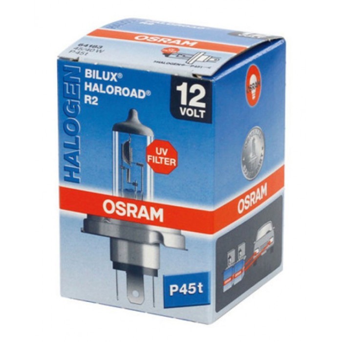

Не спеша собираюсь менять фару на круглую. Из принципа поменяю, так как Фламовский "осиный глаз" совсем не нравиться и даже злит. Пока нашел, и заказал Ижевскую фару ФГ-137 Б2, и теперь можно заказывать кронштейны на Али. Выяснилось, что там стоит обычная лампа стандарта R2 45/40 вт. Никаких рекордов от нее ожидать не стоит, но есть и хорошие новости: Оказывается, что ряд производителей Филипс, Осрам, освоили производство галогеновых ламп R2 45/40 вт, с цоколем P45t-41. Есть с круглой стекляхой как у R2, а есть миниатюрная копия H4. Стоят умеренно 200-300 руб. Таким образом можно просто ограничится заменой лампы, без замены отражателя. Световой поток галогенной R2 1030/740 люменов. Это меньше, чем 1500/800 лм, заявленных у H4, но больше чем HS1 с их 825/525 лм. Вот на этом варианте и остановлюсь.

Да не в цоколе дело! Цоколь только для примера, например вместо 35 ватной HS1 можно прямо воткнуть 55 ватную H4 и получить отличный свет ( но поплавиться отражатель) Короче так - почему не ставят китайцы свет 55 ватт ? да не в цоколе дело
Тогда такой вопрос: "Почему ни на одном китайском моте нет света Н4 50/55 ?" Поставить его - проще простого, достаточно воткнуть лампу Н4, с металлическим отражателем, но везде стоит или HS1 35/35 или древняя S2
На ИЖа найти фару трудно, но есть китайские для Хонды CB400, по гуманным ценам, до 2000 р. В ней наверное ничего менять не надо, только установить и порядок. Прежде чем начинать колхозить надо понять, не сгорит ли генератор или преобразователь? Такое вполне возможно в моменты пиковых нагрузок, например при включении дальнего отновременно с ближним, или при торможении и включении звукового сигнала? Наш генератор 100 вт, лампа Н4 50/55 при одновременном включении 105 вт, Сигнал тоже мощьный не меенее 50 вт. Значит днем, может возникнуть такая ситуация: горит ближний, при аварийной ситуации я жму на тормоз и сигналю звуком. Нагрузка намного превышат расчетную. Выдержит ли преобразователь?
Интересно, хочу тоже заколхозить. Посмотрел саму фару в инете, но пока не нашел. Ничего, буду искать. А пока расскажите, что это за отражатель такой, и какая лампа стоит в ИЖе, почему не оставили ижевскую? И про кронштейны, можно ссылочку?
Расскажите, как светит, как крепили, что переделывали? Фотку скинте, полюбоваться.
