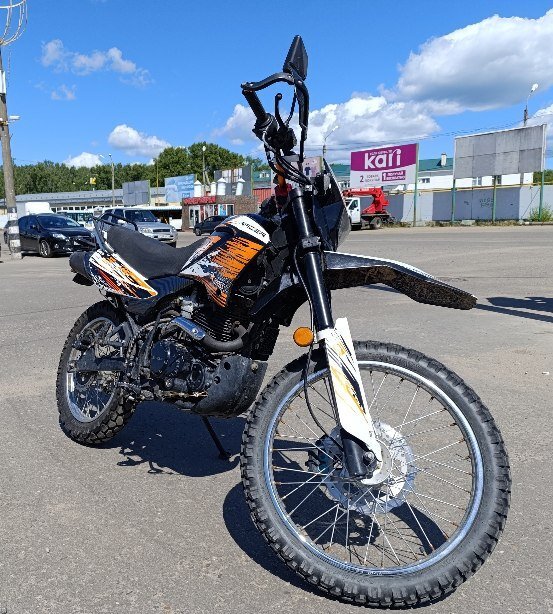

    Racer Panther RC300-GY8X
    Загуглишь. На 520й цепи между любыми 18 осями звеньев должно быть 272мм. Если больше - цепь под замену.
  16. duzz
    Износ определяется по натянутым звеньям по линейке и по углу отклонения цепи от горизонтали, а не так.
  17. duzz
    Как определил?) по линейке мерял?) или визуально? У меня штатная на 800 км закончилась.
  18. duzz
    Цепь когда менял?
  19. duzz
    Открути гайку на пипке) хотя если в лютые говны не ездишь поставь менее агрессивную резину с уклоном в универсальность и всё.
  20. duzz
    Давление проверь, если там вдуто атмосферы 2, то не мудрено. Шашка это не более 1 атм на холодную, лучше меньше, иначе шина не продавливается и контакта с дорогой нет совсем. Ну и штатный янсинг та ещё пластмасса. И на асфальте плохо и на грунте.
  21. duzz
    Родная очень не очень. Ну и любая шашка скачет по асфальту. Я менял на шинко е700, хороший универсал. Если шашку хочется, то надо буксаторы ставить, на шашке максимально давление 1 атм, а если на грунте ездить 0.5-0.6. С буксатором будет прыгать колесо, особенно перед чувствуется, дисбаланс.
    Будет, но нечасто. Можно и забить. Если ездишь на моте больше тыщи км, то на приборку вообще не смотришь. Что она есть, что нет) по звуку ориентироваться.
  25. duzz
    Посмотри разъём за фарой. А так была подобная проблема, просто заменил приборку и не парился, она на озоне около 2к стоит.
