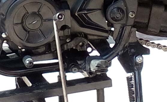

Сергъ Опубликовано 27 июля, 2017 Жалоба Опубликовано 27 июля, 2017 1 час назад, Konst266 сказал: Вниз смотрит... В таком положении переключать неудобно? Если неудобно, то да, надо переставить. А если всё хорошо, то зачем трогать? На нашем моте, рычаг в верх не переставить - упрётся в крышку двигателя, уже пробовал. Надо или рычаг другой формы, или этот изгибать и поднимать. Цитата
Oleg2010 Опубликовано 27 июля, 2017 Жалоба Опубликовано 27 июля, 2017 (изменено) Я сразу чуть рычаг подогнул как надо (благо проблем нет, металл мягкий), и чуть приподнял, чтобы носок ботинка проходил. Изменено 27 июля, 2017 пользователем Oleg2010 Цитата

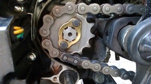

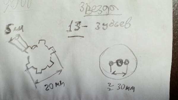

Сергъ Опубликовано 16 августа, 2017 Жалоба Опубликовано 16 августа, 2017 1 фото. Снял крышку, в ней кучка песка с маслом, звёздочка сидит на валу свободно, можно сказать даже болтается, но следов выработки нет. 2 фото. Звёздочка внешняя сторона, надпись " RE 520x13 OUT". 3 фото. Звёздочка внутренняя сторона с небольшим бортиком. 4 фото. Замер звёздочки и эскиз "на коленке". 5 фото. Поставил звёздочку без стопорного кольца и отвёл её до упора внутрь, видно, что она встала дальше стопорной канавки на 3-4мм, т.е. сюда может встать звёздочка шире на 3-4мм. Цитата

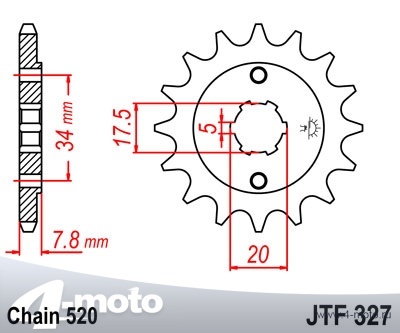

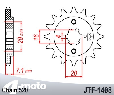

Oleg2010 Опубликовано 21 августа, 2017 Жалоба Опубликовано 21 августа, 2017 (изменено) Только в выходные тоже провёл ТО -1000. Смазал цепь, прошприцивал маятник, проверил затяжку болтов (всё ОК). Тоже озаботился заменой ведущей звезды. Прочитал что на таком же двигатели стоят стоковые 15-42, и люди ставят 17, а у нас 13. Замеры проводил на двигателе и точность получилась примерная, а в описании звёзд оказался важен каждый мм. После замеров Сергея стало чуть проще, но уточните размер шлица на двигателе ибо есть два варианта звезд. . Изменено 21 августа, 2017 пользователем Oleg2010 Цитата

Konst266 Опубликовано 21 августа, 2017 Жалоба Опубликовано 21 августа, 2017 25 минут назад, Oleg2010 сказал: Прочитал что на таком же двигатели стоят стоковые 15-42, и люди ставят 17, а у нас 13 Подразумеваю, что речь идет про 428-й шаг цепи. Если сопоставить звезды по диаметру, то 428-я звезда на 16 будет как 520-я на 13. Примерно. Максимальную 520-ю звезду сюда можно поставить на 14. Да и то скорее всего невозможно будет поставить крышку звезды. Либо ездить без неё, либо выпиливать. Лично я не вижу смысла ставить звезду больше родной. Лучше поиграться с ведомой звездой на зуб-два в ту или иную сторону. 1 Цитата
