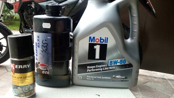

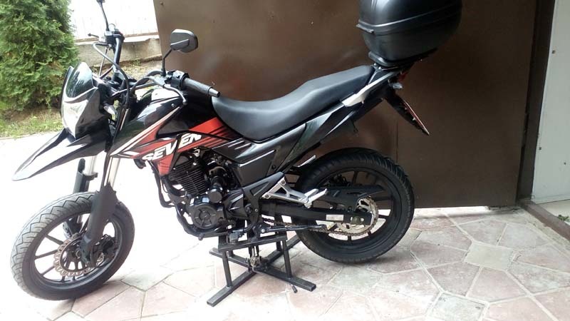

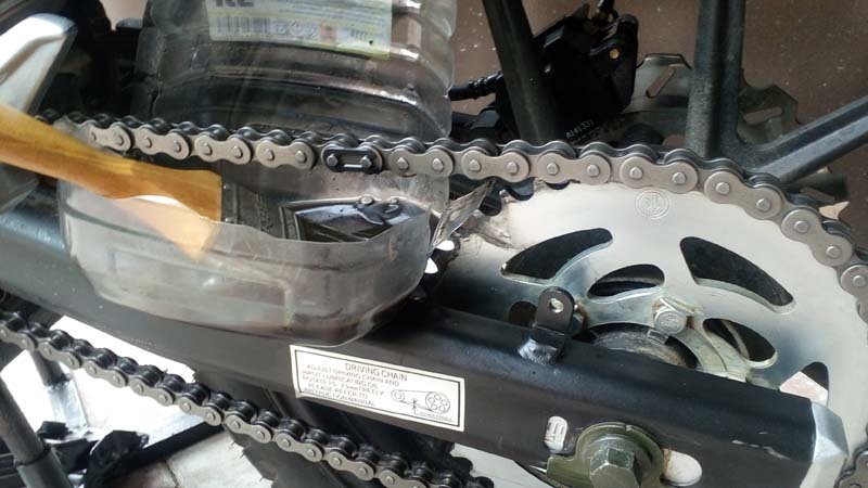

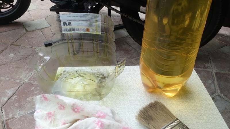

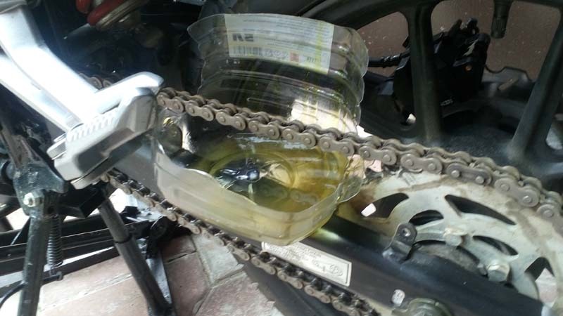

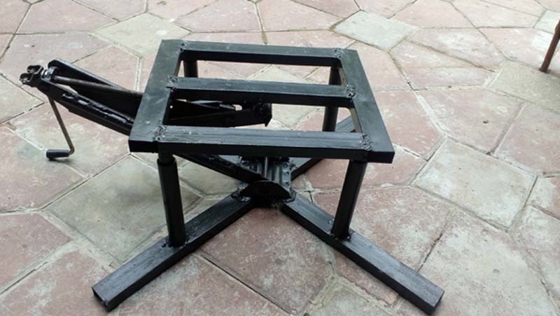

Oleg2010 Опубликовано 9 июля, 2017 Жалоба Поделиться Опубликовано 9 июля, 2017 У меня на 4.5 к оборотов на 6 около 70 км/ч, сейчас пробег 550 км (илюбрь, ловим дни без дождей). Теперь "жгу" до 6000, в прицепе уже комфортно на 6 - 80км/ч, так буду катать до 1000. ( чтобы сразу объяснить по скорости на 6: 4к-60км/ч, 5к-70, 6к-80). Так сколько масла заливаете? Я склоняюсь к 1.2 л. Радиатор заработал как положено (начал нагреваться). Uzard Так же проверил зазор клапанов. Где фото? Снова дожди, решил тоже смазать цепь и заодно выложить фото как я использую полученные в инете приспособы Мой подъемник. Масла (для цепи решил перейти на другое, не спрей) И так цепь. Вырезаю из пластиковой 5л баклашки приспособу и слитый после зимы бензин. Смазываю. Готово. Без фото наша ветка пустая, для себя что-бы не забыть и для тех кто только думает Кстати кофр вещь очень нужная и полезная, но у меня он съемный, с одной стороны удобно, но на кочках гремит. Цитата Ссылка на комментарий Поделиться на другие сайты Поделиться

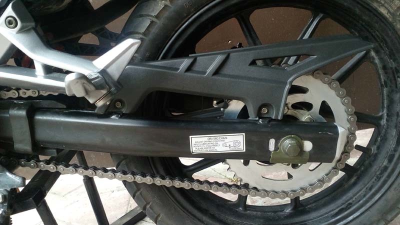

Dukuu Опубликовано 9 июля, 2017 Жалоба Поделиться Опубликовано 9 июля, 2017 Глянул на фотки, вспомнил: стопорные железки, которые загнуты вокруг болтов задней звезды - они достаточно коварные, через некоторое количество тысяч они могут разболтаться и звезда начнёт их дожирать =) Короче если начнётся стук при сбросе газа - туда смотреть =) Кстати мне кажется, или цепь как струна натянута? У вас, конечно, другой двиг, но разобраться не помешает. У маятника есть положение, когда цепь максимально вытянута. В этом положении она не должна натягиваться и иметь провис как указано на маятнике. Чтобы исследовать это - очень удобно на вашей подставке - надо снять нижний болт аморта, и покачать колесо заднее вверх-вниз, посмотреть в каком положении цепь натягивается. Запомнить как она будет выглядеть в обычном для регулировки цепи положении - и настраивать дальше соответственно. Цепь базовая у нас шла хорошая. У меня сейчас две родных цепи работают по очереди. Межсервисный 2к км, тогда-же меняю цепи местами - одна в работу, другая - отдыхать в банку с маслом =) Цитата Ссылка на комментарий Поделиться на другие сайты Поделиться
