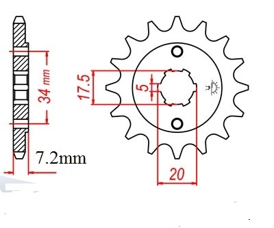

Сергъ Опубликовано 22 августа, 2017 Жалоба Опубликовано 22 августа, 2017 Привет! Я уж думал все пропали с форума. Дмитрий, то чего мы все боялись, случилось - ищем запчасти, ты будешь первопроходец! Будем выкладывать, кто что нашёл. Что повредил? Олег, я измерял точно, только ширину шлица забыл померить, итог: внутренний диаметр 17мм, внешний - 20мм, ширина шлица - 5мм, межцентровое крепления стопорной шайбы - 34мм. Константин, спасибо за пояснения о 428 - 520 звёздах, ведущую звезду менять и подбирать проще и думаю ставить звёздочку больше 14 зубов смысла нет, в целом передачи подобраны оптимально под этот мотоцикл. У нас ещё 3 дня лета, катаемся!!! Цитата

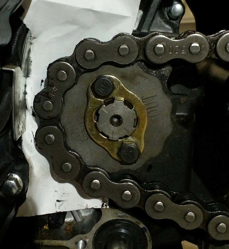

Oleg2010 Опубликовано 22 августа, 2017 Жалоба Опубликовано 22 августа, 2017 4 часа назад, Сергъ сказал: Привет! Я уж думал все пропали с форума. Дмитрий, то чего мы все боялись, случилось - ищем запчасти, ты будешь первопроходец! Будем выкладывать, кто что нашёл. Что повредил? Олег, я измерял точно, только ширину шлица забыл померить, итог: внутренний диаметр 17мм, внешний - 20мм, ширина шлица - 5мм, межцентровое крепления стопорной шайбы - 34мм. Тоже вчера снял и промерил, всё точно как у тебя (смущает ширина зубцов 5мм). А пропали все в связи с внезапно наступившим летом. Сегодня заказал звезду на 15 зубьев, обещали на следующей недели привезти. Как будут результаты обязательно отпишусь. Ну и картинка нашей звезды с размерами. Цитата

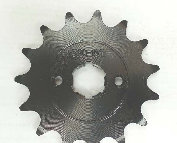

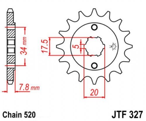

Oleg2010 Опубликовано 29 августа, 2017 Жалоба Опубликовано 29 августа, 2017 Сегодня пришли моторные звезды на 14 и 15, но как я и опасался размер шлица 4мм (вариант доработать напильником не предлогать). Перекопав интернет нашел только одну модель под наши размеры (возможно есть такие же, просто размеры не указаны). Диаметр звезд, кто интересуется, 13 зуб. - 72мм, 14 - 76мм, 15 - 81мм. Эту звезду поблизости найти не смог Спойлер (Звезда ведущая (передняя) JTF327-14 / Запчасти, расходники и аксессуары / Звезды, цепи приводные / Звезды для цепи "520" / Forbiker, но и там пока в наличии нет), так что буду искать уже к следующему сезону. Если кто найдет замену (нужные размеры) выложите ссылку. Цитата

Oleg2010 Опубликовано 30 августа, 2017 Жалоба Опубликовано 30 августа, 2017 Сам отвечаю по вопросам звезды. Найти нужную нам, проще с другого мота. Я нашел, что как у нас моторная звезда стоит на: Применяемость HONDA XR 250 BAJA (1990 - 2005) HONDA NSR 125 R (1997 - 2001) HONDA XL 250 DEGREE (1993 - 1995) HONDA XL 125 V VARADERO (2009 - 2009) HONDA XL 125 V VARADERO (2000 - 2008) И вроде как они есть в наличии. 1 Цитата

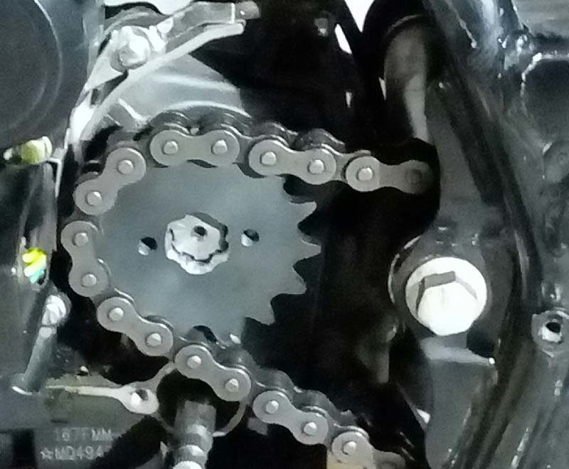

Oleg2010 Опубликовано 4 сентября, 2017 Жалоба Опубликовано 4 сентября, 2017 (изменено) Однако здравствуйте. В субботу с самого утра зарядил дождь, и я от нечего делать решил прикинуть 15 звезду. Купил похожую на нашу (с шлицами 4 мм) И занялся замерами. Итак, с родной звездой зазор до стенки около 6-7 мм. После того как на газу отжёг новую(очень качественная, калёная) удалось чуть рассверлить шлицы (ещё раз скажу очень качественная, сломал пару свёрл) зазор получился около 2-х мм. Отсюда вывод, с 15-ю зубьями крышка без переделки не станет, остаётся только вариант 14 зубьев. В воскресенье было пасмурно, но сухо и я решил чуть прокатиться. Проехал по ДОП до леса, там по тропкам, а на полянке остановился остыть-покурить. И тут меня посетила крамольная мысль, а надо ли что то менять? По городу максималка у меня 80км/ч (в основном 60, светофоры, пробки), на дальние поездки по ДОП, мотард не самый лучший вариант (так, доехать до природы 20-40км), а по лесам-полям всё ОК (надо только заднюю резину заменить). Сейчас пробег 1200, и иногда, недолго кручу двигатель до 7к, что по спидометру 96км/ч (90 по GPS) и честно из-за высокого центра тяжести и прямой посадке ветер ощущается очень хорошо, поэтому больше 100-110 на нем я не рискну. Единственно удлинить скорости было бы не плохо, но опять же на малых скоростях и изменения не большие, просто садиться мощность и разгон становится дольше. Поэтому пока идею с подбором звёзд отложу на потом. Изменено 4 сентября, 2017 пользователем Oleg2010 Цитата
