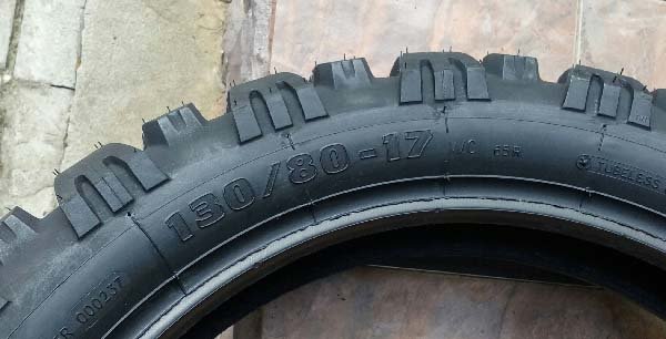

Заказал себе заднюю резину MITAS 130/80-17M/C 65R E-09 TL (http://koleso-m.ru/catalog/mitas/mitas-e-09/37535), (что бы можно было ездить по сырой траве :D)  придёт отпишусь. Перед пока оставлю родной.

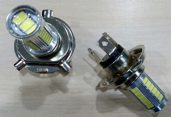

Пришли лампы в фару59b8dad68e40c_.thumb.jpg.63fbd56a979068e872f701deba42ffb8.jpg Вау не произошло (светят ярко, но свет рассеянный), единственное достоинство: малое потребление (9ВТ). Буду использовать как ходовые огни (брал на скутер, там две фары стоит, генератор не справляется и аккумулятор на малых оборотах сильно сажают). Для дополнительного света вместе с лампами заказал такие фары 59b8dbf72a9e6_.thumb.jpg.c857d47d923232361191263bbdcc019c.jpg Мощность 5Вт, светят узким пучком.

Приехала моя резина.59bf77ba13508_.thumb.jpg.6b73330ce59d623e91399a6bd2bc7c5f.jpg

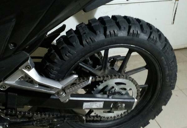

На выходных поставил(тот ещё гемор). Сразу сообщаю что у нас стоит бескамерная, поэтому при монтаже нужен компрессор. Пришлось везти в шинмонтаж чтобы накачали. Как люди умудряются бортировать в поле я честно не представляю (видео видел, но на практике у меня не получилось).
59bf780c65067_1.thumb.jpg.3a10d567024ba7a61e7c041f1e124d7c.jpgВот что получилось, покататься из за погоды не удалось, так что пока о ходовых качествах сказать ни чего не могу.:unsure:
 Новая резина чуть больше родной, но стала хорошо.(плюс должна быть небольшая прибавка к скорости) Диски покрашены в один слой, очень слабо. Пока бортировал, как не старался всё равно чуть покоцал краску. А в целом мне кажется, на нашем моте должна изначально стоять зубастая резина.

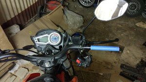

А у нас погода отличная, катайся и катайся ) Вчера одел термоусадку на ручку газа, правда люфт полностью не ушел. И юсб врезал в левую пустую дырку в приборке. Может кому пригодится, ниже ссылку оставлю. Правда пришлось немного рассверлить пластик.
Ссылка на АЛИ:
https://ru.aliexpress.com/item/Waterproof-Dual-Usb-Port-Car-Charger-Adapter-Dust-Proof-5V-2-1A-1A-Universal-Car-Charger/32782085664.html?spm=a2g0s.9042311.0.0.B54UvQ
Изменено пользователем dea
В 21.09.2017 в 10:50, dea сказал:
На счет термоусадки на руль, объясни, а зачем она вообще нужна? По поводу юсб, сам думал, так что за ссылку спасибо. :)
2 часа назад, Oleg2010 сказал:
Диаметр руля меньше чем внутренний диаметр ручки, вследствии чего ручка болтается  на руле, на скорость не влияет ,но немного раздражало )))
