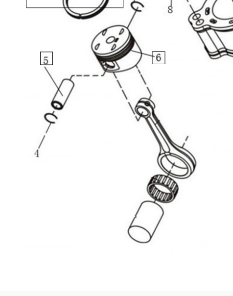

В 18.06.2023 в 16:02, Maks7491 сказал:
что именно вас интересует? крепление поршня к шатуну или шатуна к коленвалу? так как поршневой палец находится вверху шатуна, крепит непосредственно поршень к нему, потому и называется "поршневой" а низ шатуна крепится к коленвалу, там нарисован сепаратор..
а напрямую поршневой палец к коленвалу не крепится ни в одном двигателе, :)
Вроде ясно сказано что интересует есть ли втулка по которой трётся поршневой палец ? На данном чертеже этой втулки нет
40 минут назад, Вогранъ сказал:
В 17.06.2023 в 18:01, Вогранъ сказал:
Кто разбирал эту поршневую ? На коленвалу есть бронзовая втулка по которой ходит поршневой палец ?
на коленвал поршневой палец не ставится
