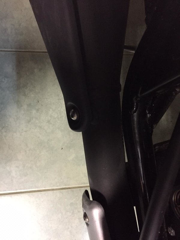

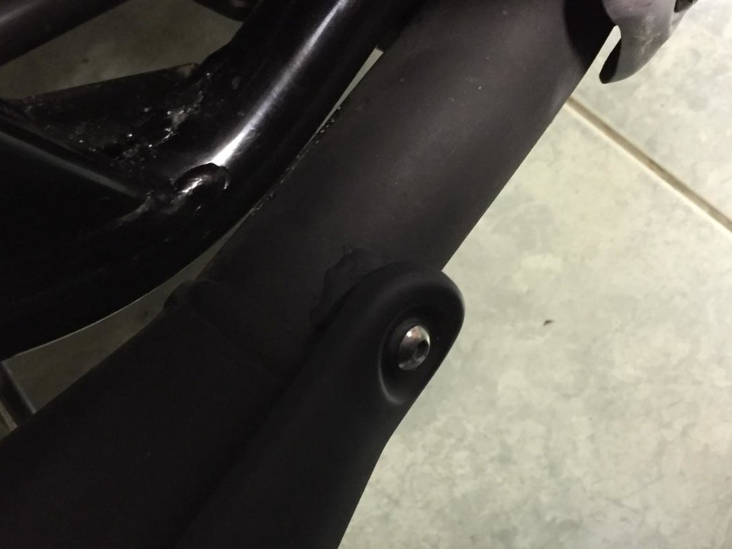

canon3000 Опубликовано 29 апреля, 2019 Жалоба Опубликовано 29 апреля, 2019 резинки то стоят, да. но винты не затягиваются, на хромой ножке там зазор миллиметров 7 Цитата
canon3000 Опубликовано 29 апреля, 2019 Жалоба Опубликовано 29 апреля, 2019 (изменено) вот тут видно, какая щель. болт закручен до упора, причем, скорее не закручен, а забит молотком. а вот и резиночки. надеваются идеально Изменено 29 апреля, 2019 пользователем canon3000 Цитата

Dimnax Опубликовано 29 апреля, 2019 Жалоба Опубликовано 29 апреля, 2019 57 минут назад, canon3000 сказал: вот тут видно, какая щель. болт закручен до упора, причем, скорее не закручен, а забит молотком. а вот и резиночки. надеваются идеально не видны фотки Цитата

canon3000 Опубликовано 29 апреля, 2019 Жалоба Опубликовано 29 апреля, 2019 (изменено) 2 часа назад, Dimnax сказал: не видны фотки странно попробую напрямую вставить Изменено 29 апреля, 2019 пользователем canon3000 Цитата
canon3000 Опубликовано 29 апреля, 2019 Жалоба Опубликовано 29 апреля, 2019 теперь и я не вижу фоток Цитата

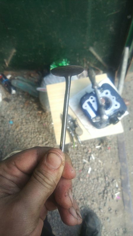

Dimnax Опубликовано 2 мая, 2019 Жалоба Опубликовано 2 мая, 2019 В 29.04.2019 в 18:46, dica сказал: Да-же на ипономатери картер меняется только целиком, обе половины.. ибо одна половина фрезеруется конкретно под вторую половину.. А у цыган видимо и так сойдет, пофиг, если масло ссать будет? У головы торчит стакан и он вставляется в картер, так что на поршень нам пофиг он ходит только внутри стакана, двиг собрал все отлично, только лоханулся с метками погнул клапан, поршень кстати крепкий маааленькая зазубринка у него только. Цитата
dica Опубликовано 2 мая, 2019 Жалоба Опубликовано 2 мая, 2019 Только что, Dimnax сказал: У головы торчит стакан и он вставляется в картер, так что на поршень нам пофиг он ходит только внутри стакана, двиг собрал все отлично, только лоханулся с метками погнул клапан, поршень кстати крепкий маааленькая зазубринка у него только. При чем тут поршень и картер, который меняется только двумя половинами.. Картер точится одной деталью.. и под коленвал и привалочные и меняется только целиком , а не половинками.. Как и на башке постель... Вообще странно, что индусы половину продали, если они о репутации заботятся( при покупке у дилера или производителя естественно).. получается с гарантии все равно слетел, а на клиента им пофих, главное втюхать.. Тогда и к остальному об отношении вопрос напрашивается. Зы.. что бы клапана не гнуть движку обычно в ручную не спеша прокручивают после переборки и первым пуском 1 Цитата
