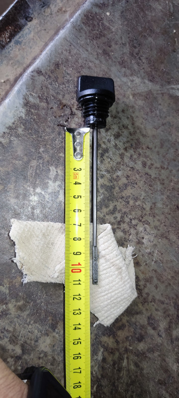

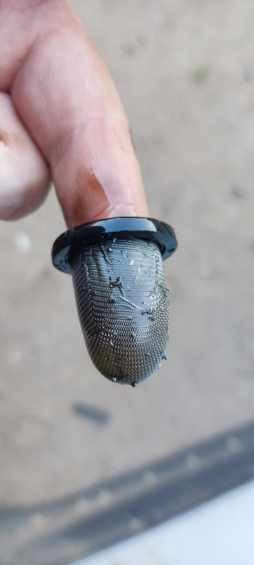

Krazos Опубликовано 9 июля, 2022 Жалоба Опубликовано 9 июля, 2022 Печаль-доска, как выразился Коля. При очередной замене масла увидел много стружки на грубом фильтре и сивной пробке, на бумажном всё чисто было. Перебирал много причин, остановился на одной, думаю самой обоснованной. Иногда при переключении с 4й на 5ю эта самая 5я недовключалась, т.е. она как бы втыкалась, но не до конца, тк на приборке не загоралась цифра 5 и в момент езды бывало происходил удар в коробке, который давал понять, что надо довоткнуть. Дёргаю лапку вверх и загорается 5, при этом никаких ударов больше нет. Пробег 6300км 1 Цитата
Kurt932 Опубликовано 9 июля, 2022 Жалоба Опубликовано 9 июля, 2022 4 часа назад, Krazos сказал: Печаль-доска, как выразился Коля. При очередной замене масла увидел много стружки на грубом фильтре и сивной пробке, на бумажном всё чисто было. Перебирал много причин, остановился на одной, думаю самой обоснованной. Иногда при переключении с 4й на 5ю эта самая 5я недовключалась, т.е. она как бы втыкалась, но не до конца, тк на приборке не загоралась цифра 5 и в момент езды бывало происходил удар в коробке, который давал понять, что надо довоткнуть. Дёргаю лапку вверх и загорается 5, при этом никаких ударов больше нет. Пробег 6300км Давайте не исключать возможное влияние малого объема масла. Если заднее вывесить, подпоркой под маятник, с правой стороны, то масла по щупу будет уже прям на самом минимуме. И это ещё на заглушенном двигателе. А такой уклон при езде не редкость. Хоть в тех же поворотах, например. А ещё если горы, подъемы... Хз, я лил всегда 1.2-1.3 л. Пока на 7200 (последняя замена масла) пробега такого не встречал. Ну и клапаны. Не прекращаю переживать, что вы ставите зазоры меньше 0.1, хотя хз, может ли здесь это повлиять как-то. Опять же, до сих пор не ясно, что это и откуда. 1 Цитата
Krazos Опубликовано 9 июля, 2022 Жалоба Опубликовано 9 июля, 2022 55 минут назад, Kurt932 сказал: Давайте не исключать возможное влияние малого объема масла. Так я ж писал тебе, что залил в прошлый раз 750-800мл, без замены бумажного фильтра. При этом на укороченной подножке (считай уже под наклоном мот) незакрученный щуп показывает максимальную отметку или даже выше неё. В принципе, если лишее масло ниоткуда не давит, то я ЗА то что бы лить смело 1,2л Цитата
Kurt932 Опубликовано 9 июля, 2022 Жалоба Опубликовано 9 июля, 2022 5 минут назад, Krazos сказал: Так я ж писал тебе, что залил в прошлый раз 750-800мл, без замены бумажного фильтра. При этом на укороченной подножке (считай уже под наклоном мот) незакрученный щуп показывает максимальную отметку или даже выше неё. В принципе, если лишее масло ниоткуда не давит, то я ЗА то что бы лить смело 1,2л Да-да, но подпорка ещё больше его кренит. Хотя визуально вроде не намного, но у меня сразу на минимальной отметке масло показывало. Это ещё я залил 1.1-1.2 последний раз. А 800 мл - это меньше даже клятого российского мануала)) 1 Цитата
Krazos Опубликовано 9 июля, 2022 Жалоба Опубликовано 9 июля, 2022 2 часа назад, Kurt932 сказал: но у меня сразу на минимальной отметке масло показывало Можешь замерить щуп? У меня металлическая часть 11.2см, общая длина 15см https://i.postimg.cc/KjsHdf3z/IMG-20220709-165848.jpg Цитата
