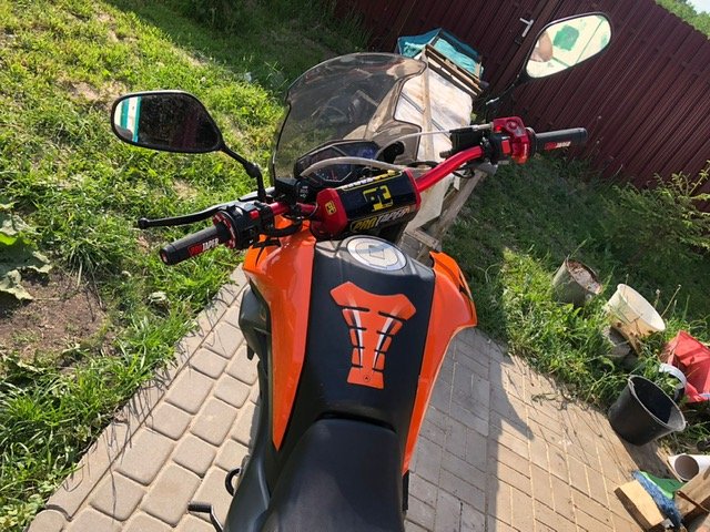

Pmp86rus Опубликовано 27 июля, 2022 Жалоба Опубликовано 27 июля, 2022 2 часа назад, dimonf сказал: Доброго времени суток, друзья! Покатался на мотоцикле после дождя в лесу, в итоге сломал оба зеркала причем с левой стороны сломал держатель зеркала непосредственно на ручке. Сломал держатель на руле защиты рук и погнул руль. Подскажите, пожалуйста, кто покупал руль какой руль подходит для нашего мотоцикла? Какие ручки для сцепления подходят? Какие варианты защиты для рук купить вместо сломанных? https://m.aliexpress.ru/item/1005001565868545.html?srcSns=sns_Copy&spreadType=socialShare&bizType=ProductDetail&social_params=40181849908&aff_fcid=61901302e5f04596b08a9c280eb27355-1658949621466-08378-_9RUt4N&tt=MG&aff_fsk=_9RUt4N&aff_platform=default&sk=_9RUt4N&aff_trace_key=61901302e5f04596b08a9c280eb27355-1658949621466-08378-_9RUt4N&shareId=40181849908&businessType=ProductDetail&platform=AE&terminal_id=7b7c26db33904fcf93e99920d0252409&sku_id=12000016612084280 У меня такие стоят и уже два раза падал с ними, гнуться и не ломают я 1 Цитата

KUSMAS Опубликовано 29 июля, 2022 Жалоба Опубликовано 29 июля, 2022 В 27.07.2022 в 22:21, Pmp86rus сказал: https://m.aliexpress.ru/item/1005001565868545.html?srcSns=sns_Copy&spreadType=socialShare&bizType=ProductDetail&social_params=40181849908&aff_fcid=61901302e5f04596b08a9c280eb27355-1658949621466-08378-_9RUt4N&tt=MG&aff_fsk=_9RUt4N&aff_platform=default&sk=_9RUt4N&aff_trace_key=61901302e5f04596b08a9c280eb27355-1658949621466-08378-_9RUt4N&shareId=40181849908&businessType=ProductDetail&platform=AE&terminal_id=7b7c26db33904fcf93e99920d0252409&sku_id=12000016612084280 У меня такие стоят и уже два раза падал с ними, гнуться и не ломают я 1 Цитата
