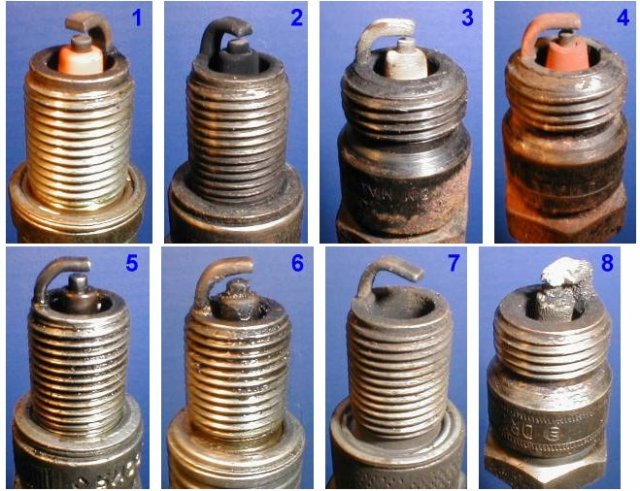

tim2813 Опубликовано 2 августа, 2022 Жалоба Опубликовано 2 августа, 2022 3 минуты назад, !Dem! сказал: белая - типа бедная смесь? Белая, светло-серая - бедная смесь. Грозит перегревом двигателя, прогаром клапанов и поршня. https://www.drive2.ru Цитата
Kurt932 Опубликовано 2 августа, 2022 Жалоба Опубликовано 2 августа, 2022 5 часов назад, !Dem! сказал: почему не белая - типа бедная смесь? 5 часов назад, tim2813 сказал: Белая, светло-серая - бедная смесь Очень спорное утверждение. В целом, изолятор свечи стоит смотреть только когда вы чистую свечу вкрутили и ехали 2-3 часа в одном режиме работы, который и исследуете, и только в нем. Чистый изолятор свечи говорит о том, что она выходит на нужный температурный режим, когда свеча хорошо самоочищается. Выкрутите свечи на инжекторных двигателях после прохвата по трассе, в течение 2 часов к ряду - и сильно удивитесь ))) А вот цвет бокового электрода действительно интересен. Если он просто серый, а то и в белесость - это плохо. Значит, беднит. Он должен быть с нагаром, хотя бы до трети (от его "корня"). И по нему можно определить режим работы "в моменте": не надо ехать долго в том режиме, который смотрите. Он как очищается, так и загрязняется довольно быстро 2 Цитата
