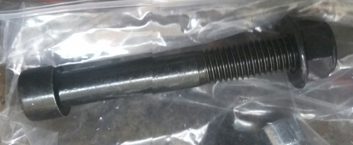

Kurt932 Опубликовано 23 февраля, 2021 Жалоба Опубликовано 23 февраля, 2021 tim2813, а у нас вот это является креплением заднего амморта к маятнику? Там просто стопор на шайбе, не дающий закрутить её дальше определённого места, так и должно быть? (телефон лаганул - болт не распилен пополам, нет ) Ещё столкнулся с такой проблемой, что когда вставляешь этот болт в одно "ухо" крепления маятника к амморту, и затем - в сам амортизатор, то создаётся что-то вроде перекоса, из-за чего не можешь вставить болт в другое "ухо" крепления маятника. Это как-будто из-за того, что амморт немного провернут (такое возможно? Пока не приобрёл ключи для регулировки монтамортизатора) 1 Цитата

ПетровичЪ Опубликовано 23 февраля, 2021 Жалоба Опубликовано 23 февраля, 2021 1 час назад, Kurt932 сказал: а у нас вот это является креплением заднего амморта к маятнику? Там просто стопор на шайбе, не дающий закрутить её дальше определённого места, так и должно быть? Должно быть так: Внутренняя втулка сайлента амортизатора должна быть зажата ушками маятника, если болт затянут а сайлент аморта болтается, то необходимо немного разогнуть кронштейны на маятнике и вставить дистанционные шайбы(у) между втулкой и кронштейном 1 Цитата
Kurt932 Опубликовано 23 февраля, 2021 Жалоба Опубликовано 23 февраля, 2021 (изменено) 9 минут назад, ПетровичЪ сказал: Должно быть так: Внутренняя втулка сайлента амортизатора должна быть зажата ушками маятника, если болт затянут а сайлент аморта болтается, то необходимо немного разогнуть кронштейны на маятнике и вставить дистанционные шайбы(у) между втулкой и кронштейном Ну вот получается гайка не затягивается до момента прижатия ушек маятника к амморту (либо его внутренней втулке) из-за ограничителя на ней. Там есть пространство, да. Не выглядит, как то, как должно быть) Мб я не ту гайку нашёл просто Или даже не тот болт (но ничего более подходящего не нашёл, так что вроде - это он) Изменено 23 февраля, 2021 пользователем Kurt932 Цитата

tim2813 Опубликовано 24 февраля, 2021 Жалоба Опубликовано 24 февраля, 2021 17 часов назад, Kurt932 сказал: гайка не затягивается до момента прижатия ушек маятника к амморту (либо его внутренней втулке) из-за ограничителя на ней. Мб я не ту гайку нашёл просто Или даже не тот болт (но ничего более подходящего не нашёл, так что вроде - это он) Я два раза снимал амортизатор. В первый раз его затянул с такой силой, что одно из ушек маятника таки подогнуло к амортизатору. Во второй раз, выправив кувалдой ухо, вставил туда шайбу *12. Болт такой М12 прочность 10.9 2 часа назад, fx_r21 сказал: ты про англоязычное руководство на XY250gy-9a, ссылку на которое ты, вроде, и выкладывал? Все верно. У меня никак руки не дойдут. Да и по английски я только со словарем Цитата
