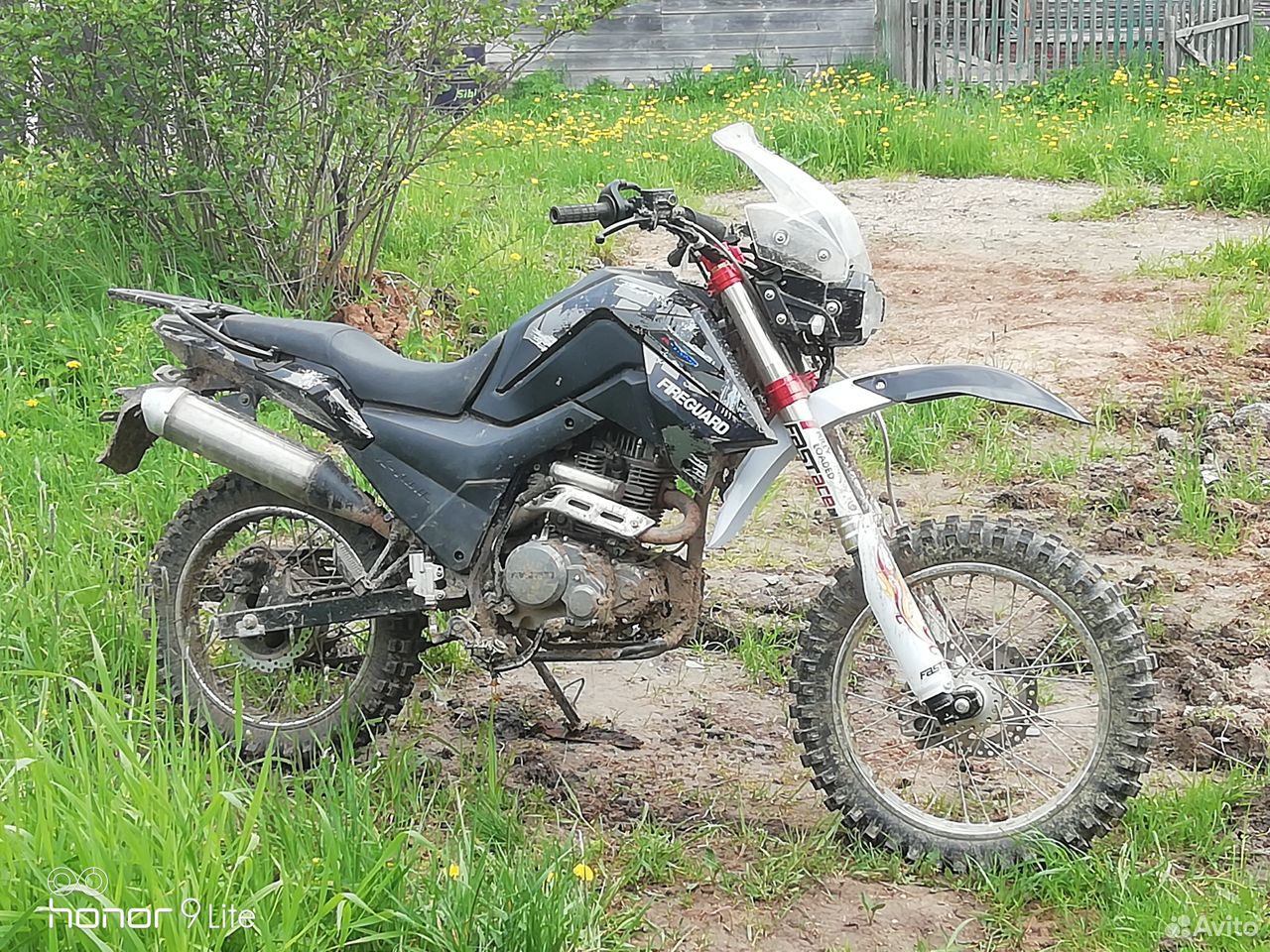

Миша79 Опубликовано 17 февраля, 2021 Жалоба Поделиться Опубликовано 17 февраля, 2021 Клюв то зачем убирать? Закрепить его прям к перьям, так чтоб зазор достаточный был, но и не задирать под траверсу. Иначе от него толку будет ровно столько же сколько и от родного маленького крылышка 1 Цитата Ссылка на комментарий Поделиться на другие сайты Поделиться
tim2813 Опубликовано 17 февраля, 2021 Жалоба Поделиться Опубликовано 17 февраля, 2021 32 минуты назад, Sazan сказал: Закрепить его прям к перьям Крыло от эндуро к вилке-перевертышу можно закрепить или к нижней части крыла, придумав длинные боковины крепления, которые будут испытывать большие нагрузки при езде по неровностям, или под верхнюю траверсу, удалив клюв. С эндуро-крылом жизнеспособен только второй вариант. 12 часов назад, Kurt932 сказал: поднять место крепления ролика (расстояние между центрами отверстий, т. Е просверлить такое же, но на 1 см выше) Это расстояние определено методом тыка. И оно не оптимально. Цитата Съедает НАТЯЖНОЙ РОЛИК ПРИВОДНОЙ ЦЕПИ, уже и пересверливали его в сервисе на сантиметр выше ( начал выживать но цепь трет раму и звук как ведро болтов снизу), все равно........ Кроме того, справа есть прорезь. Может быть достаточно переставить ролик туда? Всё это можно определить экспериментально, приподняв маятник. И для этого я сейчас делаю подъемник - корячить мотоцикл на ведро, высоты которого не хватает для вывешивания колес, нифига не удобно 1 Цитата Ссылка на комментарий Поделиться на другие сайты Поделиться
fx_r21 Опубликовано 17 февраля, 2021 Жалоба Поделиться Опубликовано 17 февраля, 2021 36 минут назад, tim2813 сказал: Крыло от эндуро к вилке-перевертышу можно закрепить или к нижней части крыла, придумав длинные боковины крепления, которые будут испытывать большие нагрузки при езде по неровностям, или под верхнюю траверсу, удалив клюв. С эндуро-крылом жизнеспособен только второй вариант. Это расстояние определено методом тыка. И оно не оптимально. Кроме того, справа есть прорезь. Может быть достаточно переставить ролик туда? Всё это можно определить экспериментально, приподняв маятник. И для этого я сейчас делаю подъемник - корячить мотоцикл на ведро, высоты которого не хватает для вывешивания колес, нифига не удобно Вот чрезвычайно интересно тебя читать, и очень полезно, но не могу тут не вставить свои 5 копеек: 1) При такой пересадке крыла сильно страдает внешний вид мотоцикла, не в лучшую сторону, как мне кажется. 2) Можно просто закупить этих роликов пучок и менять как обычный расходник - цена ему 150-200 рублей на алишке. Это сколько, +15/20 копеек на километр? Ну это, опять же, если нет задачи построить Хонду Так-то я против улучшайзинга ничего не имею, но как патологически ленивый и изрядно рукожопый ездюк с нолем мотосезонов в активе ищу решений наиболее простых и эффективных. 1 Цитата Ссылка на комментарий Поделиться на другие сайты Поделиться
tim2813 Опубликовано 17 февраля, 2021 Жалоба Поделиться Опубликовано 17 февраля, 2021 Очень хорошо, что у тебя есть место, куда вставить свои 5 копеек. Со стороны часто видно то, что вблизи не заметно. По поводу внешнего вида: лютый колхоз и мне противен, но белкам в лесу без разницы на каком мотоцикле я приехал, а больше мне красоваться не перед кем. По поводу перестановки ролика: я тоже не хочу городить огород, запиливая этот мотоцикл. Если найдется такое решение, простое и эффективное, то я постараюсь претворить его в жизнь. Если нет, буду ездить с пучком роликов. Но, хочу заметить, что вся эта конструкция с шариковыми подшипниками, которые не защищены от попадания воды и грязи - ущербна. Цитата Ссылка на комментарий Поделиться на другие сайты Поделиться
Миша79 Опубликовано 17 февраля, 2021 Жалоба Поделиться Опубликовано 17 февраля, 2021 14 минут назад, tim2813 сказал: Очень хорошо, что у тебя есть место, куда вставить свои 5 копеек. Со стороны часто видно то, что вблизи не заметно. По поводу внешнего вида: лютый колхоз и мне противен, но белкам в лесу без разницы на каком мотоцикле я приехал, а больше мне красоваться не перед кем. По поводу перестановки ролика: я тоже не хочу городить огород, запиливая этот мотоцикл. Если найдется такое решение, простое и эффективное, то я постараюсь претворить его в жизнь. Если нет, буду ездить с пучком роликов. Но, хочу заметить, что вся эта конструкция с шариковыми подшипниками, которые не защищены от попадания воды и грязи - ущербна. А как же эстетическое удовольствие? Ведь даже лютый колхоз делается по предпочтениям владельца. Для него это может произведение искусства, а для окружающих, дичь полная. 1 2 Цитата Ссылка на комментарий Поделиться на другие сайты Поделиться
Миша79 Опубликовано 17 февраля, 2021 Жалоба Поделиться Опубликовано 17 февраля, 2021 Ну и опять же, эндуро крыло защищает от грязи только фару, а движок и ноги будут в овне. Цитата Ссылка на комментарий Поделиться на другие сайты Поделиться
ПетровичЪ Опубликовано 17 февраля, 2021 Жалоба Поделиться Опубликовано 17 февраля, 2021 1 минуту назад, Sazan сказал: А как же эстетическое удовольствие? Вот потому и надо сделать как у классиков Позаимствовав переднюю часть крыла с других моделей Цитата Ссылка на комментарий Поделиться на другие сайты Поделиться
tim2813 Опубликовано 17 февраля, 2021 Жалоба Поделиться Опубликовано 17 февраля, 2021 5 часов назад, ПетровичЪ сказал: надо сделать как у классиков У большинства "классиков" эта запчасть будет стоить как 1/10 от стоимости Fireguard 250 Trail. А дешевые китайские "классики" давно мертвы и запчасти для них есть только в музеях. Или ты имеешь в виду конкретную модель? 1 Цитата Ссылка на комментарий Поделиться на другие сайты Поделиться
