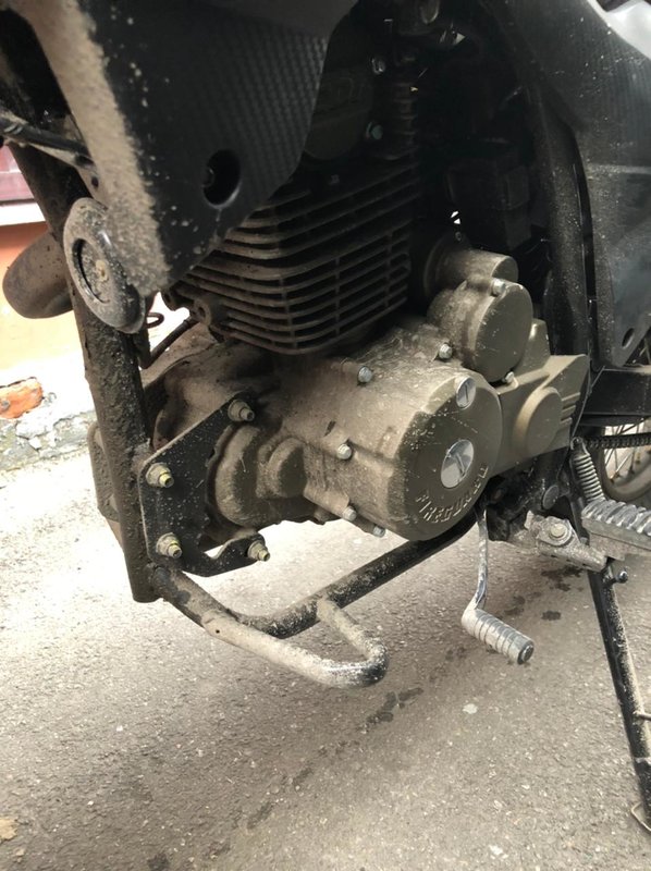

fx_r21 Опубликовано 28 марта, 2021 Жалоба Опубликовано 28 марта, 2021 (изменено) Заменил вчера жижку на вишневый мотюль 15в-50, а потом взял и накатал восьмерками по крытой галерее гаража 13 километров) Один раз положил мотоцикл набок слишком сильно затормозив в повороте и потеряв всю скорость - немного подрал защиту рычага с торца. Будто и не учился я, и не сдавал экзамен без единого штрафного балла - все как в первый раз. Но приятно) Докладаю, что в дрыгателе действительно стоит бумажный фильтр тонкой очистки масла. Его размеры - высота 35 мм, диаметр 44 мм. Закупленные мной фильтры 40*44 мм вроде должны встать, но пока не понимаю как. Решил до ТО-350км ездить на штатном. Электростартер, падел, работает очень странно - будто плохой контакт в цепи. Регулярно гасит приборку и отправляет ее в перезагрузку. Это при том, что контакты на реле я подтянул, а аккум у меня супер свежий - Дельта CT1205, в которой ажно 13 Вольт. Кик очень жесткий. Нереально жесткий. Даже я, стокиллограмовый конь, офигеваю его продавливать. Я так понимаю, что по мере обкатки и приработки колец к цилиндру трение в этой паре станет меньше и киком станет заводить проще? Так же обеспокоенность вызывает задний тормоз - он, похоже, постоянно прижат и сильно греется. Кто-то значительно выше говорил, что мол это нормальная ситуация для нового мотоцикла и по мере обкатки все устаканится. Так ли? Волнуюсь. Я вчера периодически глушился, где-то раз в несколько километров, так обнаружил, что у меня и суппорт очень сильно раскален, не только диск. Напишите как у вас? Так же обнаружил, что на определенном угле поворота руля резина задевает крыло и получается в движении некороший кряк. Но проблема как-то сама собой ушла. Была на первых кругах, а потом прошла. Вишенкой на торте стала работа карбюратора. Обороты на холостых под 3000, а в верхнем положении флажка он просто глушит двигатель. Изначально мотоцикл после зимней спячки удалось завести в нижнем положении флажка, катался в среднем. Верхнее пока нерабочее. Сейчас буду смотреть и читать как правильно и каким образом это хозяйство регулировать. От така фигня, малята) Изменено 28 марта, 2021 пользователем fx_r21 1 Цитата

tim2813 Опубликовано 28 марта, 2021 Жалоба Опубликовано 28 марта, 2021 10 часов назад, fx_r21 сказал: бумажный фильтр тонкой очистки масла. Его размеры - высота 35 мм, диаметр 44 мм. Закупленные мной фильтры 40*44 мм вроде должны встать, но пока не понимаю как. Оригинальный фильтр стоит с пружиной. При установке фильтра с высотой в 40мм пружина дополнительно сожмется на 5 мм. Считаю, что ничего криминального. Кроме того, фильтр с большей высотой имеет большую площадь очистки, а значит и увеличенный ресурс. 10 часов назад, fx_r21 сказал: Электростартер, падел, работает очень странно - будто плохой контакт в цепи. Регулярно гасит приборку и отправляет ее в перезагрузку. Это при том, что контакты на реле я подтянул, а аккум у меня супер свежий - Дельта CT1205, в которой ажно 13 Вольт. Думаю, что стартер вызывает такое падение напряжения, что приборка отключается. Несколько мыслей: - стоит отправить Дельту 1205 на подзарядку. - возможностей этого аккумулятора не хватает для уверенного пуска и работы приборки - стоит еще раз проверить силовую цепь стартера. Возможно, причина в плохом контакте между стартером и массой, ведь он смонтирован через дистанционные втулки. В этом случае, придется добавить нитку провода между ножкой стартера и минусом аккумулятора. 10 часов назад, fx_r21 сказал: Так же обеспокоенность вызывает задний тормоз - он, похоже, постоянно прижат и сильно греется. Кто-то значительно выше говорил, что мол это нормальная ситуация для нового мотоцикла и по мере обкатки все устаканится. Так ли? Не устаканится. Если колодки постоянно прижаты, это вызовет ускоренный износ колодок и диска. Есть ли свободный ход лапки заднего тормоза? ( Регулируется болтом М6 под лапкой) 10 часов назад, fx_r21 сказал: обнаружил, что на определенном угле поворота руля резина задевает крыло и получается в движении некороший кряк. Но проблема как-то сама собой ушла. Была на первых кругах, а потом прошла. Не может резина задевать ни крыло, ни подкрылок, только защиту пера. Проверь, направляющая защиты (паз) должна лечь в выступ на пластиковом кольце пера. Цитата

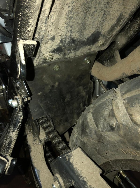

07zero312 Опубликовано 28 марта, 2021 Жалоба Опубликовано 28 марта, 2021 Пробег 135 км, ролик цепи чувствует себя хорошо. Мой вес 65кг. Ролик перенесён в правое отверстие 1 Цитата

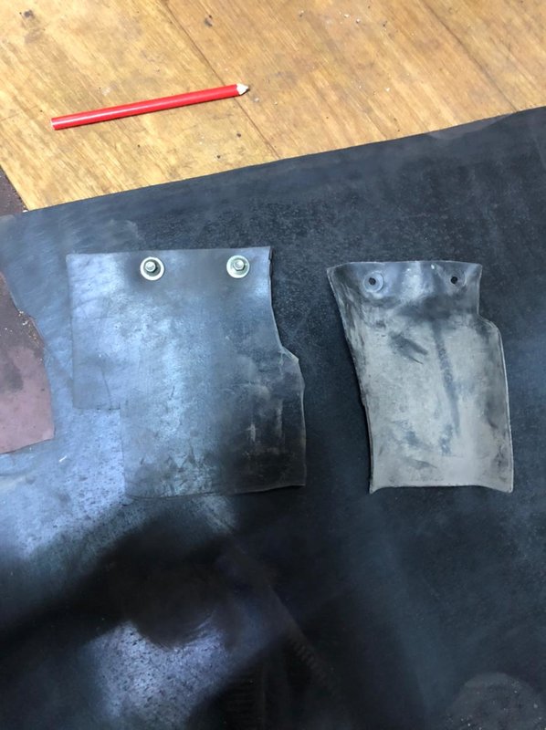

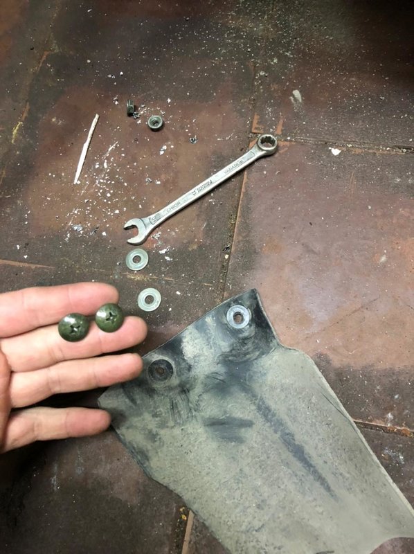

07zero312 Опубликовано 28 марта, 2021 Жалоба Опубликовано 28 марта, 2021 Может пригодится. Заменил брызговик амортизатора. Родные болты под крестовую, что в дальнейшем затруднит разбор, там можно поделать только разобрав весь центр, заменил на обычные болты. Резина 5мм. 1 Цитата
tim2813 Опубликовано 28 марта, 2021 Жалоба Опубликовано 28 марта, 2021 21 минуту назад, 07zero312 сказал: Может пригодится. Заменил брызговик амортизатора. Обязательно пригодится Но лучше вырез под цепь сделать повыше, чтобы даже при срабатывании амортизатора до отбоя, цепь не касалась брызговика, иначе прогрызет. Да и сам брызговик стоит сделать чуть длиннее, до низа рамы. И гайки крепления брызговика расположить с обратной стороны, иначе через сезон-два их будет уже не открутить. Цитата
