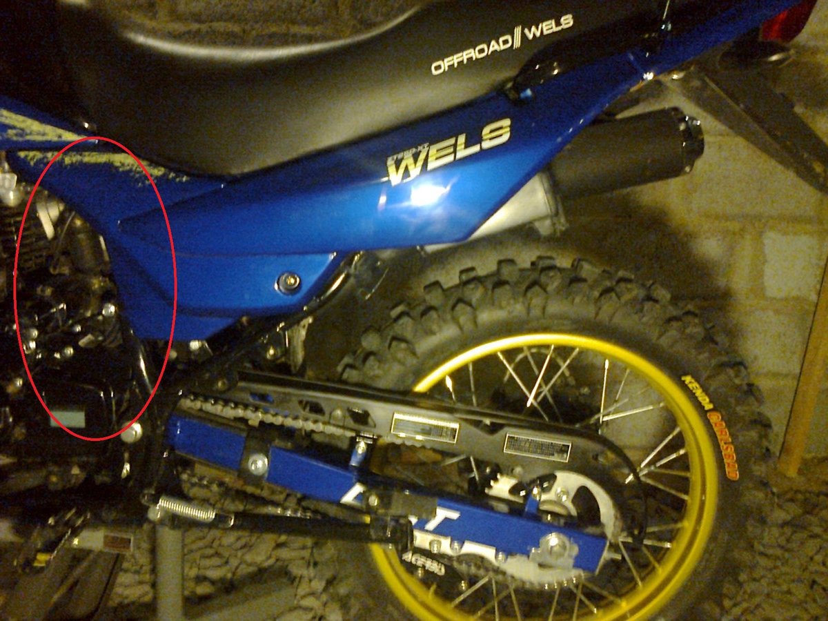

50 минут назад, fx_r21 сказал:
То есть сделаешь по-правильному - засрешь маслом корпус воздушника и, в перспективе, карбюратор
На моем моте это заводской конструктив, за 6 лет(выделил красным) ничего не засралось и ничего не забилось... Хотя и словосочетание  - своевременное обслуживание сапуна, даже на авто, еще ни кто не отменял.
Только что, ПетровичЪ сказал:
На моем моте это заводской конструктив, за 6 лет(выделил красным) ничего не засралось и ничего не забилось... Хотя и словосочетание  - своевременное обслуживание ни кто не отменял.
Вот респектую. Хорошая, годная информация.
