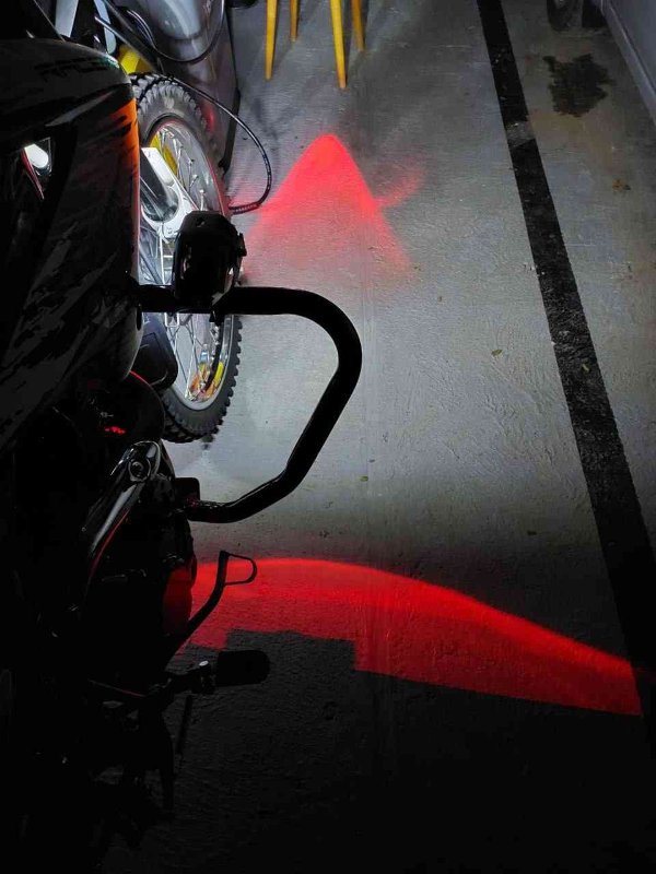

Прикупил допсвет, выше ссылку давали (Спасибо парни!), такой:
https://aliexpress.ru/item/32968169251.html?businessType=ProductDetail&item_id=32968169251&sku_id=12000029020288129&spreadType=socialShare&srcSns=sns_Copy&tt=MG
Прикрутить к моту без заморочек не получилось. От скуки сделал дуги:
Все собрал, подключил, поробовал по темноте. Что могу сказать по плюсам: свет достаточно плотный, яркий, стало гораздо лучше видно. Сами фары имеют 4 режима: ангельские глазки (подключил на ближний свет), ближний, псевдодальний ()светят туда же, куда и ближний, только чуть ярче), стробоскоп. Три последних режима подключил на отдельную кнопку из комплекта фар. Включаешь - ближний, выключаешь-включаешь - дальний, еще раз - стробоскоп. Фар две, иногда включаются в рассинхрон, то есть одна дальний, другая - стробоскоп. Как победить не знаю. Просто ждешь, потом включаешь по новой, и если включились синхронно - оставляешь. Перемудрили конечно китайцы. Лучше бы стробоскопа вообще не было. А то включится ненарочно и инспектор будет недоволен, а я огорчен штрафом или что там сейчас за стробоскоп? Выключатель такой же как на аварийку. Четкого включения нет. Пока выхожу из положения так, включаю сначала кнопку, потом только поворачиваю ключ. С ключа всегда синхронно включаются. Еще из минусов - силуэтные красные треугольники на асфальте от каждой фары. Думаю инспектор и эту красоту с лица мотоцикла совсем не одобрит.
