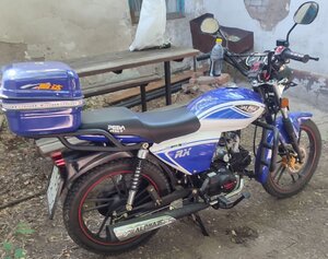

хард Опубликовано 8 июля, 2025 Жалоба Опубликовано 8 июля, 2025 56 минут назад, DanSit сказал: Ну вот моя ольфа. Хоть и тема называется какая альфа лучше, но мне пришлось купить не какая лучше, а какую смог. Что бы вписать в 50 кубов. . У меня вопрос к альфаводам. И к тем кто только купил и к тем у кого альфа давно. Что делали или собираетесь делать в плане улучшения своей альфы? Мои желания такие- Замена карба с пз19 на пз22 Добиться динамического опережения зажигания. Замена левого блока управления с дурацкий невнятным переключателем поворотов на блок от мотоцикла баджадж. Замена задней шины на более широкую, А имеющуюся переставить на перед. Замена амортизаторов на более лучшие. Это пока все . Дальше может быть что то еще Просто огромное поле для творчества кастомайзинга, и информации просто огромное количество по всему миру. Посмотри хотя бы в ютуб "Прокачанные колеса" 1 Цитата
Ро... Ланд... Опубликовано 12 июля, 2025 Жалоба Опубликовано 12 июля, 2025 В 08.07.2025 в 11:56, DanSit сказал: Мои желания такие- Замена карба с пз19 на пз22 Добиться динамического опережения зажигания. Замена левого блока управления с дурацкий невнятным переключателем поворотов на блок от мотоцикла баджадж. Замена задней шины на более широкую, А имеющуюся переставить на перед. Замена амортизаторов на более лучшие. Мотор 107см³? 22ой карб особо ничего не поменяет на этой кубатуре. Зажигание со сдвигом УОЗа тоже практически ничего не даст, можно не заморачиваться. Аморты да, надо менять на нормальные с гидравликой. Я бы подножки переделал, сделал бы пониже и желательно складные. Ну и если по грунтам много ездить планируется, то переднее колесо на 18 или 19 можно бы, ну и рамки багажные не помешают. 2 Цитата
