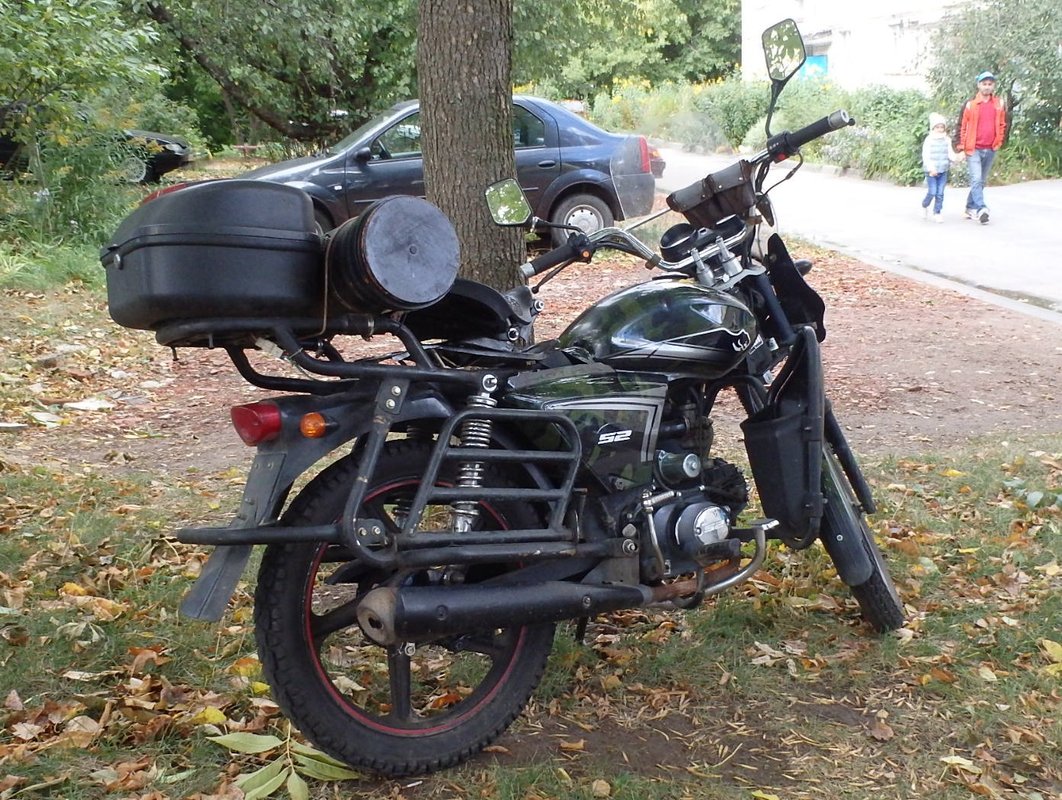

     Поднятие мопеда за счёт амортизаторов мало поможет укоротить рост. Здесь нужен более кардинальный тюнинг,конкретнее - увеличение расстояния между подножками и сиденьем. Скажем сделать защиту двигателя и установить подножки на неё,этим немного опустив подножки. С сиденьем лично я решил убрав стоковое и установив одиночное от ИЖа. После этого руль становится совсем уж низким,заказал проставки (по моему см.9),ездить стало значительно комфортней. Я защиту не ставил,поленился,но желание есть,как кто то показывал,из совковой лопаты...P9145895.thumb.JPG.c208d8b942091d8006230eeee2607bef.JPG
А, ну дык это понятно, что я маятником просто мопед весь поднимаю, а расстояние подножка-сидение никак при этом не меняется. То что он мелкий... ну как-то уже привык. Когда сам катаю - немного назад отсаживаюсь, а когда с сыном - ну на штатном месте сижу. Заменой аммортизаторов я хочу увеличить расстояние колесо-заднее крыло, т.к. сначала с сыном на кочках чиркали, а как обкатку прошёл и начал ездить быстрее 40 км/ч, так и сам на лежачих складываю подвеску заднюю. Ниже ставить подножки мне как-то стрёмно, т.к. часто очень катаю в колее по лесу или полям и постоянно стремаюсь, когда нога в опасной близости к боковым стенкам колеи: как бы подножками землю не продрать. Благо справа тормозной рычаг и сначал им начинаю пахать и успеваю задрать ноги ))) Одиночную сидуху я ставить не буду, т.к. изначально брал мопед с сыном кататься. Подсмотрел, что есть сидушки-пердушки - вот думаю, мож попробовать под зад, но со своим весом боюсь, что толку от надувной не будет, а то и вообще лопнет подо мной.  А вот руль я сразу при покупке переставил со старого мопеда - он выше был. Штатный руль в колени упирался. Но я бы и этот приподнял, наверное. Надо изучить вопрос простовок этих.
