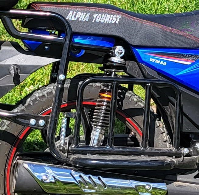

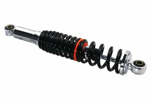

2142106157_.thumb.jpg.cc3b7b242d6ba413fc7cf3b4154ae5cf.jpg1283624111_AlphaANDES.thumb.jpg.1e1bfe247a938e7f5e41bdcc77014758.jpg
но всё-равно, мне кажется, что от мотоцикла будет получше работать амортизатор с моими условиями эксплуатации. Вот только... полез изучать вопрос, а их там тоже целый зоопарк, да ещё и откуда-то новые есть в продаже, типа производства Ижевск... Но смущает меня пока то, что нужно придумывать ижовским амортам верхний сайлент 12мм, ну или переделывать у меня с 12 мм на 10 мм верхнее крепление.Но, это уже на весну все инсинуации будут. Пока закупаюсь доп.оборудованием: свет, выключатели, зеркала длиннее.
5 часов назад, GoFrenDiy сказал:
  Смотрел я эти "ИЖевские",тот же Китай и так же пустые.То есть работает одна пружина. Возможно есть и полноценные,я не нашёл...
9 часов назад, GoFrenDiy сказал:
Ижевские втулки выпресовываешь, а Альфовские запресовыешь. В тисках, да со смазкой всё делается без проблем.
