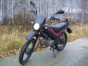

MEN Опубликовано 20 октября, 2018 Жалоба Опубликовано 20 октября, 2018 Давно думал о приобретении какого нибудь эндуроподобного мопеда. И как то летом случайно заехал в полуподпольную контору,торгующую китайским мотопромом. В глаза бросился этот аппарат. Полу"альфа", полупитбайк. Взял бы сразу но на тот момент лишних денег не было. Вот прошло лето, настала осень. Появились лишние деньги. Поехал за игрушкой. Купил очередную игрушку. Сегодня выехал на испытания в полевых условиях. Попал под дождь.. промок, замерз но был доволен маленьким эндуро (или мотардом судя по одинаковому диаметру колес). Дождя не боится,глинистой грязной дороги не боится. Аппетит скромный. Двигатель тяговитый. Передняя подвеска (кстати на 25 мм длиннее альфовской) вполне отрабатывает ухабы. Задняя чисто символическая по моему на пружинах без масла. Но компенсируется мягким седлом. Ничего лишнего. Никаких сигнализаций, никаких дуг, никаких орущих прямотоков. Все лаконично и поэтому минималльный вес. Я даже порывался снять центральную подставку в маниакальном желании еще облегчить. Но одумался и параноидально отпилил от нее кусок с лапкой весом грамм в 400. Короче аппарат взят для покатушек по лесам . А так как до леса нужно ехать по городу то мопед должен быть легальным то есть "полтинник". Так и отлито на цилиндре "49.9 сс". И я в это верю....пока не откручу головку цилиндра. Бесконечный апгрейд подразумевается и он уже начался. 8 Цитата

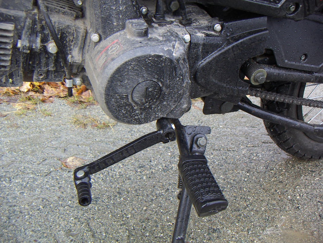

MEN Опубликовано 21 октября, 2018 Автор Жалоба Опубликовано 21 октября, 2018 Это действительно на багажнике сумка для велосипеда купленная в веломагазе. я не нашел ничего стоящего на первое время. а ключики самые элементарные возить надо и набор для ремонта камеры. 9 минут назад, ПетровичЪ сказал: Человек хотел легкий эндурик, что бы была возможность под мышку взять и перенести Вот ПетровичЪ уловил мои чаяния. Я весь сезон корячил 200 килограмовый Баджадж. С трудом втискивал его в калитку деревенских ворот, ронял его на раскисшей дороге (ибо слики), потом с трудом поднимал и смотрел на коцки. А этот просто велосипед с моторчиком какой-то. Я его спокойно переставляю взявшись за рукоятки на хвостовой части. Апгрейд начался с замены лапки переключения передач на питбайковскую со складным валиком. 2 Цитата

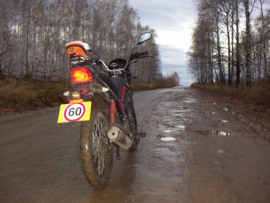

MEN Опубликовано 21 октября, 2018 Автор Жалоба Опубликовано 21 октября, 2018 (изменено) 20 часов назад, Mad Serg сказал: Кофр просто секс! А то . Я рад что многих возбуждает моя оранжевая велосумка. Там кстати три полноценных накидных ключа, монтажки стальные для разбортовки и коробка с клеем и заплатками для камеры. Не-е , ну когда жизнь заставляет -приходится уходить от минимализма. Иногда я езжу так. Изменено 21 октября, 2018 пользователем MEN добавить текст 3 Цитата

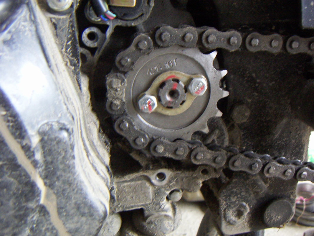

MEN Опубликовано 23 октября, 2018 Автор Жалоба Опубликовано 23 октября, 2018 Сегодня проехал 76 км. Из них половину пути в темноте по асфальту. Галогенка в 35 ватт вполне справляется с задачей. На умеренных оборотах мокик идет 60. Пробовал на несколько секунд открутить газ до упора-идет 75. Чувствуется что потенциал у двигателя еще есть. Стало интересно какие звезды стоят в стоке. При ехал в гараж и снял крышку ведущей звезды. Число зубьев -14. На ведомой -41. цепь 428. Звеньев 108. Следующий шаг апгрейда-снизить передний щиток (крыло) на 10-15 мм за счет проставок и более длинных болтов. Цель- уменьшить выброс грязи из под колеса . Другой шаг-установка ведущей звезды на 16 зубьев Это должно переместить крейсер на пяток километров и сделать передачи длиннее. А то ...."между первой и второй промежуток не большой" То есть не особо эти две передачи отличаются по динамике. Войдет в ФМБ на 16? Кто ставил? 1 Цитата

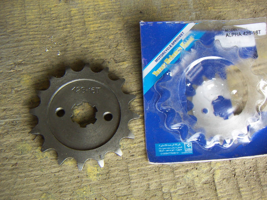

MEN Опубликовано 24 октября, 2018 Автор Жалоба Опубликовано 24 октября, 2018 Сегодня посвятил день апгрейду. Съездил купил звезду на 16. Влезла. Как и предпологал на 5 километров добавилось максималки. И интереснее стал трогаться (резвее). 1 Цитата
