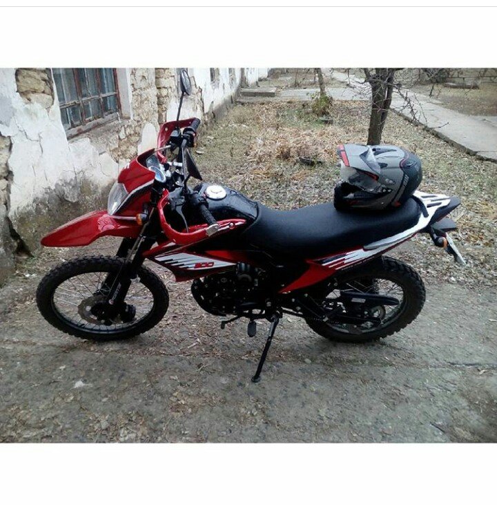

У меня такая проблема!!
Купил мот 2 месеца назад,на нем двигатель 164FML. В книге написано что там картер 1,1л и на горловыне тоже написано 1,1л заливать. И вся проблема в том что залить 1,1л то это много по щупу,а если по щупу то 0,820г получается. И кому верить?
Мотоцыкл FORTE YX200GY-C5B
