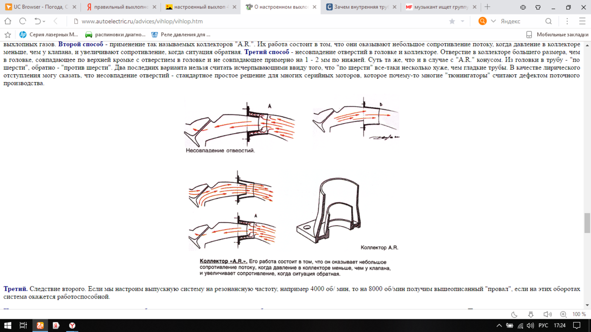

Dmitry S Опубликовано 13 января, 2019 Автор Жалоба Опубликовано 13 января, 2019 7 минут назад, Norton555 сказал: Вот эта малюсенькая ступенька в 2 мм и есть то, о чём мы говорим? Цитата
Norton555 Опубликовано 13 января, 2019 Жалоба Опубликовано 13 января, 2019 На ней нагар остается. Но о чем изначально речь - надо убирать. Остальное для устранения ложного мнения. О настройке выхлопа я на опыте знаю.) Хвастаюсь.) Цитата
Dmitry S Опубликовано 13 января, 2019 Автор Жалоба Опубликовано 13 января, 2019 1 минуту назад, Norton555 сказал: На ней нагар остается. Но о чем изначально речь - надо убирать. Остальное для устранения ложного мнения. О настройке выхлопа я на опыте знаю.) Хвастаюсь.) Понятно. То есть внутреннюю трубу можно спокойно убрать. Цитата
Norton555 Опубликовано 13 января, 2019 Жалоба Опубликовано 13 января, 2019 Только что, Dmitry S сказал: Понятно. То есть внутреннюю трубу можно спокойно убрать. Ее прям необходимо убрать. Ибо это есть душилка. Как минимум выхлоп четырехтактника должен быть гладким без заломов и резких изменений диаметра кроме озвученной ступеньки. Хотя если нужны верха, и ее можно убрать. И сечение желательно изменять в большую сторону. Цитата

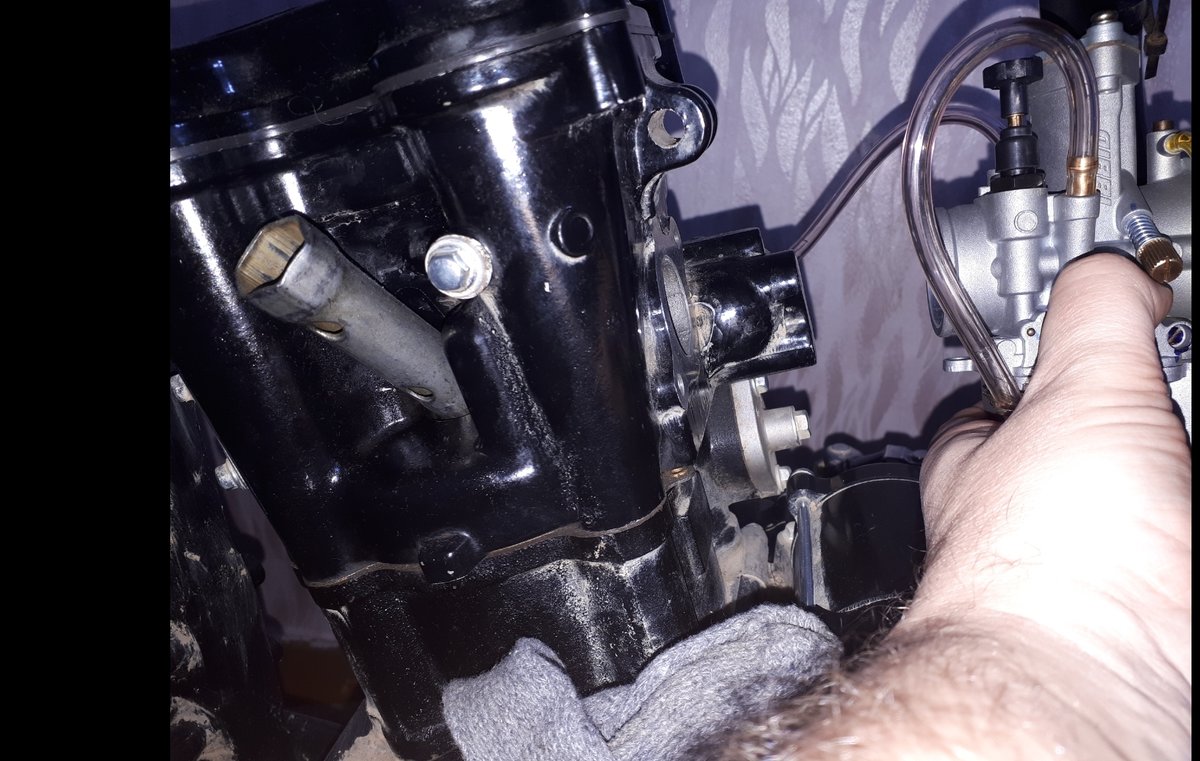

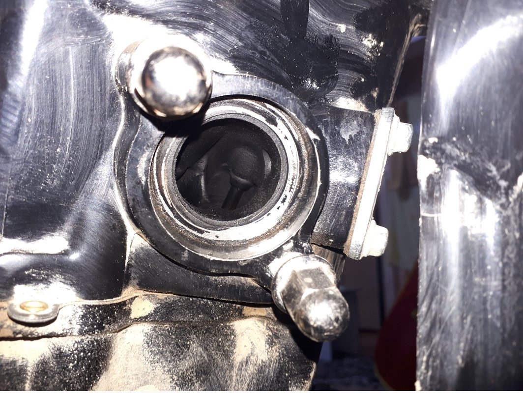

Dmitry S Опубликовано 13 января, 2019 Автор Жалоба Опубликовано 13 января, 2019 (изменено) 11 минут назад, Norton555 сказал: На ней нагар остается. Но о чем изначально речь - надо убирать. Остальное для устранения ложного мнения. О настройке выхлопа я на опыте знаю.) Хвастаюсь.) Тут боле-мене понятно. Вот у меня ещё с впуском вопрос. Купил на свой мот новый карб PWK. Старый впусковой патрубок решил оставить, делать новый. И тут открылась свобода для творчества. Какой длины его сделать. Максималка не очень интересует, важнее тяга на низах и средних. Предполагаю сделать впуск максимально длинным. Есть ли какое пособие для расчёта, или опыт какой? Изменено 13 января, 2019 пользователем Dmitry S Цитата
Norton555 Опубликовано 13 января, 2019 Жалоба Опубликовано 13 января, 2019 Расчеты есть. Здесь реально раздолье. Помимо длинны и диаметра можно еще применить эффект резонансного наддува. Только сам поищи инфу. Цитата
Dmitry S Опубликовано 13 января, 2019 Автор Жалоба Опубликовано 13 января, 2019 Я не нашёл только общие теоретические сведения и подбор. Может есть какие-то простые и эффективные советы. В любом случае за растолкованный выхлоп огромное спасибо Цитата
