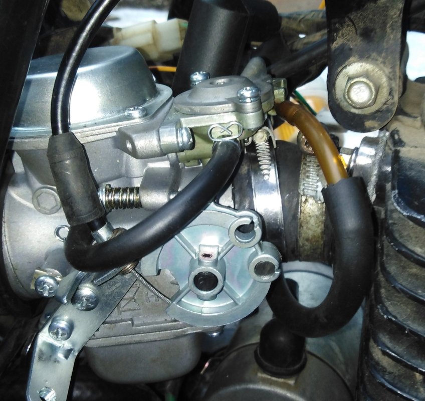

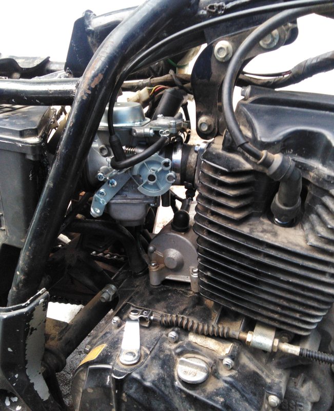

Norton555 Опубликовано 15 марта, 2019 Автор Жалоба Опубликовано 15 марта, 2019 По CV первые результаты впечатлили. Запустил мотор на нем. Даже не регулированный завелся с пол тыка и уверенно затарахтел. После долгого простоя на PZ такого не было. Раз несколько надо было покрутить. По самому железу: не смотря на одинаковый размер дышла у Костика размер дроссельного пространства больше, как и сам дроссель. PZ в этом месте по сечению проигрывает сильно. По реакции на газ че то я не заметил какой либо задержки или не чувствительности о которой так рьяно кричат защитники шиберов... Короче я не пожалел и все сделал верно. Цитата

GreK_77_RUS Опубликовано 16 марта, 2019 Жалоба Опубликовано 16 марта, 2019 (изменено) 20 часов назад, Norton555 сказал: Я сегодня во че замутил))) А где установочный патрубок под этот карб нашел ? Изменено 16 марта, 2019 пользователем GreK_77_RUS Цитата
Norton555 Опубликовано 16 марта, 2019 Автор Жалоба Опубликовано 16 марта, 2019 14 часов назад, GreK_77_RUS сказал: А где установочный патрубок под этот карб нашел ? Таки сам выпиливал. Болгарка, сварка, дрель и наждак))) С патрубком айрбокса еще веселей) кусок родного патрубка перевернуть, плюс отрезок пыльника шрус.))) Цитата

Konst266 Опубликовано 17 марта, 2019 Жалоба Опубликовано 17 марта, 2019 В 15.03.2019 в 21:05, Norton555 сказал: По CV первые результаты впечатлили. В принципе, как работает CV представление у меня есть, имеется скутер с таким карбюратором. В сравнении с PZ разница очевидна. Я её вижу как работают карбюраторы в переходных режимах. PZ в режиме вкл/выкл; CV плавно и предсказуемо. Но по большому счету, у меня это единственная претензия к PZ. В остальном, запуск, приёмистость без проблем. Мот у меня может простоять всю зиму, а потом весной запуститься с первого раза. Заменить карбюратор хочу, чтобы ликвидировать дерганность, когда например, едешь по лесу и т.п. так что, если в этом плане будут изменения (а я надеюсь будут), то замена будет оправдана. Ты какой карбюратор поставил? Где покупал? Цитата
Norton555 Опубликовано 17 марта, 2019 Автор Жалоба Опубликовано 17 марта, 2019 (изменено) 3 часа назад, Konst266 сказал: Ты какой карбюратор поставил? Где покупал Покупал на алике за двушку. Тут еще в сечениях разница. У меня по сути опасения были в его работоспособности. Первым делом я его разобрал как он пришел. Начитался говнофорумов, какие китайцы мудаки, продают нам не работающие детали за пятьсот рублей.))) Короч облоя нет, мусора нет, размеры скопированы с оригинала точно, жиклера аккуратнее, резинки все на месте, ни задиров ни других косяков не имеет. Пришлось адаптироваться крепление троса газа, и сам тросик шушуть доделать. Если интересно, расскажу точнее. А! Модель карба - PD30 для 250 ATV рекомендован. Изменено 17 марта, 2019 пользователем Norton555 2 Цитата

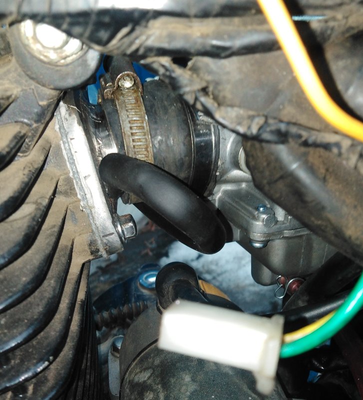

Norton555 Опубликовано 20 марта, 2019 Автор Жалоба Опубликовано 20 марта, 2019 Продолжаю пляски с бубном вокруг карбюратора. Проблема правильно подобрать балластный резистор на обогатитель. Рекомендованных 5 Ом маловато будет... Шибко быстро обогатитель отключается и мотор сдыхает... Нужно еще секунд пол минуты газом баловаться. Буду постепенно увеличивать пока не найду идеал. И еще момент. На этом карбе есть какая то неведомая фигня, типа клапана принудительно го холостого хода, или вакуумного обогатителя, так вот, пока эту трубку не заглушил, холостяк не особо чуток регулировались и под сброс газа обороты не сразу падали. Как это должно выглядеть по задумкам конструкторов - в душе не лебу. Потому пока исключил систему. Инфы по этой приблуде даже близко не нарыл, кудой её впихуивать... Цитата
Konst266 Опубликовано 20 марта, 2019 Жалоба Опубликовано 20 марта, 2019 47 минут назад, Norton555 сказал: типа клапана принудительно го холостого хода, или вакуумного обогатителя, Первое, что приходит на ум, это соединить трубку со впуском. Ну или, (по описанным тобой симптомам явный подсос воздуха) туда подсоединяется какой то вакуумный датчик. Не известно от какого квадра ты взял карбюратор. Мудреный карб ты взял... Я, если буду брать, то возьму с механическим обаготителем. А вообще, я вот даже не задумывался, как этот этот обаготитель подключен. На скутере есть и я знаю, что он срабатывает от нагрева. Там что-то около двух минут и он должен перекрыть канал. А вот куда он подключен... тупо на замок зажигания что ли? Цитата
Norton555 Опубликовано 20 марта, 2019 Автор Жалоба Опубликовано 20 марта, 2019 (изменено) 3 часа назад, Konst266 сказал: Мудреный карб ты взял... Я, если буду брать, то возьму с механическим обаготителем. А вообще, я вот даже не задумывался, как этот этот обаготитель подключен. На скутере есть и я знаю, что он срабатывает от нагрева. Там что-то около двух минут и он должен перекрыть канал. А вот куда он подключен... тупо на замок зажигания что ли? Да не особо мудреный. С электрообогатителем проблем как раз нет. Просто правильно подобрать сопротивление. И там все настолько хитро, на сколько и просто. Цепляется он к нестабилизированному выходу генератора через балластник. Пока гена дает ток, клапан подогревается и закрыт. Заглушил двигатель, ток кончился, клапан остывает вместе с мотором, открывает обогащение. Чем на улице теплее, тем и клапан теплее, тем меньше времени на нагрев клапана, и тем меньше время обогащения. И это еще не все, если начать газовать в режиме прогрева, геннадий выдает больше энергии (не стабилизированный выход) потому, и мотор от газования, и обогатитель от напруги греются быстрее. Потому, по сути, подобрать сопротивление только лишь по климату. На многих квадрах двойное сопротивление, 5 и 10 Ом. Так что раз подобрать его и дальше все на автомате. Я полагаю, если шушуть потеплеет, то и рекомендованных 5 Ом хватит за глаза... Кстати, совет. Чтобы не покупать кучу резисторов, по экспериментировать можно с лампочками, а потом просто замерять их сопротивление и потом уже купить резюк. Изменено 20 марта, 2019 пользователем Norton555 Долбаный т9 1 Цитата
Norton555 Опубликовано 20 марта, 2019 Автор Жалоба Опубликовано 20 марта, 2019 3 часа назад, Konst266 сказал: Ну или, (по описанным тобой симптомам явный подсос воздуха) туда подсоединяется какой то вакуумный датчик. Не известно от какого квадра ты взял карбюратор Подсосе воздуха не. Потому как с непережатым шлангом прострелы в глушитель. Богатит скорее всего. А насчет клапана... На старых карбах фишка с пускачом была следующая: на голову движка устанавливается термоклапан который при нагреве перекрывал вакуум и оьогатитель отключился. Я подозреваю, это и есть эта система. Только термоклапан нет. Потому исключаю систему пока.) Цитата

Norton555 Опубликовано 21 марта, 2019 Автор Жалоба Опубликовано 21 марта, 2019 Разобрался с карбом. Нарыл чертеж Кейхина ve88,там чётко про этот чудоклапан. Только на кейхина каналы все внутри корпуса просверлены, а шинайцы шланх забацали... Пришлось оперативно доделывать мой впуск. Врезался трубочку и соединил. Все работает, не богатит, не беднит. А клапан ентот для стабилизации переходный режимов и для нейтрализации результата пульсации разрешения в карбюраторе. Шобы вакуумная заслонка не дрожжала на низких оборотах. А электрообогатитель тож регулируется вполне... Там нижний и верхний корпус на резьбе зафиксированный герметиком на заводе. Усредненная регулировка. По сути, смысл регулировка в поднятии и опускании иглы обогатителя относительно корпуса карба. Чем выше - то есть выкручиваем корпус, тем дольше прогрев и богаче смесь, наоборот - короче и быстрей обедняется. В общем у меня усе заработало!) Дороги просохнут, буду тэстить динамику и максималку. 1 Цитата
