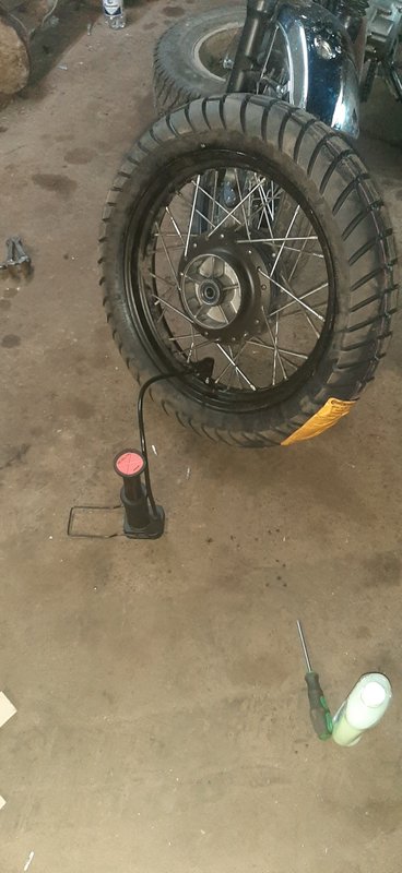

Переобул таки наконец. Обратился в колеса даром. Сказали "сделаем за 750 рублей и после 17 августа". И это при условии, что я им сказал, что колесо снято с мотоцикла. Основная часть шинок от меня открестилась) Короче говоря-сделал все сам. Из инструментов были только монтажка и ответка под шлиц. Помучился изрядно, конечно, но за пол часа поменял шину на колесе. В итоге получилось так. Шина в притирку.
Изменено пользователем Tour116
Качал обычным велосипедным насосом.

9 часов назад, Tour116 сказал:

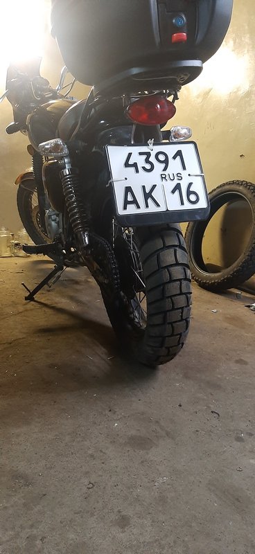

Я так понимаю, что балансировку не делал?... Как на ходу, что то изменилось по ощущениям?
И насколько впритирку?
30 минут назад, Sieggie сказал:
Балансировку не делал. По первым ощущениям ничего не поменялось. Биения нет.
Статистика скорости на 6500 оборотов в минуту. На новой шине(140/80) с такими оборотами он едет 136 км/ч. На старой шине(110/90) он ехал 127 км/ч. Я так понимаю, что новая шина тяжелее и у нее инерция больше.
8 минут назад, Tour116 сказал:
Диаметр колеса больше. Соответственно при одинаковых оборотах колеса скорость у большего диаметра будет выше.
16 часов назад, Tour116 сказал:
У меня стоит Heidenau k60 scout, 140*80*18
Сейчас со звездой на 36, получилось сдвинуть колесо назад, и боковой зазор стал хоть сколько нибудь достаточным. Колесо не цепляет.
При этом ещё есть некоторый запас для подтяжки цепи.
Сейчас натяжители стоят между 2 и 3 рисками. Со штатной звездой - между 3 и 4.
При этом, резина периодически шоркала по маятнику. Возможно, дело в покрышке, имеющей выраженные грунтозацепы...
На днях прокатился на хонде cb400ss - там задняя покрышка стояла более узкая, возможно вообще 120-я. Честно говоря - какой то значительной разницы в управляемости не обнаружил. Как ни крути, а сс-ка и комбат не те мотоциклы, которые приходится часто закладывать до подножек. Для себя я сделал вывод, что в будущем, можно и 130-ю резину поставить.
Изменено пользователем Sieggie
19 часов назад, Sieggie сказал:
У тебя более толстый маятник, поэтому и шоркает. 130ая резина дорого стоит.

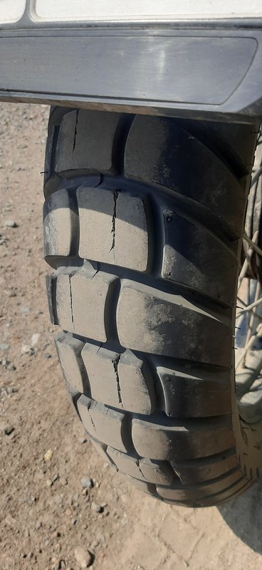

Сегодня, когда с Урала ехал домой получилась вот такая картина. Резину как будто разрывает. Температура под 40 градумов жары была. Может сталкивался кто?
38 минут назад, Tour116 сказал:
Сочувствую.
Первая мысль - заводской брак, либо последствия неправильного хранения резины.
Возможно, что и вовсе левак. 5100₽ за континенталевскую покрышку это как то подозрительно дёшево. Шинко столько не всегда стоит ....
И совсем робкое предположение: не было ли колесо перекачано сверх положенного?
Но, жара явно не основной фактор, который следует принимать во внимание при поиске причины.

5 часов назад, Tour116 сказал:
Может где то буксовал на камнях и ими порезало, когда в горы ездили?
10 часов назад, Sieggie сказал:
Сочувствую.

Мне кажется, стоит попробовать вернуть покрышку в магазин, или потребовать заменить как некачественный товар. Правда 80% за то, что хрен что получится доказать без экспертизы.
Шина середины 2019 года. Сделанна в Корее(надеюсь не северной). Давление я всегда делал 2.5 атмосферы. 1%из 100%, что получится что то доказать. Даже пробовать не буду. Может действительно бракованная. Зато на мелком щебне, при подъеме на гору хорошо держит.
5 часов назад, Sazan сказал:
Да в том то и дело, что старался беречь шину. Самое интересное, что выставил, при натяжении цепы колесо ровно по меткам.
22 минуты назад, Tour116 сказал:
Очень характерное повреждение. Нарочно так сделать - ещё постараться надо. Любая независимая экспертиза подтвердит брак.
В любом случае, продолжать ездить на такой резине небезопасно. Что угодно может произойти, причем, в любой момент.

Почитал в интернете по поводу этой проблемы. Либо брак, либо не холоде много пролежала.
4 часа назад, Tour116 сказал:
"Гладко было на бумаге да забыли про овраги". Будет 1000 отмазок. Я только потрачу нервы и деньги.
Широко живёшь, если готов просто так это оставить. Деньги ты уже и так потратил. Роскошная покатушка за 5к... Поэтому у нас торгаши и не стремаются фуфел толкать.
А что касается нервов... не задумывался, что было б, если из за этого дефекта где нибудь убрался?
В нормальной ситуации эту партию бракованной резины под нож пустили б. А тут продавцы потенциально опасный товар сбывают, как ни в чем ни бывало... "Русский бизнес"... И стопудово они знали, что резина косячная, взяли где то по уценке и выкинули на прилавок.

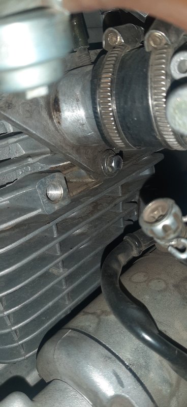

Ну, справедливо сказать покатушка была и в правду роскошная))) Я еще задумался о том, что может в мотоцикле дефект какой нибудь.
Решил подамать что с карбюратором и наткнулся на одно отверстие в головке цилиндра(заглушенное). Никто не сталкивался с таким? Может на других мотоциклах что то подобное есть? Отверстие находится рядом с патрубком карбюратора.
