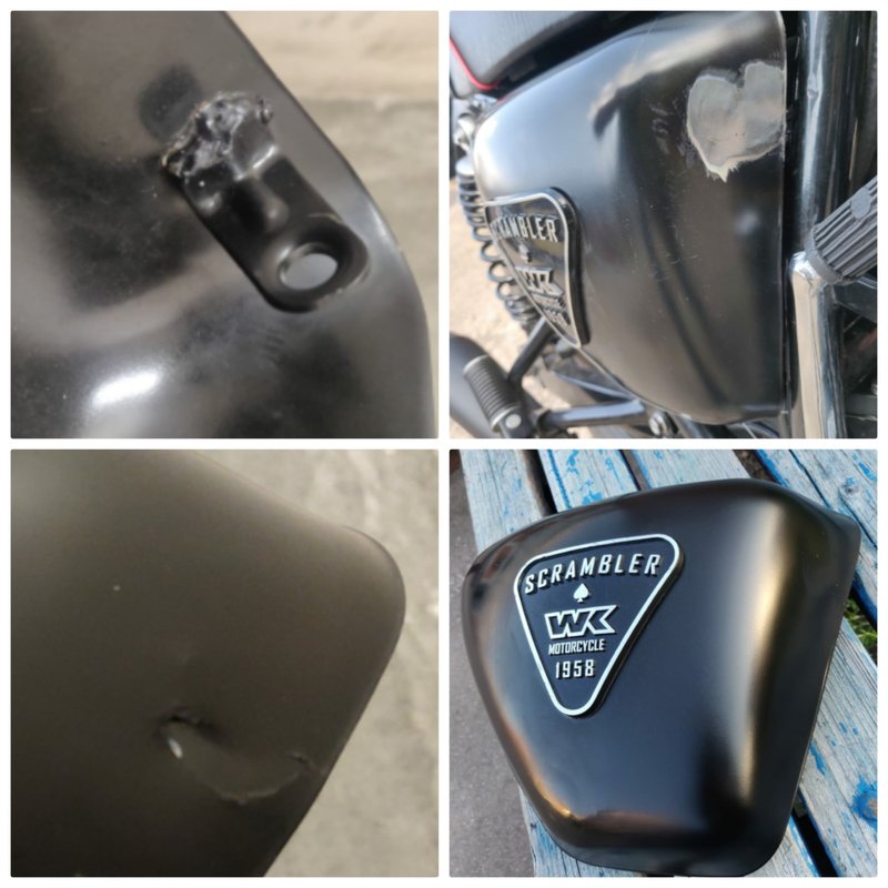

Mish Опубликовано 27 сентября, 2021 Жалоба Поделиться Опубликовано 27 сентября, 2021 В 17.09.2020 в 20:44, Madklyaksa сказал: Реально бесит, боковые крышки не на замках, а на защёлках (на подобии обивки дверей в Жигулях, только из металла) снимать напряжно и ставить тоже. А под ними масляный бак с щупом и аккумулятор. Привет. Расскажи поподробней пжлст, как крышки снимаешь. Цитата Ссылка на комментарий Поделиться на другие сайты Поделиться
Madklyaksa Опубликовано 27 сентября, 2021 Жалоба Поделиться Опубликовано 27 сентября, 2021 6 часов назад, Mish сказал: Привет. Расскажи поподробней пжлст, как крышки снимаешь. Привет! С матюками, по другому никак! Со стороны переднего колеса крышки на крючках - тяну её вверх, пока с крючка не слезет. После этого выдергиваю нижнюю часть, шевеля её из стороны в сторону - там защелка в виде конуса, который заходит в резиновый уплотнитель. И точно так же со стороны заднего колеса. ... уплотнители под конусы постепенно в негодность приходят, после каждого раза по немногу... Кстати, можно попробовать силиконовой смазкой подмазать... 1 Цитата Ссылка на комментарий Поделиться на другие сайты Поделиться

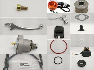

Madklyaksa Опубликовано 27 сентября, 2021 Жалоба Поделиться Опубликовано 27 сентября, 2021 В 16.09.2021 в 15:12, Sieggie сказал: Впрочем, Мотомир для Комбата и этого не предлагает Уел, подлец! Но все же в защиту, чьё имя нельзя произносить: В комплекте с мотоцЫклом идет каталог запчастей. Нужную выбираешь, сообщаешь тому, чьё имя нельзя произносить, а они заказывают. От нас только требуется запастись временем и расстаться с неприлично большой суммой денег (если они конечно есть, без них нельзя даже у пиндосов) Цитата Ссылка на комментарий Поделиться на другие сайты Поделиться
Mish Опубликовано 28 сентября, 2021 Жалоба Поделиться Опубликовано 28 сентября, 2021 17 часов назад, Madklyaksa сказал: ... крышки на крючках - тяну её вверх, пока с крючка не слезет. После этого выдергиваю нижнюю часть, шевеля её из стороны в сторону - там защелка в виде конуса, который заходит в резиновый уплотнитель. ... Кстати, можно попробовать силиконовой смазкой подмазать... Спасибо. Но м.б. сначала нижние крепления из защелок выдернуть, а потом с верхних крючков снимать? Смазка обязательно, без нее уплотнители можно провредить. Мне 24го сентября комбата привезли, пока только распаковал, времени на большее не было в выходные. Неверное сначала сниму седло и посмотрю, ВДшеой пшикну, а там видно будет. При установке крышки можно пластичной силиконовой смазкой нижние уплотнители смазать для следующего раза. 1 Цитата Ссылка на комментарий Поделиться на другие сайты Поделиться
Sieggie Опубликовано 28 сентября, 2021 Жалоба Поделиться Опубликовано 28 сентября, 2021 17 часов назад, Madklyaksa сказал: Привет! С матюками, по другому никак! Со стороны переднего колеса крышки на крючках - тяну её вверх, пока с крючка не слезет. После этого выдергиваю нижнюю часть, шевеля её из стороны в сторону Если так тянуть - то есть вероятность оторвать уши от крышек. Они там довольно слабо приварены. Мне уже довелось одну крышку ремонтировать - варить и красить. На самом деле, если приноровиться - то снимаются крышки без особых усилий. Только надо сначала выдернуть нижнюю часть, а потом уже аккуратно снять верхние ушки с крючков, по очереди, с одного и второго, слегка оттопырив крышку. Ну и имеет смысл немного подогнуть верхние крепления на раме, чтобы устранить перекос относительно петель на крышке. Резинка на нижнем креплении, действительно склонна со временем рваться - чем больше она потрепана - тем сложнее отстёгивать. 3 Цитата Ссылка на комментарий Поделиться на другие сайты Поделиться

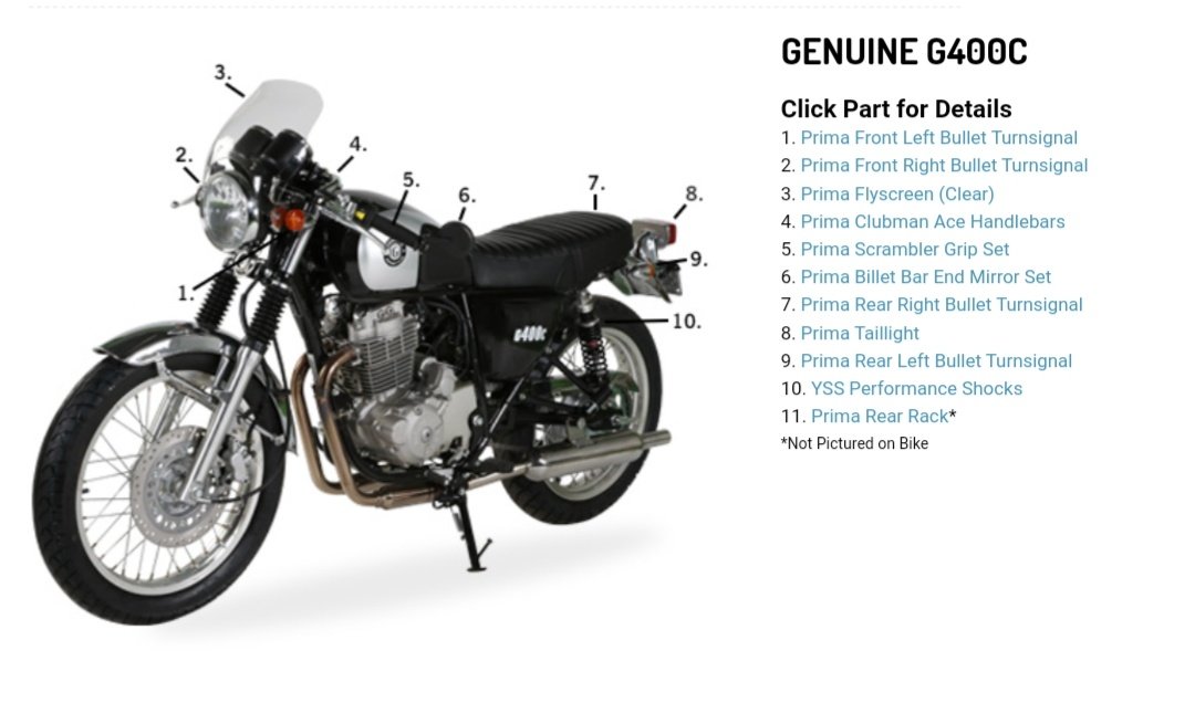

Sieggie Опубликовано 28 сентября, 2021 Жалоба Поделиться Опубликовано 28 сентября, 2021 (изменено) Дооборудовал мотоцикл небольшим ветровым щитком. Несмотря на скромные размеры, свою задачу он все таки выполняет - отводит некоторую часть встречного потока от груди. Ездить стало немного комфортнее. Ну и, сам не до конца понимаю, зачем - поддавшись сиюминутному желанию, установил аудиосистему. Чтобы не слишком портить внешний вид мотоцикла посторонними элементами, расположил динамики на кронштейне фары, где они не слишком бросаются в глаза. Управляется все это дело с брелка. Динамики слабоваты, конечно, но до 80 км/ч, впринципе слышно. Изменено 28 сентября, 2021 пользователем Sieggie 2 Цитата Ссылка на комментарий Поделиться на другие сайты Поделиться
Madklyaksa Опубликовано 28 сентября, 2021 Жалоба Поделиться Опубликовано 28 сентября, 2021 5 часов назад, Mish сказал: Но м.б. сначала нижние крепления из защелок выдернуть, а потом с верхних крючков снимать? очевидно так и задумано, но получается по другому. добавлю смазки - возможно станет как надо ЗЫ добро пожаловать, мотобрат! поздравляю с покупкой! Мужики, нас уже четверо!!! 2 Цитата Ссылка на комментарий Поделиться на другие сайты Поделиться
Madklyaksa Опубликовано 28 сентября, 2021 Жалоба Поделиться Опубликовано 28 сентября, 2021 2 часа назад, Sieggie сказал: Динамики слабоваты, конечно, но до 80 км/ч, впринципе слышно. Да какой-нибудь говно-рэпчик соёдет! Туц-туц. 4 часа назад, Sieggie сказал: Если так тянуть - то есть вероятность оторвать уши от крышек. Я ж вверх тяну, именно до момента когда крепление с крючка слазит.... Цитата Ссылка на комментарий Поделиться на другие сайты Поделиться
