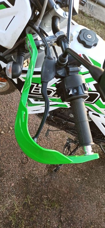

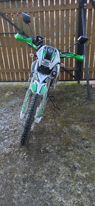

Karelof Опубликовано 21 апреля, 2020 Автор Жалоба Поделиться Опубликовано 21 апреля, 2020 Поставил защиту: 1. Грузики штатные с руля снял, будет хуже? 2. Втулка-переходник, которая вставляется в руль с торца, не до конца влезла, но это и хорошо, так как пришлось все равно проставки ставить дополнительные (на фото черная втулка резиновая между креплением длинным ближе к середине руля и самой защитой) иначе рычаг не до конца отжимался. В таком виде зазор 1-2мм от рычагов до защиты 3. Я обычно сижу прямо, как на дорожнике, при этом руки на руле сверху вниз, при этом я ладонь выпрямляю для пользования рычагом не паралельно земле (если смотреть сбоку), а если на примере циферблата описать, то с линия получается с 2 часов на 8 часов. Но если так ставить защиту, то она тоже будет вниз смотреть, а я бы хотел чтобы она от ветра чуть защищала. Тут или лопухи больший брать, чтобы они стояли паралельно земле, а внутри рычаг вниз смотрел, либо как мне пришлось сделать - рычаги тоже поставить паралельно земле. Попробую завтра насколько будет удобно задирать ладонь к верху. Катанул по асфальту в первый раз, комфортно было ехать 70, при температуре воздуха 10с мотор был 85с. Ехать быстрее... ну такое... после литрового 250кг дорожника, на 70 столько всяких шумов, вибраций, прочего, что ощущение как будто еду на дрезине какой-то ))) Вообщем мягкости хода нет, понимал что будет жестко, но не думал что так... не представляю как можно проехать больше сотни )) Потом катанул 50км по грунтовкам: - по жестким утрамбованным каменистым, более 50-60.. трясет и заболела спина ))) капец я старый пень - по песчаным норм, но с давлением в колесах перед -2, зад -2.2 в песке мокром мотает, думал будет идти как по рельсам В целом все в моте радует, собран, не болтает, не шатает. Тяги хватает, полный газ еще ни разу не давал. Грязь только летит на седло, хотя я все лужи объезжаю. Пробег 200км, пришлось подтянуть цепь. На пробеге 500 наверное есть смысл первый раз сменить масло? Цитата Ссылка на комментарий Поделиться на другие сайты Поделиться
bord-51 Опубликовано 21 апреля, 2020 Жалоба Поделиться Опубликовано 21 апреля, 2020 Только что, Karelof сказал: На пробеге 500 наверное есть смысл первый раз сменить масло? Думаю да. На песке и грунтах давление по меньше нужно. 1-1,2 где-то. Кроме того бак коленями обхватить твёрдо-твердо, а в руль наоборот - не вцепляться как утопающий за круг. Ну и скорость нужна около 30-40. Это всё для глубокого песка. Колеи в песке тоже доставляют, особенно под острым углом. Чтоб спине меньше доставалось лучше стоя с согнутыми коленями ехать. Или хотя бы приподымать опу после "такта взлёта" и в конце "такта посадки" гасить ногами часть энергии. Защита у меня смотрит вниз, сильно. Как и рычаги. От ветра она всё равно особо не помогает. 1 Цитата Ссылка на комментарий Поделиться на другие сайты Поделиться
