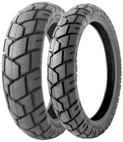

Sulin.57 Опубликовано 1 мая, 2022 Жалоба Поделиться Опубликовано 1 мая, 2022 В 28.04.2022 в 18:17, som-files сказал: Подскажите «бывалые» , стоит заморачиваться о смене родной резины (новой) на ПетрШину? Есть у кого опыт сравнения? а то на мишлин и.т.п. Ценник конский сейчас… или петроШина того не стоит, чтобы менять на неё новую штатную? Заранее благодарен за ответы!) Смотря какие дороги будите преследовать , я катаю шинку 705 , уже 2 сезона доволен и лес и берет и по асфальту норм только чуть гудит . а в остальном отлично . мое мнение менять 1 Цитата Ссылка на комментарий Поделиться на другие сайты Поделиться

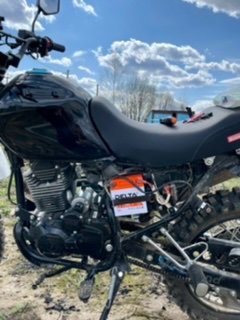

som-files Опубликовано 3 мая, 2022 Жалоба Поделиться Опубликовано 3 мая, 2022 (изменено) По совету форумчан поменял на такую модель дельты…))))) 1205.1. 5a/h хотя штатный 6.5 a/h ((((((( Изменено 3 мая, 2022 пользователем som-files Цитата Ссылка на комментарий Поделиться на другие сайты Поделиться
alebotov Опубликовано 3 мая, 2022 Жалоба Поделиться Опубликовано 3 мая, 2022 37 минут назад, som-files сказал: По совету форумчан поменял на такую модель дельты…))))) 1205.1. 5a/h хотя штатный 6.5 a/h ((((((( Я тоже поставил Дельту, но 1207, там 7 ампер. С трудом, но впритык встаёт. Цитата Ссылка на комментарий Поделиться на другие сайты Поделиться

StaFon Опубликовано 5 мая, 2022 Жалоба Поделиться Опубликовано 5 мая, 2022 В 03.05.2022 в 15:04, alebotov сказал: Я тоже поставил Дельту, но 1207, там 7 ампер. С трудом, но впритык встаёт. Точно входит ? Ничего колхозить не нужно ? Цитата Ссылка на комментарий Поделиться на другие сайты Поделиться
alebotov Опубликовано 5 мая, 2022 Жалоба Поделиться Опубликовано 5 мая, 2022 2 часа назад, StaFon сказал: Точно входит ? Ничего колхозить не нужно ? Прямо как говорится тютелька в тютельку. Я не первый кто его ставил, эту ветку я всю искурил. Но надо снять сначала крепежик, плоскогубцами подогнать под форму аккума. И потом прямо вместе с аккумом этот крепежик ставить на свое место. Будет не прямо мегалегко (провода ещё мешаются), но получится. 1 1 Цитата Ссылка на комментарий Поделиться на другие сайты Поделиться

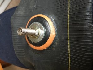

Bkmz6 Опубликовано 9 мая, 2022 Жалоба Поделиться Опубликовано 9 мая, 2022 Вырвало вчера ниппель камеры заднего колеса. Давление 1.8 качал всегда. Для информации: размер камеры 4.60/4.10-18. Диаметр вентиля 7.6 мм. Камеру на праздниках не найти,а кататься хочется. Сначала нашел в автомаге ремонтный,который вклеивается,но он не подходит по диаметру в обод. Автомобильный 12 мм. Обод рассверливать не стал ,сколхозил из стокового. Поставил две шайбы,нижнюю на поксипол приклеил к ниппелю и вставил внутрь камеры. Короче нужно ставить буксаторы. Еще вычитал хороший совет- снять на ниппеле фиксирующую гайку. Без нее хоть видно уходит ли камера по наклону ниппеля 2 Цитата Ссылка на комментарий Поделиться на другие сайты Поделиться

Дэнчик 1342 Опубликовано 13 мая, 2022 Жалоба Поделиться Опубликовано 13 мая, 2022 В 09.05.2022 в 23:22, Bkmz6 сказал: Вырвало вчера ниппель камеры заднего колеса. Давление 1.8 качал всегда. Для информации: размер камеры 4.60/4.10-18. Диаметр вентиля 7.6 мм. Камеру на праздниках не найти,а кататься хочется. Сначала нашел в автомаге ремонтный,который вклеивается,но он не подходит по диаметру в обод. Автомобильный 12 мм. Обод рассверливать не стал ,сколхозил из стокового. Поставил две шайбы,нижнюю на поксипол приклеил к ниппелю и вставил внутрь камеры. Короче нужно ставить буксаторы. Еще вычитал хороший совет- снять на ниппеле фиксирующую гайку. Без нее хоть видно уходит ли камера по наклону ниппеля Вот и у меня намедни такая же беда случилась,только на переднем колесе.Чуток провернуло камеру вместе с покрышкой и ...надрыв соска со всеми вытекающими. Доехал без последствий на пустом колесе в количестве 4 километров,сместил максимально тело с попой назад(снял нагрузку с колеса) и на второй передаче потихому добрался. Тоже поставил заплатку,залил трещину клеем и так же,поставил шайбу пошире,что бы поджать район трещины. Накачал 1.8 Кг,покатался по городу 20 километров-держит.Вывод-нужны буксаторы. 1 Цитата Ссылка на комментарий Поделиться на другие сайты Поделиться
