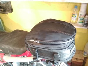

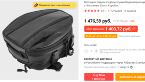

Есть бюджетные Кофры (на багажник) на наш мот,на алике
Изменено пользователем Maikal
https://www.aliexpress.com/item/1005001470214575.html?spm=a2g0o.productlist.0.0.6c5a5c94vJ6Jqu&algo_pvid=6cd71e39-487d-498a-a6b3-eb5d7c1a0c8f&algo_exp_id=6cd71e39-487d-498a-a6b3-eb5d7c1a0c8f-51

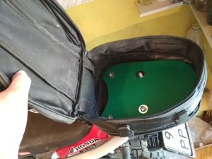

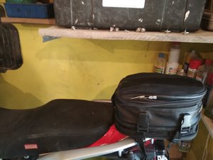

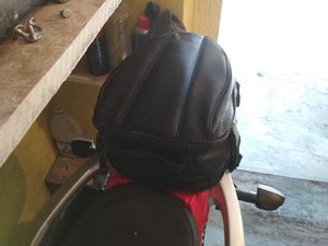

только я услил из нутри фанеркой дно и прикрутил к штатному креплению на моте. инструмент с собой возить самое то.не тарахтит и не портит внешний вид. при падениях не треснет.
В 20.07.2020 в 11:42, Maikal сказал:
Пришёл с али кофр-сумка. установил,но ремешки очень хлюпка держат. я проблему эту решил куском фанеры, установив её на дно сумки и насквозь прикрепил к штатным креплениям удлинёнными болтами. держится надёжно,на кочках не оторвёт, для страховки решил родные ремешки оставить. главное в фанере ,с стороны сиденья, сделать углубление что бы не мешало снятию сидухи. при падениях мягкий кофр не треснит. есть к нему дождевик.
WhatsApp Image 2020-07-20 at 11.27.43.jpegвот

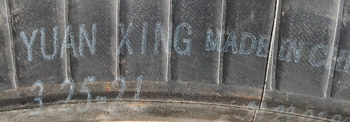

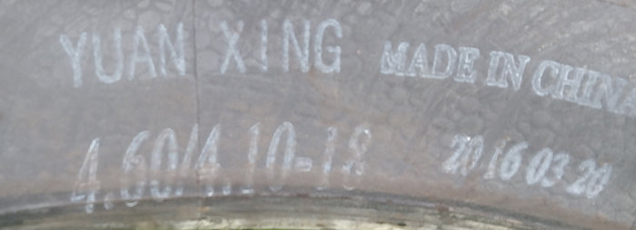

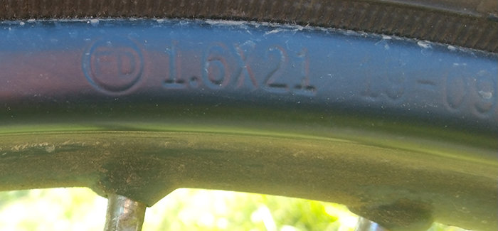

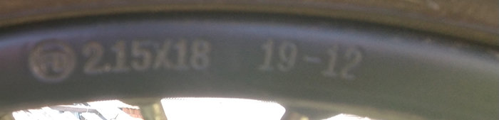

Установил буксаторы в оба колеса. Ширина дисков 1.6 передний 2.15 задний. Размер камер на фотках если кому будет полезно. Ссылку на али прилагаю. Брал алюминиевые с покрытием из черной резины. Жалею только об одном: что раньше их не установил. Давление 0,8 теперь. Зацеп прибавился и поведение на неустойчивых грунтах стало более предсказуемым.
https://aliexpress.ru/item/601657667.html?spm=a2g0o.productlist.0.0.3b9742898ehuq2&s=p&ad_pvid=202106210438189745419481495880011555580_7&algo_pvid=a9b6ff03-934a-49c6-bc99-7e017b8c9439&algo_expid=a9b6ff03-934a-49c6-bc99-7e017b8c9439-6&btsid=0b8b15ea16242754988322798e8fcf&ws_ab_test=searchweb0_0,searchweb201602_,searchweb201603_
489635737_(1).thumb.jpg.f3111927b7fc4c86885eed8d7c6d677d.jpg 13259084_(4).thumb.jpg.737b71d955e21f5adfbfd2791ec9aef7.jpg 1997455356_(2).thumb.jpg.b612154a8d6fa372bdb317d5a94c9b9e.jpg 1777577186_(3).thumb.jpg.ffbd6ec72f10dc72a2f7c8578f27b6fa.jpg
