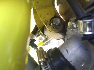

Nikki_EM Опубликовано 14 мая, 2020 Жалоба Опубликовано 14 мая, 2020 (изменено) Всем привет! Лопнуло верхнее крепление мотора к раме! У кого было? Кто как решил проблему? Изменено 14 мая, 2020 пользователем Nikki_EM Цитата

ПетровичЪ Опубликовано 26 июля, 2020 Жалоба Опубликовано 26 июля, 2020 В 14.05.2020 в 16:03, Nikki_EM сказал: Лопнуло верхнее крепление мотора к раме! вот это вибрации.. Тут надо усиливать, двигатель придется снять - опустить, если позволяет конструктив, что бы ухо головки вышло из кронштейна. Вырезать пластинку из железа такой же толщины(чуть меньшего размера на толщину шва), по край изгиба.. и обварить полуавтоматом, от простой эл сварки может треснуть в другом месте(( Можно и просто пройтись сваркой по трещине.., но думаю такого лечения надолго не хватит Цитата
