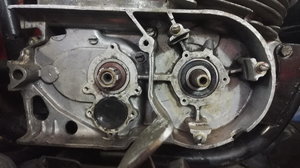

numark Опубликовано 23 октября, 2019 Жалоба Опубликовано 23 октября, 2019 Доброго времени суток народ. Отдали два Восхода мне, но с одним двигателем. Перебрал всё железо и решил что буду вастанавливать. Начал с силового агрегата, но появилась проблема. На всех видео и всех сайтах что я видел под Якорь гениратора на вал ставиться подшипник и на него сальник. У меня же там как то всё по другому. Сальник там сувать некуда, потому что подшипник стоит почти в притык, и есть три отверстия под какую то шайбу заглушку. Теперь вопрос: что это за двигатель такой? с виду восходовский и всё внутри восходовское. что делать а самое главное где взять эту пластину под гениратор на картер? Цитата

путник1 Опубликовано 23 октября, 2019 Жалоба Опубликовано 23 октября, 2019 1 час назад, numark сказал: Доброго времени суток народ. Отдали два Восхода мне, но с одним двигателем доброго дня, фото моторчика бы посмотреть, они тоже разные были, цилиндр с одним глушителем или с двумя? Цитата

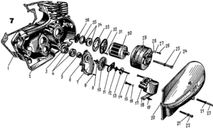

Alex_Frolov Опубликовано 23 октября, 2019 Жалоба Опубликовано 23 октября, 2019 1 час назад, numark сказал: Сальник там сувать некуда, потому что подшипник стоит почти в притык, и есть три отверстия под какую то шайбу заглушку. что делать а самое главное где взять эту пластину под гениратор на картер? Если на восходе конструкция этого узла аналогична ижевскому, то сальник устанавливается в свой корпус, который потом прикручивается к картеру через прокладку как раз в те самые три отврестия. Купи или найди в интернете книгу по ковровским мотоциклам, можно от издательства "Ранок", там есть двигатель в разрезе и все подробно разжевано. Корпус-пластину купить, снять с другого мотоцикла, выточить самому.. Вот, без труда нашел в интернете, корпус под номером 32. Двигатель от более древнего К-175, но конструкция такая же Цитата
GreK_77_RUS Опубликовано 23 октября, 2019 Жалоба Опубликовано 23 октября, 2019 Фото этого места ф студию ! Цитата
numark Опубликовано 23 октября, 2019 Автор Жалоба Опубликовано 23 октября, 2019 буду в гараже, сделаю фото. просто по виду и по корпусу картера всё один в один восходовский двигатель. но где брать теперь эти крышки ума не приложу. Цитата

numark Опубликовано 24 октября, 2019 Автор Жалоба Опубликовано 24 октября, 2019 8 часов назад, мот сказал: сфоткать тебе как она выглядит ? на старых минских и эмиковских моторах эта крышка с сальником есть если можно сфоткай. если не найду на просторах интернета где купить, то куплю просто половинку картера нормальную. Цитата

Alex_Frolov Опубликовано 29 октября, 2019 Жалоба Опубликовано 29 октября, 2019 2 часа назад, numark сказал: народ так где найти эти крышки? может кто сайт скажет, а то найти не могу. В теме уже советовали варианты. Не хочешь искать, но есть знакомый токарь - можно подобрать сальник, подходящий по внутреннему диаметру к цапфе коленвала (или вообще купить набор сальников для двигателя восход), и под этот сальник выточить крышку. Нет токаря - на авито много восходов в разбор пускают, во владимирской области (на родине ковровцев) кучи деталья нового продают, все этого без труда ищется. В чем проблема написать продавцу с просьбой выслать письмом эти копеечные детали? Цитата
