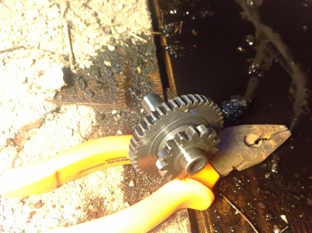

Не хотелось бы сообщять дурную весть, но, если я правильно понял про шестерёнку, - кирдык обгонной муфте. Однако уточню - шестерня в обе стороны свободно вращается?
Мот на морозе стоит? Если да, то возможно просто ролики залипли, но врядли...  Попрбуй картер подогреть - а вдруг отпустит!
Проверь еще раз - шестерня ДОЛЖНА вращаться свободно, но только в одом направлении - в обратном она должна "затормаживаться" об колено.
Если бы стартер крутился (даже в холостую) ты бы это слышал. Диагноз - закисла где-то проводка.
Если шестерня обгонной муфты вращается в оба направления свободно - кирдык обгонной муфте.

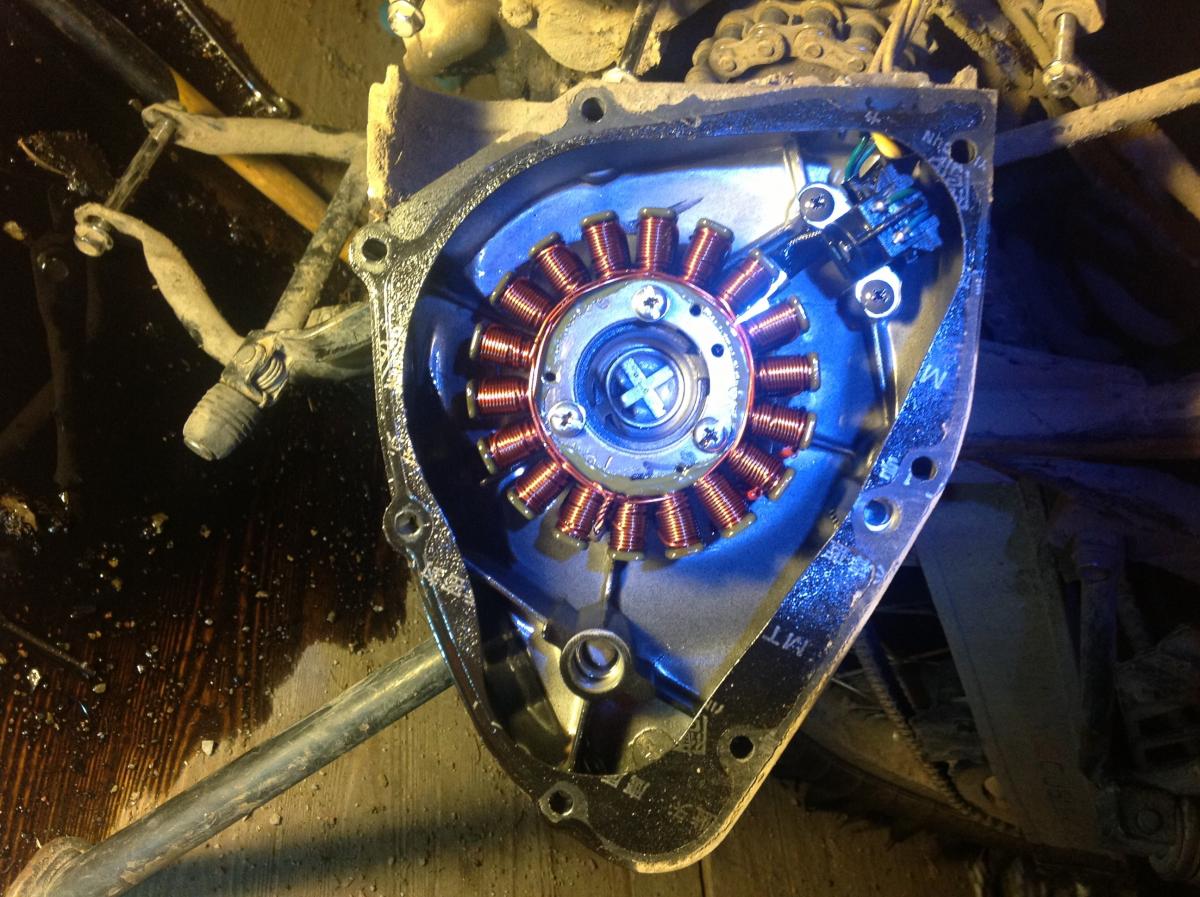

Я уже крышку снял. Сейчас пойду сфотографирую и повешу сюда.

Это обгонная муфта? А что там может сломаться?

В разобранном виде эта муфта цепляется за шестерню вала и не крутиться легко, конечно. Но ведь б..ть крутилась!
По поводу шума работы стартера: я его на стол поставил и аккум подсоединил. Крутиться довольно быстро и тихо-тихо шуршит. Если он будет так шуршать внутри движка и не цепляться ни за что, я и не услышу.

обгонная муфта на валу коленвала,за магнитом генератора.Надо съемником снимать...не спеши
Всё праввильно, обгонная муфта за "генератором", вот попробуй её покрутить, она должна вращатся только в ОДНУ сторону, если в обе, - ей хана. Отсюда и "жужжание" - стартер крутит передающую шестерню (ты её муфтой называешь) шестерня крутит наружний венец обгонки...
    При исправной обгонке: стартер прокручивает передаточную шестерню,предаточная шестерня проворачивает наружний венец обгонки, ролики сдвигаются, зажимают внутренюю обойму и стартер проворачивает коленвал, после начала работы двигателя: внутренняя обойма прокручивается в обратную сторону, ролики освобождаются и крутящий момент не передаётся на стартер.

Обломков нигде нет. Все выглядит хорошо. Та шестеренка, что за "генератором", крутиться тяжело в обе стороны вместе с "генератором". И, если крутить, слышно шипение, как от компрессии. Если я Егеря правильно понял - она залипла

 Совсем запутался...   Когда ты снял стартер - то шестерню, которая видна в отверстии, крутил пальцем свободно в обе стороны - так?
Теперь - шестерня, что за генератором, крутится вместе с генератором в обе стороны - так?
Если сложить первое и второе - на шестерне за генератором могут быть выломаны пара-тройка зубов - проверь весь венец.
Или,- всётаки дело в обгонке, - ну не должна она вращатся вместе с генератором в ОБЕ стороны.  Исправная обгонка имеет свободный ход, относительно генератора, - в одну сторону и крутится вместе с генератором - в другую!

Всем спасибо! Крутиться хорошо, быстро и без посторонних шумов.
Сказать, что я понял причину, я не могу. По-видимому не электрика. Я ничего с ней не делал ( правда шевелил-стукал релюшку). Есть еще теоретическая возможность того, что где-то контакт пропадал, а при постановке-снятии аккума появился...
Более вероятна, технически непонятная мне возможность, "залипания" обгонной муфты. Залез туда пальцами и приложил усилие. Все как было выше сказано: туда крутиться, обратно только вместе с "генератором" (Кстати это статор или ротор?)
Поставил аккум, нажал на кнопку. Крутиться.
Теперь, зная всю историю, я бы выкрутил крышечку по центру большой крышки и прокрутил бы торцевиком вал. Может бы помогло...
