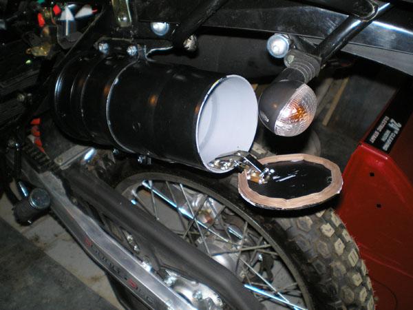

Посмотри как сделал я. На хомутах. На тех хомутах которыми труба крепиться к стене. просто шпильку с резьбой отрезаешь и всё. И отверстия в хомуте размером как болт который крепит штатный бардачёк. post-891-0-38426600-1363443577_thumb.jpg

Посмотри как сделал я. На хомутах. На тех хомутах которыми труба крепиться к стене. просто шпильку с резьбой отрезаешь и всё. И отверстия в хомуте размером как болт который крепит штатный бардачёк. attachicon.gifP1060006.JPG
А крышка от вибраций не открывается?
Нет не открывается. Нет таких вибраций на мотике что-бы петлю с пружиной открыть.

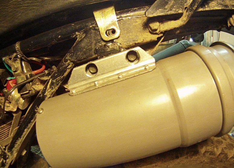

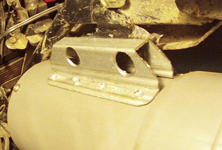

Отчёт по бардачку.
Материал: пластиковая канализационная труба на110 с оконцовкой, заглушка к ней, авиационная фанера, кусок стального профиля, клёпки  4х10.
Размер в длинну подобран по минимуму, - по длинне баллона для ремонта и подкачки шин. По объёму в новый бардачёк входит, кроме этого баллона, комплект инструмента, запасная свеча, кусок провода, изолента и т. д.
    В качестве крышки использовал заглушку - герметично, надёжно и есть свободный ход - в плане "телескопичсеская" - регулируется длинна.
   Донышко вырезал лобзиком из авиационной фанеры, подогнал на шлифмашинке и посадил на герметик, для надёжности зафиксировал тремя шурупами.
   Крепёж выполнен из стального профиля, посадочные отверстия просверлены под родные болты 6.5мм, технологические - под торцевой ключ на десять -14 мм.
   Крепёж приклепал восемью заклёпками клепальником изнутри, чтоб пеньки  торчали наружу. Надёжность крепёжа на клёпки проверил тем, что на остаток трубы приклепал стальную полосу одной клёпкой - еле отодрал, так-что считаю, что восемь клёпок держать будут мёртво!.

Фото - post-7427-0-45598800-1363534868_thumb.jpgpost-7427-0-01338100-1363534886_thumb.jpg
