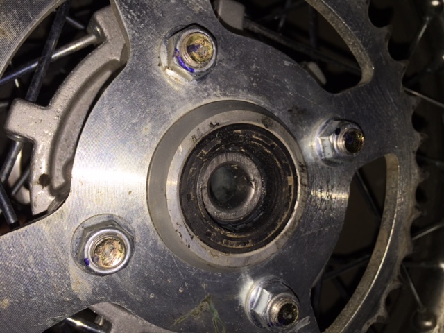

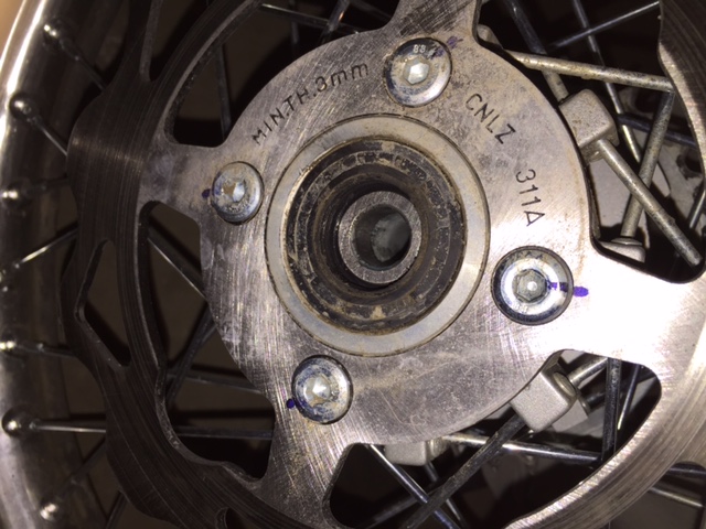

Начал вчера, наконец разборку и смазку мотика, снял заднее колесо и встал вопрос как оттуда подшипники достать? Где то отвертку просунуть и подковырунть?

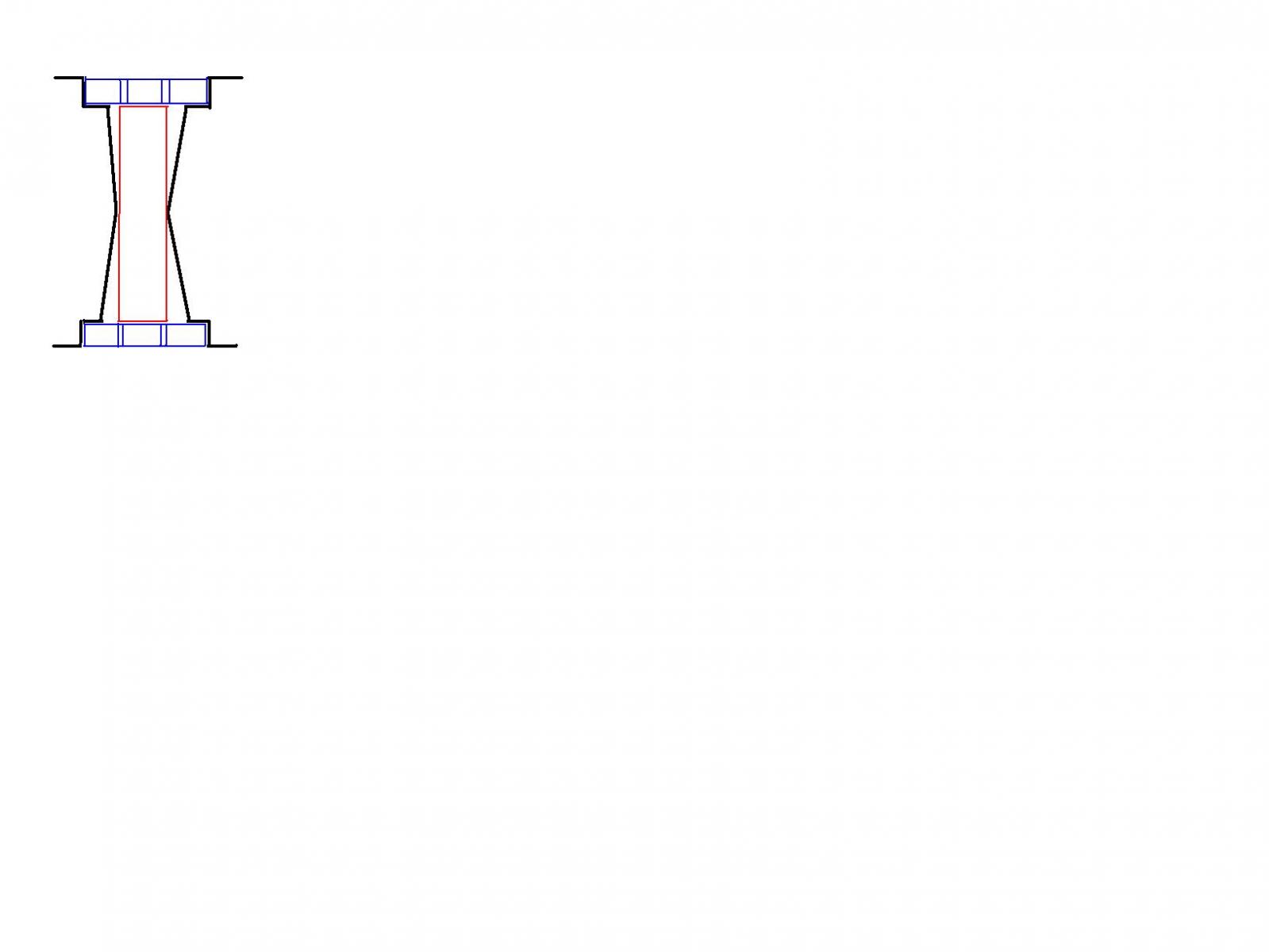

Все просто.
Внутри ступицы дистанционная втулка ( красным цветом )
Ступица с двух сторон идет на конус.

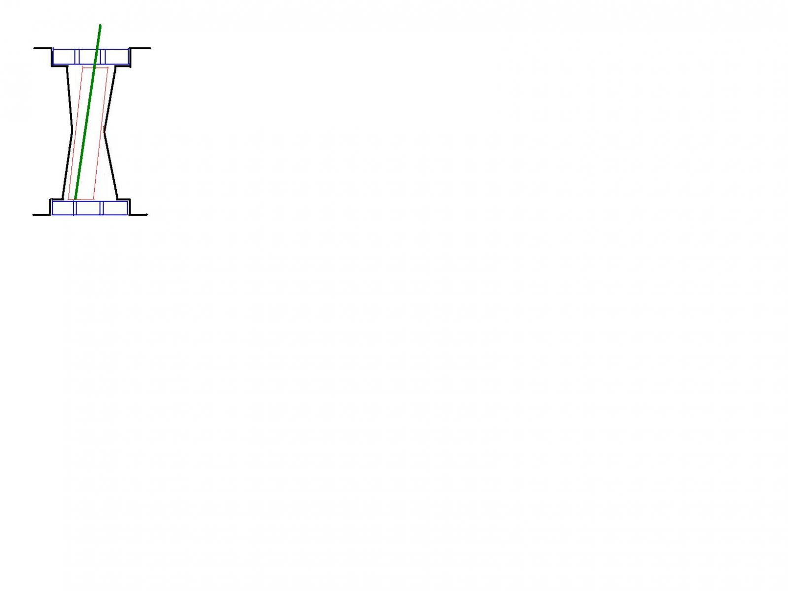

Отверткой сдвигаешь втулку в сторону и уже выбиваешь выколоткой (зеленый цвет) по внутреннему кольцу подшипника (синий цвет)
Если ничего не путаю, сдвигать втулку в сторону лучше со стороны звезды (с той же стороны потом лучше и устанавливать, предварительно наживив резиновое колечко на нижнюю часть втулки), со стороны тормозного диска стоит резиновое кольцо, которое центрирует втулку. Сдвигать вбок лучше крепкой отверткой обернутой в ткань, чтоб не пошкрябать внутренюю часть втулки.
P.S. Предварительно все пыльники аккуратно надо извлечь, поддевая плоской отверточкой с внутреннего диаметра, желательно не пошкрябать и не оставить царапин.
